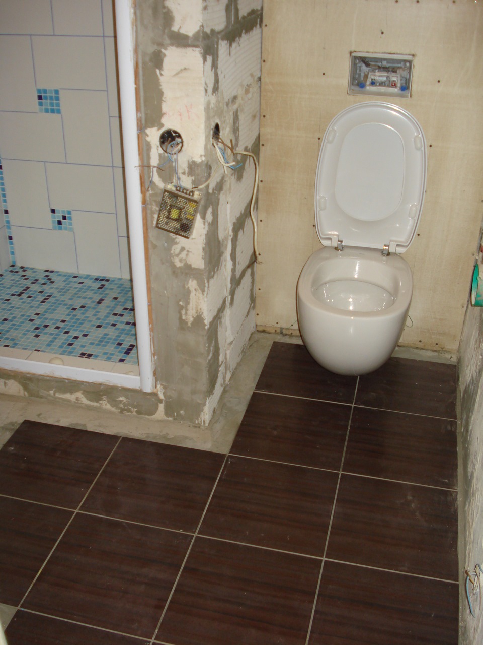

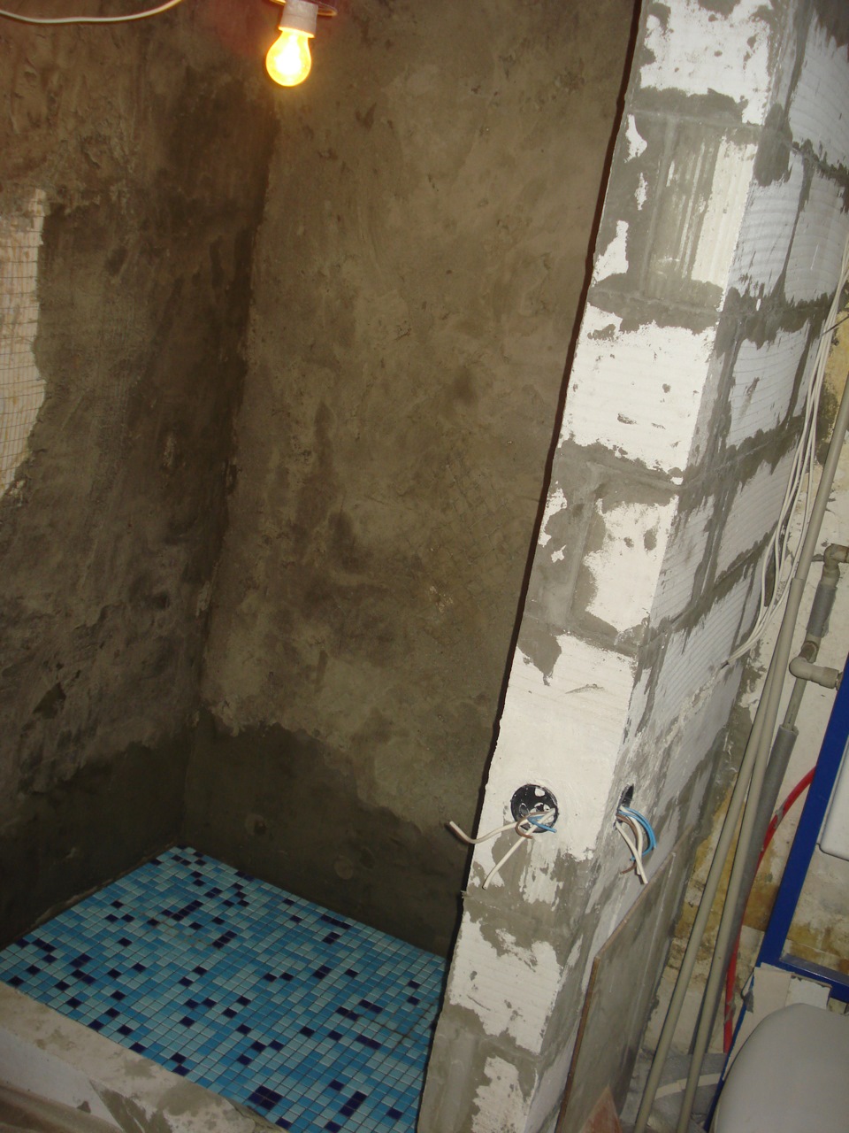

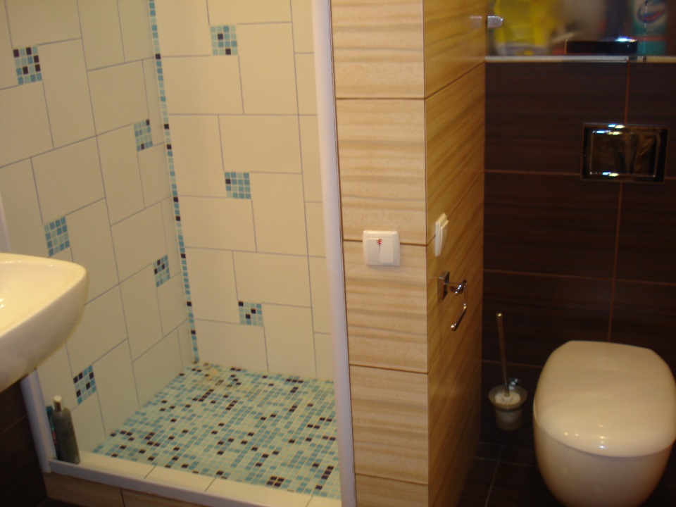

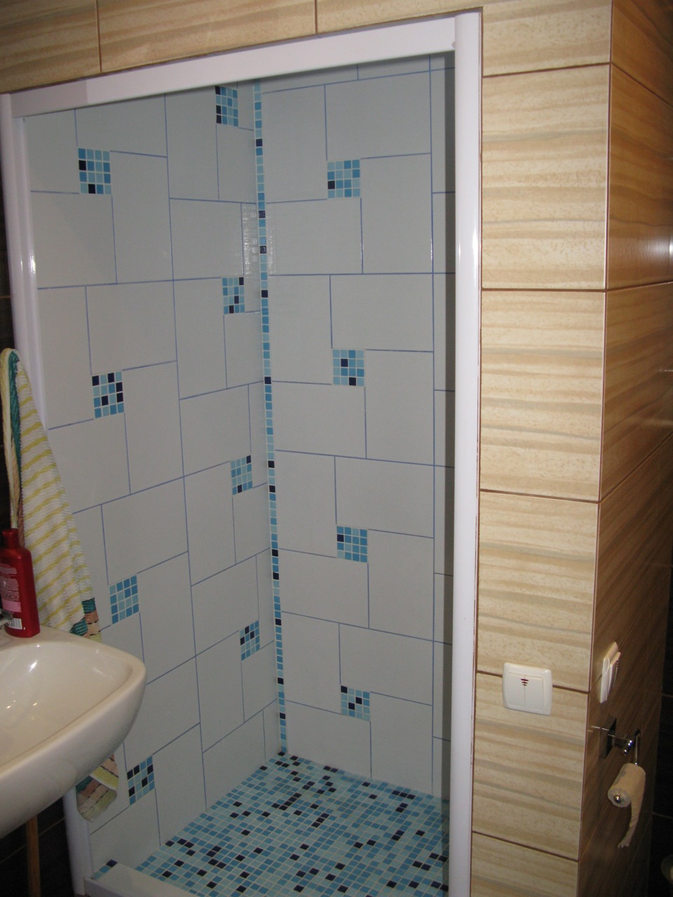

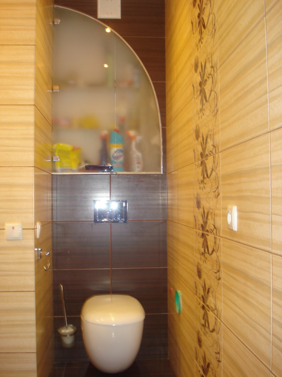

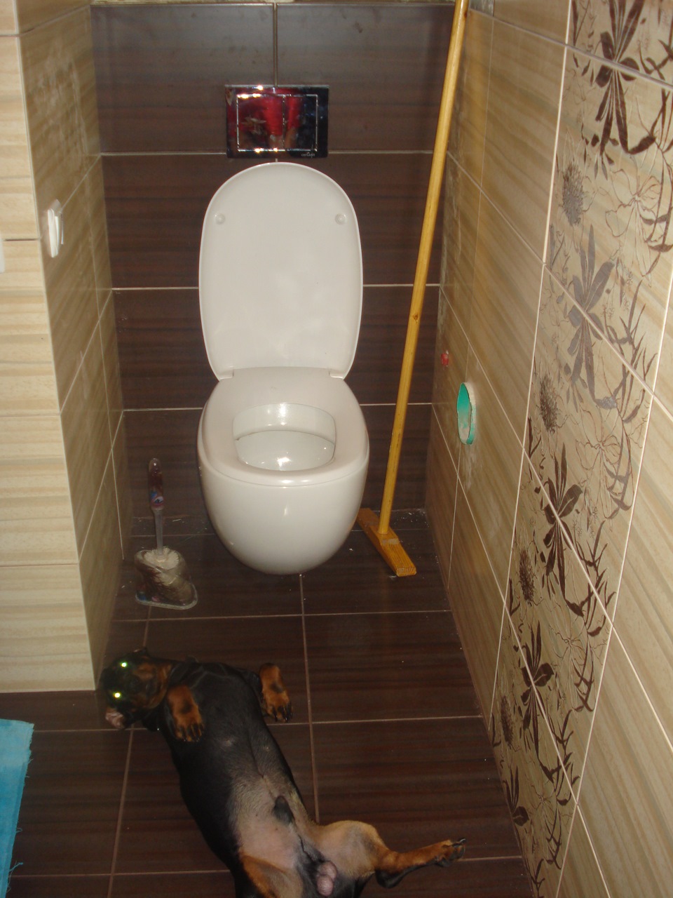

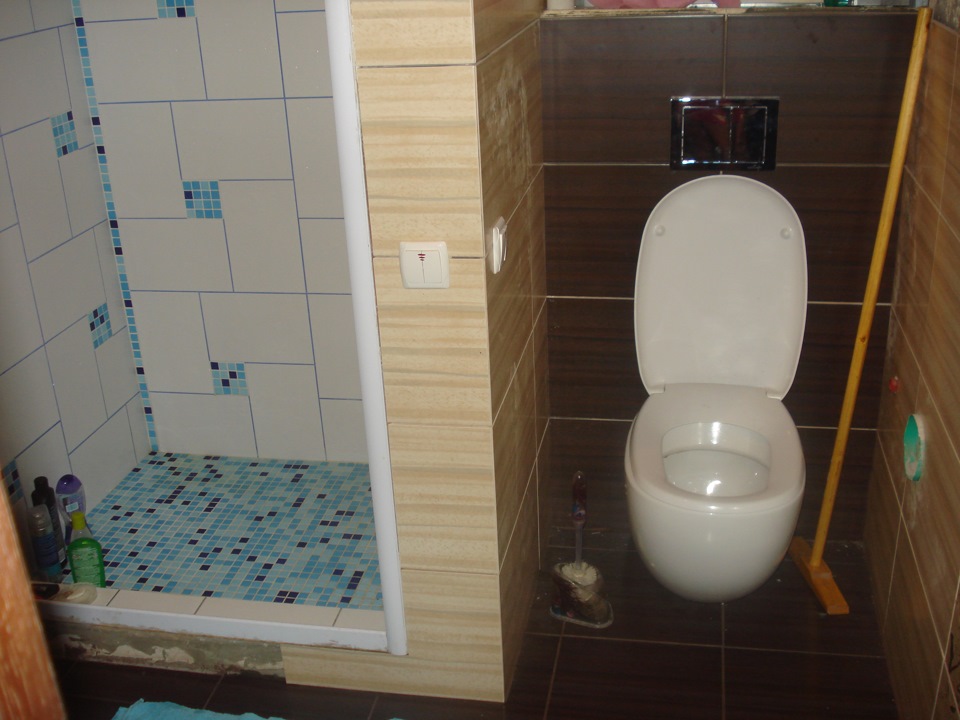

И снова здравствуйте.Хочу показать вам место где принимаются все судьбоносные решения.Это мой любимый сан узел сделанный мной и отчимом.Я это электрика и сан техника, отчим это отделка, плитка.Так как я занимаюсь тепло техникой и сан техникой то обязан сделать так чтобы было не стыдно показать.Я делал много и туалетов и сартиров и толчков, вынашивл и идеи и решения, копил деньги.

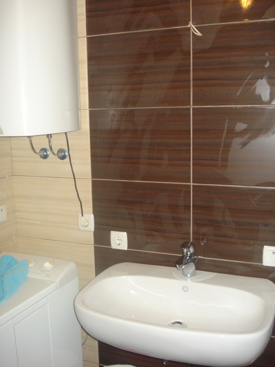

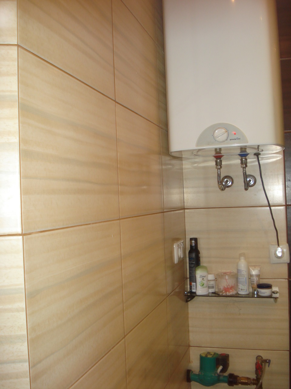

Горячая вода у меня от бойлера

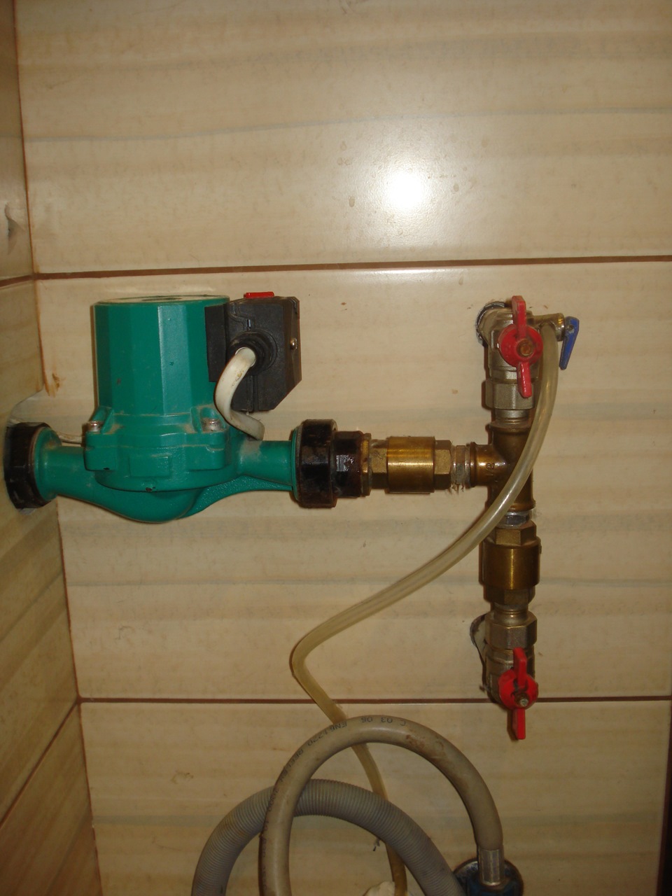

Сделал теплый пол который работает от бойлера.Установил циркуляционный насос, теперь когда не пользуешься горячей водой насос гоняет ее по кругу через пол тем самым нагревая полы.Если интересно спрашивайте всем отвечу.

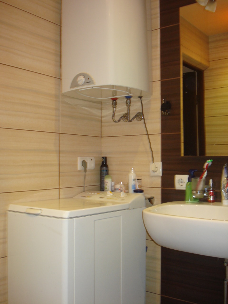

Красиво сделано, но видно несколько "недочетов":
1. Розетка не IP44

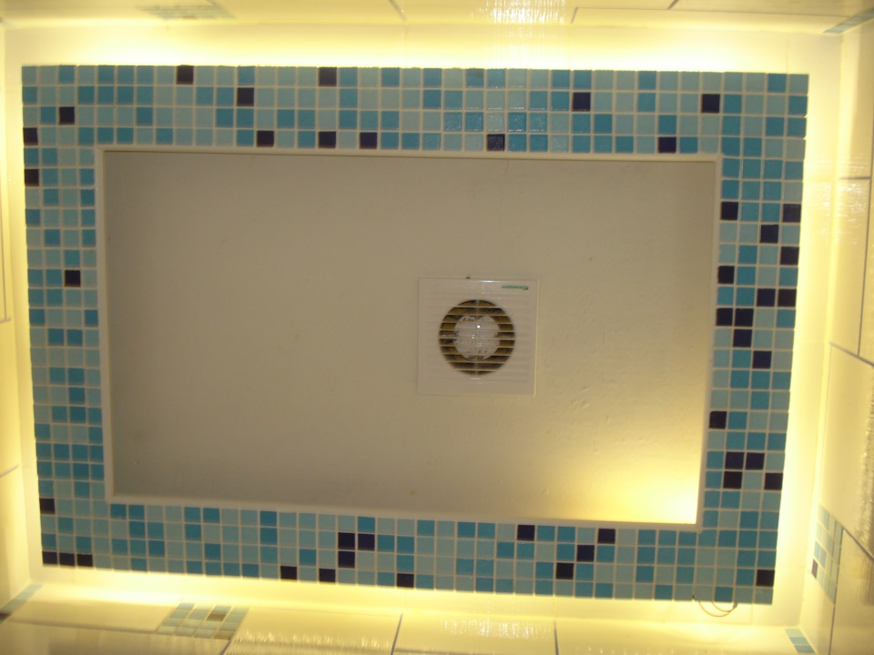

2. Страшный шумный вентилятор установлен на потолке
3. Гибкая подводка к бойлеру — не надежно )))
