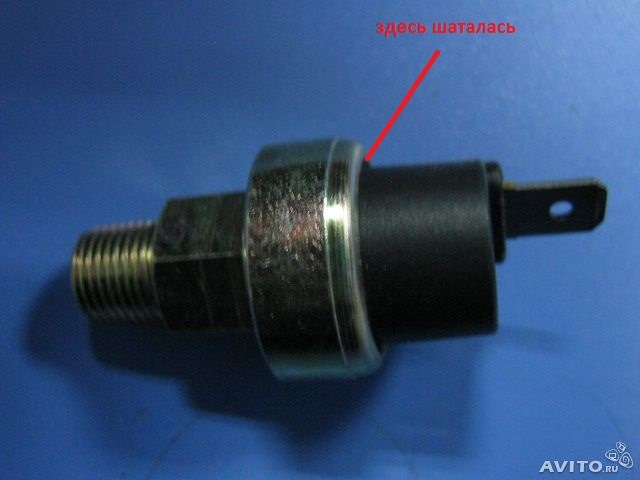

Здравствуйте дорогие читатели и любители Форда) Прошу отписаться на счет моей проблемы, если кто нить сталкивался с этой! На днях начался моргать давлением масла! До когда машина ночь стоит утром завожу горела датчик давление масла и абс (на счет абс незнаю наверно просто отсвечивает от масла, но горят обе абс не сильно красным горит так чуток оранжевым, а давление масла горит прям красным) минут 10-15 машина работает потом отключалось сама по себе, я не обращал на это внимание ! Еду по трассе на днях 120-130 км/ч и опа загорелась обе до этого не бывала чтобы загорались ! Теперь езжу по городу на повышенных оборотах не горит, а как отпускаю газ при 900-1500 оборотах начинает гореть и опять газ нажимаю отключается! С/у отпишитесь кто чем поможет
Всем спасибо кто откликнулся ))) Вчера ездил в сервис подняли машинку посмотрели замерили давление все в норм) Датчик сняли а она уже шатается в районе контакта) купил датчик для форд галакси за 2 т. тенге замена 2 тысячи ) вот и все)

с работой и датчиком окало 1200 руб! думаю норм) но этот датчик ппц где установлен )))
где примерно, если у тебя 2 литра
2.3 у меня) где то в районе мас.фильтра )
