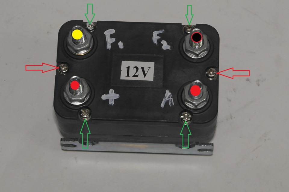

Удалось, наконец, спалить моноблок "4х4". А он казался неубиваемым :-).

В лебедке "Автоспас" ЛПЭ-45ВИ используется моноблок, но больше похожий на вот этот: offroad.su/item.html?5458
В магазине 4х4тур есть вот такой моноблок: www.4x4typ.ru/market/product.php?id=wp0116
В первом приближении по цоколевке выводов у моноблока из статьи и в схеме подключения моей лебедки все совпадает.
Вопрос: описанный в статье и упомянутые мной два — все эти три моноблока взаимозаменяемы или какой нужно взять в ЗИП для моей лебедки? Страничка из мануала со схемой подключения моей лебедки лежит тут: www.drive2.ru/a/268308/44764
Ссылки какие-то левые. Правильно так:
4x4tur.ru/shop/UID_662.html
4x4tur.ru/shop/UID_17.html
Все три взаимозаменяемые.
О! По второй ссылке — самое оно! И цена адекватная! Пошел регаться и заказывать!
Спасибо!
