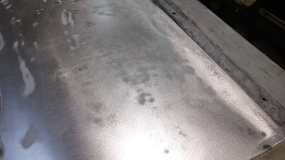

сложностей с демонтажем ручек и двери не было, справился за пол часа.

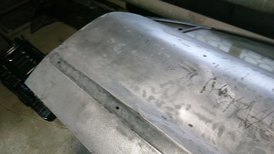

Другое дело дверь! схватив болгарку пошел в атаку! шкурящий диск не подходит к этому процессу: достаточно не удобно, долго и не качественно снимает шлак погоревшей смолы + нанесет вред стали затронув и повредив поверхность листа двери. Решение: зачистной еж для болгарки с упругой проволокой, и все равно зачистка заняла около часа — руки не работают до сих пор, печатаю одним пальцем :D
Далее шлиф машинкой зачистил остатки шпакли и нагара самым грубым кругом 60ой, затер и нарезал на металле "барашков" 80ой, на презентации материала спец так и говорил, не буду говорить производителя -реклама, скажу когда денег дадут :-ь, нет ну на самом деле материал диска достаточнокачественный — живет долго и делает свое дело.
В результате получил голую дверь, затертую до стали это необходимо сделать иначе шпатлевка не будет хорошо сидеть. в планах завтра выронить поверхность двери спотером.
