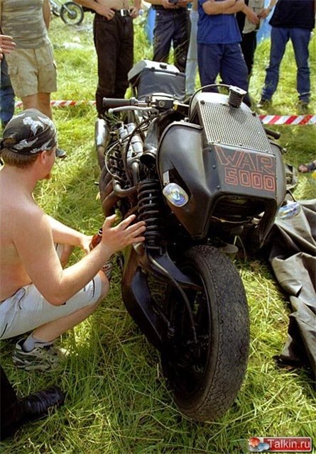

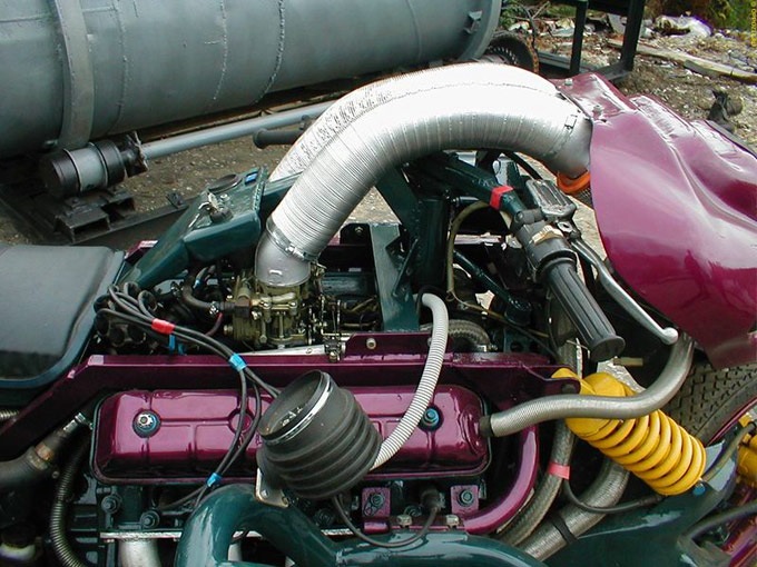

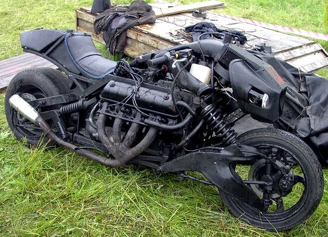

На традиционном слете российских байкеров, прошедшем в 2007 году в Малоярославце, владимирские умельцы представили настоящего "зверя", отличающегося суперагрессивным норовом, о чем свидетельствует не самое мирное наименование машины, которую язык с трудом поворачивается назвать мотоциклом.
Построенный владимирским мотоклубом Desperados MC монстр "ВОЙНА 5000", оснащен пятилитровым двигателем от автомобиля ГАЗ-53.
Технические данные:
произведен в г.Владимир Desperados MC
двигатель — ГАЗ-53
объем — 5 литров
цилиндров — 8
мощность — 200 лс
разгон до 100км/ч — 2 сек
одна передача, сцепление выжимается рукой и ногой
больше 200км/ч на нем не ездили
на холостых идет 60км/ч
Заслышав иерихонский рокот, вырывающийся из глушителей, жители Владимира впадали в оцепенение, гаишники в испуге давали "зеленый": "Танки идут?" Нет, не бронетехника, а хищноподобный байк с циклопическими габаритами въезжал на улицы. А возвещал этот грохот о том, что российскому самодельщику удалось установить 8-цилиндровый (!) V-образный двигатель автомобиля в мотоциклетное шасси!

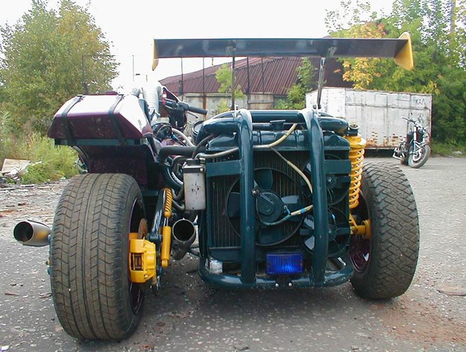

На "выращивание" этого динозавра с добрым имечком "Война 5000" автор потратил около двух лет. Ставил четкую цель: построить самый мощный и удивительный аппарат за всю мотоциклетную историю страны. "Плясал" от силового агрегата. С ним мастер основательно помудрил — хотел преобразовать движок в то, что близко чарджерной версии, применявшейся в легендарной правительственной "Чайке". Разобрал его до винтика, целых полгода ушло на чистку, подгонку, полировку. Чтобы добиться идеальной работы клапанного механизма и цилиндро-поршневой группы, "левша"-Наумов изготовил самодельные клапаны и коромысла. Увеличил степень сжатия, модернизировал системы питания и выпуска. На каждую секцию цилиндров установил по два двухкамерных карбюратора К-146, расточенные жиклеры, электрический бензонасос. Мастер отказался от системы фильтрации воздуха. После всех этих нововведений мощность мотора достигла 200 "лошадей". И это при средних рабочих оборотах — 5000-6000 об/мин! Под такую силищу трудно подобрать коробку передач, и самое здравое решение — единственная прямая передача на заднее колесо. Угловой редукор также лично сотворил механик Наумов: вытачивал, фрезеровал, компоновал шестеренки, валы, пружины и подшипники, наконец, подобрал мощное сцепление.

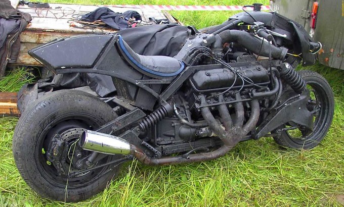

Специфика силовой установки диктовала особенности "скелета" байка: никакая обычная ходовая не выдюжила бы такой вес двигателя, поэтому мотор жестко включен в силовую схему. К нему крепятся все стальные промежуточно несущие балки. А они, в свою очередь, образуют для других узлов своеобразную адаптационную решетку снизу и спереди. Для снижения веса создатель машины отказался от трубчатой и швеллерной основы рамы. Все якобы массивные сегменты — полые короба, которые сварены из 2-миллиметровой стали. Кронштейны и растяжки жесткости, естественно, собственной конструкции. Как все сделать компактным, но при этом обеспечить простой доступ к часто обслуживаемым узлам? Во задачка! В частности, пришлось изменить систему смазки, скажем, к масляному "жигулевскому" фильтру добраться просто: прутья рамы перед ним "расступаются".
Конструкция ходовой части — отдельная песня. На первый взгляд, консольный передний рычаг покажется на вид знакомым — примерно такой же рулевой узел у Yamaha GTS1000. На самом деле — ничего общего: это вольная интерпретация известной подвески на продольном рычаге с поворотной ступицей. Поворотные шарниры — ни что иное, как автомобильные шаровые опоры, закрепленные на вертикальной оси, к ней приварена самодельная ступица. Все тяги тоже от автомобильного рулевого механизма.
Задняя подвеска вовсе не имеет аналогов. Сам мастер называет ее "сложно-рычажной параллелограммного типа на двух осях". Гидравлические стойки и пружины в ней "работают" не традиционно — в паре, а независимо друг от друга. Благодаря этому удалось добиться фантастической жесткости заднего маятника (но не в ущерб комфорту) и максимально приблизить приводной вал углового редуктора к заднему колесу. Как следствие — длина цепи (она не мотоциклетная, а помощнее) и ее натяг минимальны. Переднее 18-дюймовое колесо выглядит традиционно (только самодельный литой диск выразительнее), но задний "каток" весьма и весьма здоров. Этот "супертаз" обут в широкопрофильную гоночную резину 225/65-16. Сцепление с полотном дороги отличное, с "заваливанием" в повороты дело хуже, но ведь создатель и не собирался "рожать" спортбайк: его детище для прямых прострелов.
Автомобильному мотору — аналогичная периферия. Генератор, стартер, 12-вольтовый аккумулятор, лазерные фары, блок предохранителей и многое другое позаимствованы у импортных "четвероногих". Критерий отбора — компактность и небольшой вес. Охлаждающая система выполнена "с чистого листа". Каскад радиаторов: первый — 2/3 от "Москвича", второй двухсекционный — от… промышленных отопителей, а кроме них тройка вентиляторов. Емкость системы впечатляет — 12 литров антифриза. Не меньше восторгов заслуживают тормоза. Спереди — вентилируемый диск от "Форда", сзади — от "Опеля". Вместе они лихо осаживают 400-килограммовую машину, причем без намека на юз.
И еще об "изюминках". Габариты мотора не оставили традиционного места для бензобака — он помещен в объемное заднее крыло. Правда, далеко с таким не уедешь — его емкость всего 20 литров. Более чем достаточно выглядит прямоточный "трубопровод" выпускной системы. Виктор изготовил его из 1-миллиметровой стали. Глушители изначально и не предполагались — пусть все слушают ор V8. Пилотирование циплопобайка доставляет абсолютный кайф: как поведал создатель, разгон до "сотни" — за пару секунд. Поверим на слово — не проверяли. Но по ощущениям — похоже. Просто отпускаешь сцепление, выкручиваешь "газ" — и уже летишь… Правда, до первой развилки: правый и левый повороты рулить приходится по-разному. Тому виной — консольная передняя подвеска и своеобразное поведение байка при открытии дросселей: мощный двигатель норовит закрутить аппарат вокруг себя!
Особенная и посадка водителя — она чисто спортивная, с сильным наклоном вперед, так что через полчаса "полета" начнет ломить запястья. Управлять таким чудовищем под силу только богатырям.
Доволен ли результатом создатель? "Не люблю зацикливаться", — отвечает он. Из-под его "пера" вышел не один десяток двухколесных самоделок. Этот же бруталбайк — золотой венец его мотоарта. Теперь он бредит созданием трехколесного аппарата с нитросом и… конечно, автомобильным двигателем: мастер хочет установить мировой рекорд скорости.
А потом Кулибин-Наумов собирается построить… самолет. Спрашиваю его: что, тоже с автомобильным мотором?! "Почему бы и нет!.."
