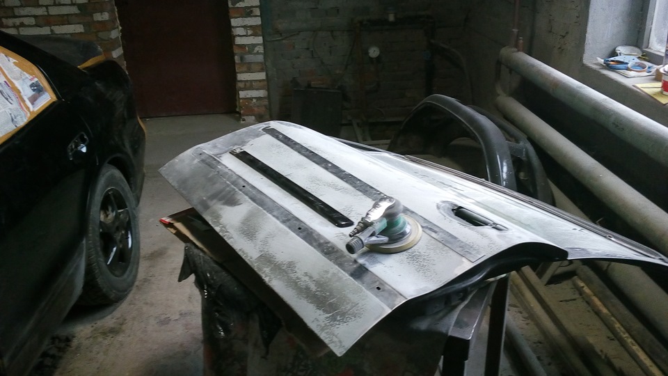

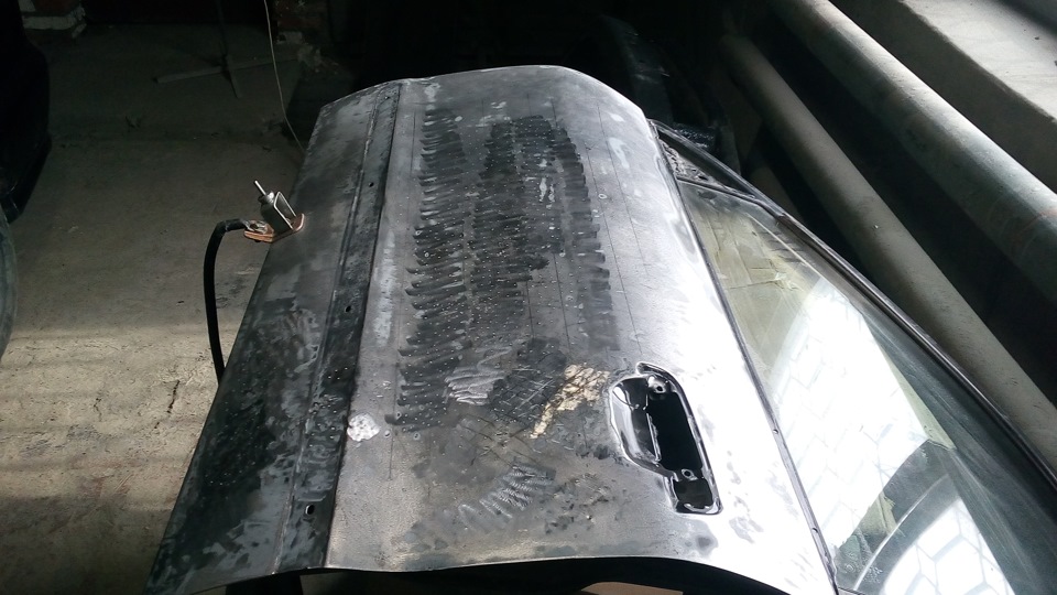

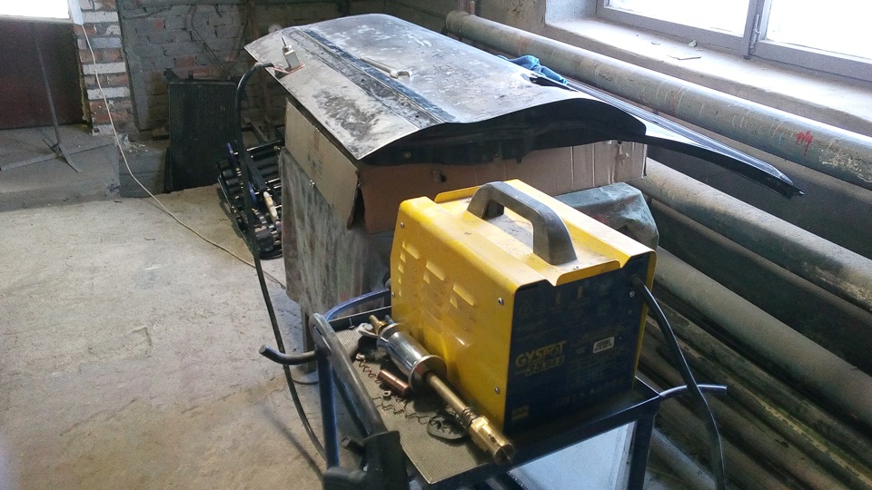

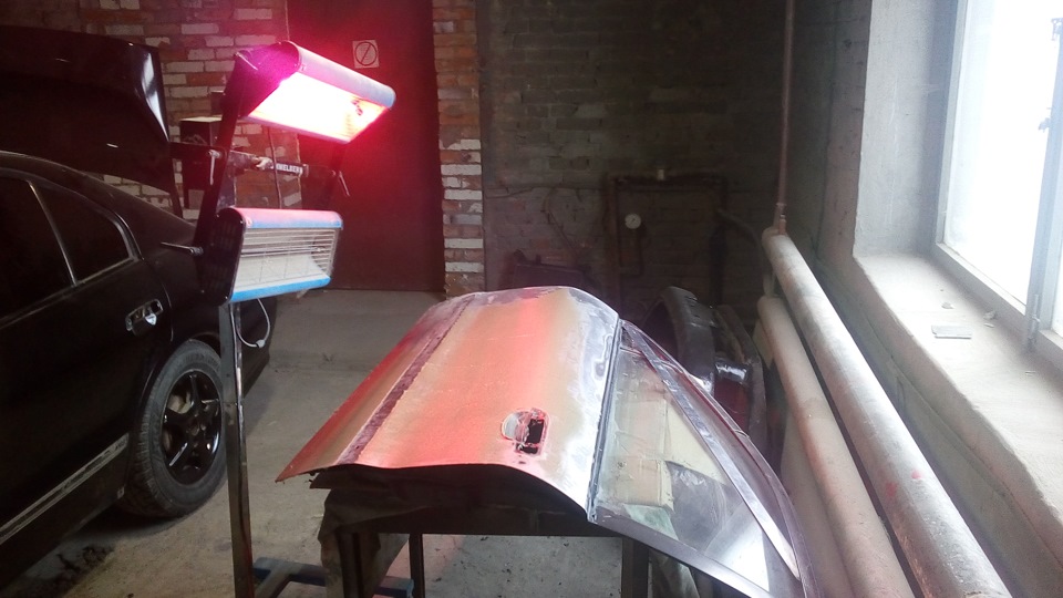

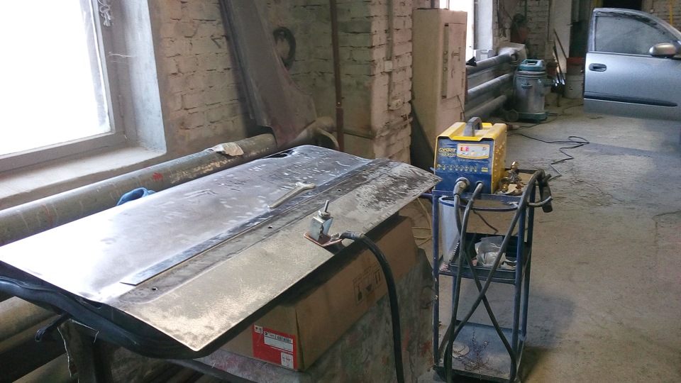

Дергал спотером долго металл так и прыгал и танцевал но я его успокоил натянул и он втал как нада -позже намазал стеклом.ошкурил — жаль не сфотал как толстяк шкурит дверь бруском с пылесосом … забавно наверно.было бы.

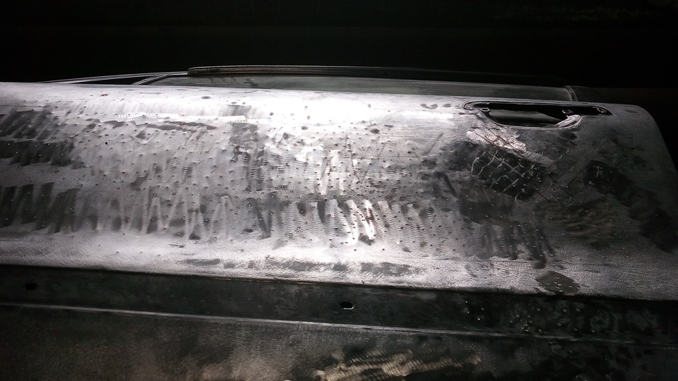

Замутил тачку 400отой -? хочу сколы убрать царапины — жидко шпатлевеой… думаю гр 300-400 хватит.
В некоторых местах таких как низ крыла и двери до металла- ЛКМ пурзыриться — пришлось снять до основания.

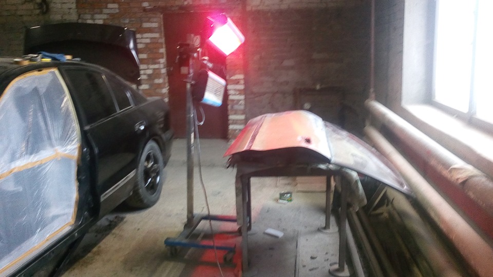

Вот всегда так -дверь укрыл стеклом- болотного цвета такого — ыы ФУ. липучее ППЦ. сохло под лампой 1.5 часа из хитрых моментов в начале процесса — взял старую шкурочку — прошелся и собрал нечто такое как масло что ли -все на шкурке моментально забился образив, пототом на рубанок новенькую 80 ку и Раз -Два Раз -Два Раз -Два Раз -Два, хехе.
А шпатлевка оказалась на редкость хорошей… за пол кило 260 рублей? не плохо… Плюс ко в сему при работе меняет цвет и показывает горы ямы и т.д.

Работает этот ящичек жёлтый под названием GIZ ?)
да работает но он слабоват, для серьезных манипуляций… мелкие вмятины можно… но дверь свою я зае.лся дергать этим ящиком — чес слово
Я тебя понимаю…поэтому сейчас курю форумы и разрабатываю самодельный споттер на базе тороидального трансформатора с возможностью применять точечную сварку.
