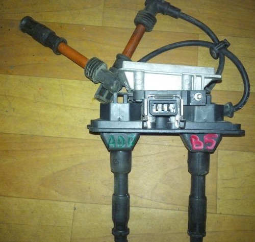

Двигатель колбасит,
Открываю капот и о чудо!Очередное чудо фанемецкой инженерии.
Сдвоенная катушка с проводами на 1-2 цилиндр…
Второй котел не работает но мотор на удивление работает ровно.
Ищем катушку, продолжение следует.
В следующий раз расскажу про клапан изменения фаз газораспределения (N205)

Это ты вот такую херь сегодня у меня спрашивал?я вообще первый раз такую вижу))
эх… молодежжж., … все бы колодки менять да на опорники народ крутить.
Хочешь на завтра тебе новую привезу?или ты не увкрен что в ней дело?))
Мое дело маленькое. Сказал а там уже сами пусть думают. Дело в ней. ценник 8000р примерно.
