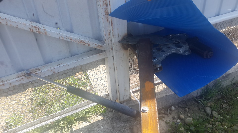

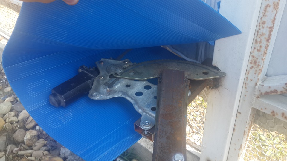

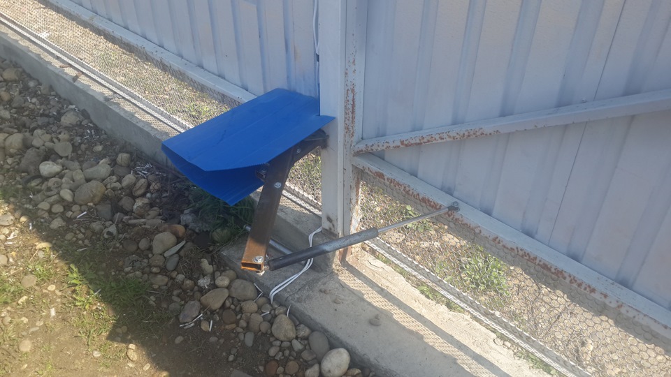

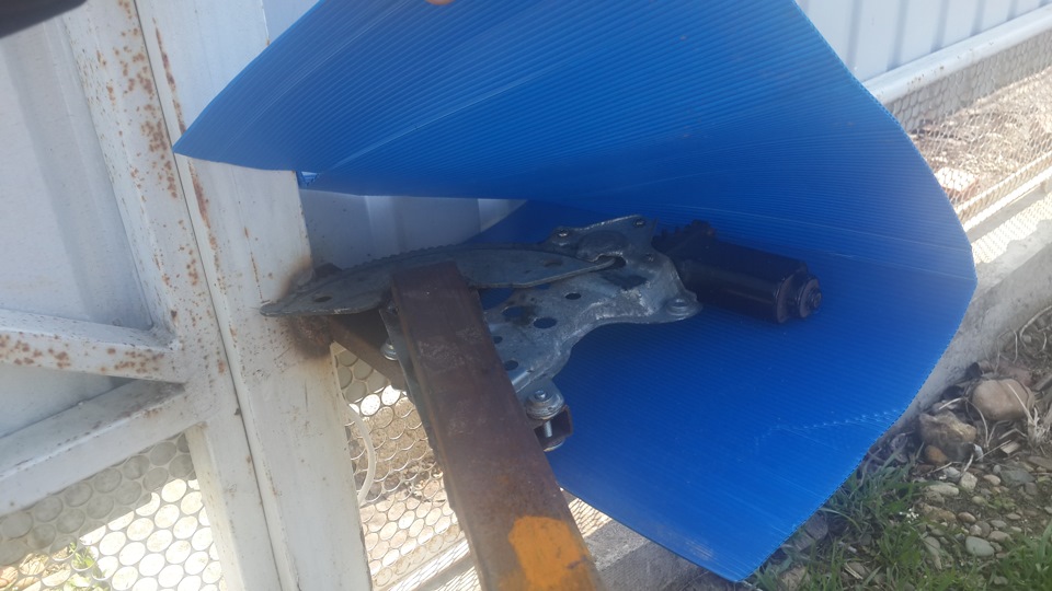

Ну вот и обкатал ворота и решено выложить вторую часть блога. Первая часть сдесь.
Вначале подсчитаем бюджет:
1. Стеклоподъемники (4 шт. от Toyota Crown) 2 000 рублей
2. Доводчик стеклоподъемников (2 шт по 490 руб.) 980 рублей
3. Дистанционный центральный замок Alfa 1100 рублей
4. Реле 5-ти контактное (4 шт. по 50 руб.) 200 рублей
5. Клемма типа "МАМА" (20 шт. по 2 руб.) 40 рублей
6. Провод медный 0,18 сечение (30 метров по 18 руб. м.) 540 рублей
7. Профильная труба 40*20 (2 метра по 68 руб. м.) 136 рублей
ИТОГО: 4,996 рублей.
Это конечно без учета аккумулятора, устройства зарядки, шкафчика для коммутации (предназначался изначально заводом изготовителем для пассивного опт. волоконного сплитера) и принятых в дар 2-х амортизаторов крышки багажника. В моем случае аккумулятор взял старый, снят из Приуса 12 вольт 40 ампер. Заряжает его компьютерный бесперебойник питания UPS 600 (на первое время хватает). Временно закрыл механизмы стеклоподъемников синим пластиком от прямого попадания осадков. Открывается довольно быстро. На камеру не люблю разговаривать, поэтому видео без комментариев. В дальнейшем планируется 2 желтых мигалки на обе воротины, свет дистанционный используя доп. канал от Ц.З., само собой покрасить все установленные металические части и уменьшить ход амортизаторов так как при порывах ветра более 8 метров в секунду ворота в открытом положении играют на амортизаторных опорах, пытаясь выписать Приусенку путевку к малярам ( хотят поцарапать авто). Если есть вопросы- пишите.
Далее ждите 3-ю заключающую часть со всеми доработками.

Скорость супер. А в чем прикол что вторая половина толкателя из газового амортизатора? Почему нельзя просто профилем сделать? Что они дают?
Типо демпфера при ветре. Если сделать жёстко на профиль трубе- то порывы ветра тормозят ход и в моем случае с доводчиками срабатывает перегруз и ворота останавливаются. Поэтому было сделано такое решение. Уже я давно ушел от распашных и пришел к откатными- воротам.

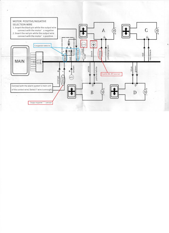

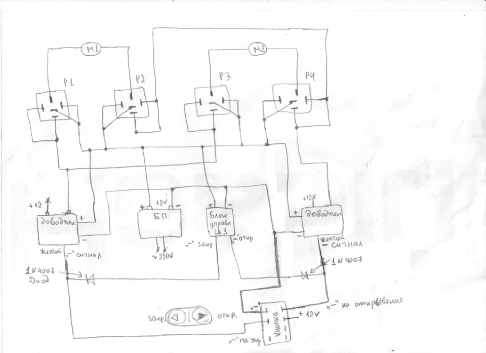

Здравствуйте. Тоже хочу сделать себе такие ворота в гараже. Но добавить еще возможность ручного управления (то есть с кнопок, которые будут установлены в щитке). Может кто скинет схемку как подключить эти кнопки к общей схеме. Чтобы не на распашку открывали, пока доводчик не сработает, а чтобы можно было открыть их на половину или чуть-чуть приоткрыть.
Буду благодарен если кто поможет)) можно на почту teu111@yandex.ru
Ну тут и получается, что вот желтые провода от доводчиков, они же сигнальные, работают по минусу, то есть если желтый от одного доводчика на минус замкнуть и отпустить, то ворота открываются, то же самое и с закрытием. И вот если собирать с 4-мя доп реле, то если нажать открыть и в нужном приоткрытом положении воротин нажать на закрыть, то ворота остановятся, а дальше соответственно от след команды ворота продолжат или открываться дальше или закрываться. А если же собрать без 4-ех реле, то получится так, что нажали открыть- ворота едут в открытие, нажали закрыть и они едут тут же в сторону закрывания. То есть не получится уже как тебе хочется. По этому собирай с использованием релюх и будет так, как надо.
Вот нарисовал, так правильно будет?
Точно! Но диоды я не ставил)) и так работает))
Не получилось, все соединил по схеме, но почему то на всех выходах к эл. моторам стоит +12?
imango91
Схема доводчика
По идее нужно не к кнопке, а к мотору подключать, соответственно к елоу Грин.
Спасибо тебе большое, теперь все заработало))))

Ветер свыше 8 м/сек. может остановить открытие или закрытие, но не вырывает из-за мартизаторов. Планирую поставить с двойным ходом.
По грузовику- все зависит от основания забора в общем. У меня залит фундамент армированный 50 см в земле. Гравий Камазом завозил- ничего не просело.

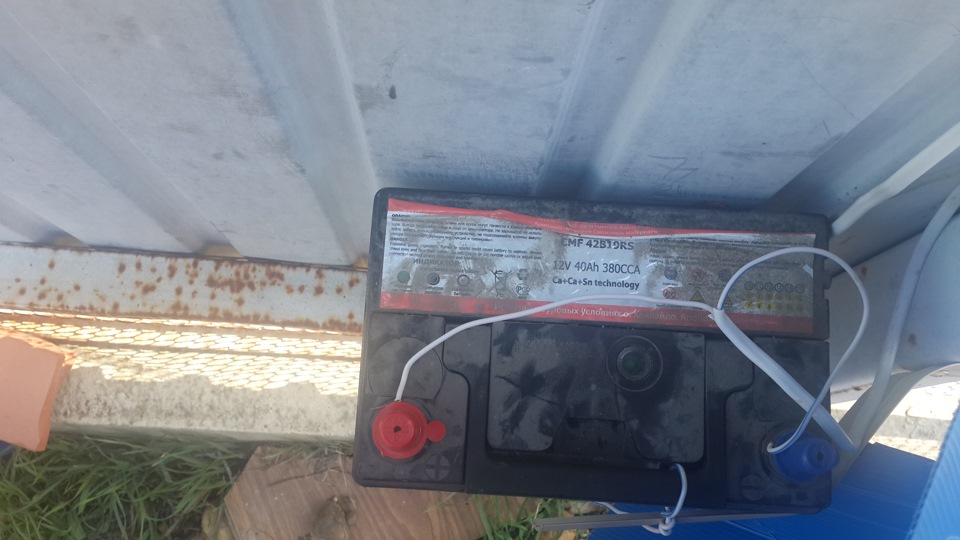

Аккумулятор от Приуса малый(12 вольт) для балласта. Так как блок питания тянет плохо и плюс бесперебойность питания сохраняется пару дней. Питается помимо ворот еще камеры видео наблюдения(пока что 2 штуки) и контроллер открытия электро механического замка.
