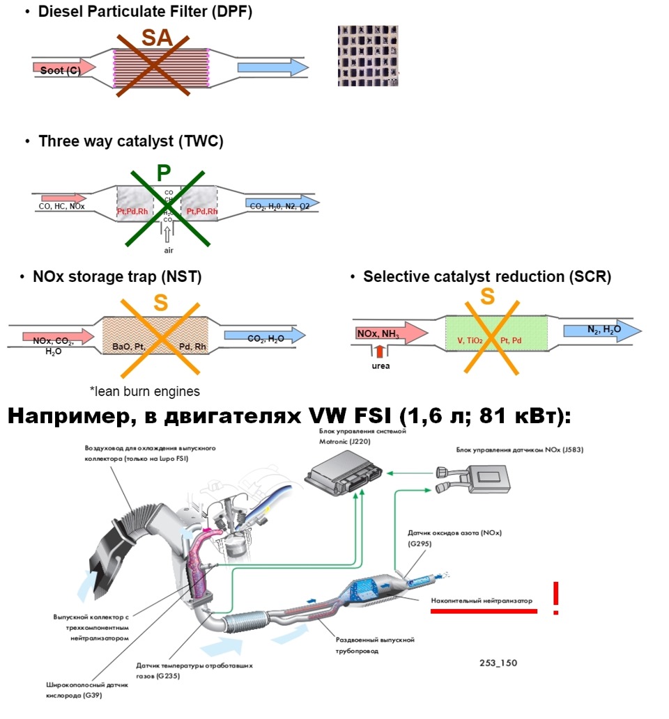

Поэтому,
= если вы перекатали межсервисный интервал более 10 тыс в интенсивном режиме или 15 тыс в обычном,
= если на капельной пробе увидели это:
= если купили авто БУ и не знаете что лили до вас,
= если в авто нет систем нейтрализации типа сажевого фильтра DPF у дизелей, отдельного накопительного нейтрализатора (обычно второй в системе) или систем с мочевиной, то вам нужно поменять масло на полнозольное. при этом трехкомпонентный нейтрализатор прекрасно с ним уживается, вопреки маркетинговым заявлениям — естественно, при отсутствии жора масла
Если же авто новое или с небольшим пробегом, соблюдается интервал замены масла 7-10 тыс км, если вы всегда заливаете бензин евро-4, -5, если есть системы нейтрализации типа таких:
…то можно использовать масла с пониженной зольностью.
