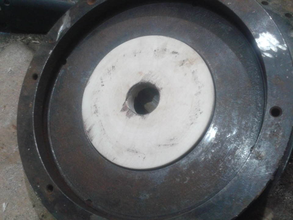

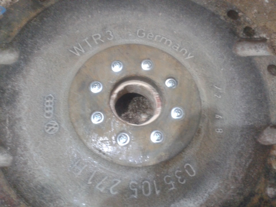

Мир вашему дому, приветствую всех читающих. Давно, еще по молодости делал себе штангу из маховиков, и скамью под нее, но как та по глупости продал товарищу за копейки. Муж сестры узнал это дело, и захотелось и ему такой же, (живет в селе, тренажерных залов у них нет, а молодежь там спортивная, а спортинвентарь сейчас жутко дорогой) вот и попросил он меня, под суетиться, а мне что, руки та чешутся, да и доброе дело сделаю. Самое трудное было найти кучу маховиков, объездил почти все пункты приема металла в городе, и несколько разборок машин, короче с миру по нитке и собрал 150кг. а все размеры и чертежи легко найти в интернете. Работал почти месяц, по вечерам, после основной работы, по 2-3ч.
Вот что получилось в итоге:
Угол наклона спинки фиксируется в трех положениях.
На четырех маховиках центральные отверствия были больше остальных, и чтобы они плотно одевались на гриф штанги, пришлось делать шайбы проставки из фанеры.
Итого вышло около 4,5-5 тыс. за все, и 150кг штанга. В магазине штанга (100-120кг.) и скамейка с регулируемой спинкой обойдутся в 17-22тыс.
Всем спасибо.

Маховики по весу одинаковые вышли? Регулировку по наклону можно было сделать иначе, профилем, в котором просверлить дырки и сделать фиксатор
Все маховики идут по парно с каждой стороны, дисбаланса нет. Вообще при наклонной спинке и стойки тоже должны вытягиваться, я этого не знал тогда, про фиксаторы тоже не догадался.
Сразу видно, что было желание)))
Скорее руки чесались что то сделать, а так я не особо спортсмен.
Для грифа лучше подойдет круг ф30. Мне обошелся он в 420 рублей. За 2 метра.
Имеешь ввиду болванку? 30 не было, было 28, (слишком тонкий) больше уже 34 или 36, уже не помню, и обходился он в 900р, а этот я взял за 150, и еще кусок остался.

Труба в качестве грифа по моему не очень надёжно для такой массы.
А идея с маховиками прикольная, буду сам искать их на металломе. Ибо блины новые от 80 р/кг.
Гриф из арматуры, куски трубы по 35см по концам надеты. Планирую себе сделать из трубы, но вес раза в три меньше будет. У нас от 100р/кг
