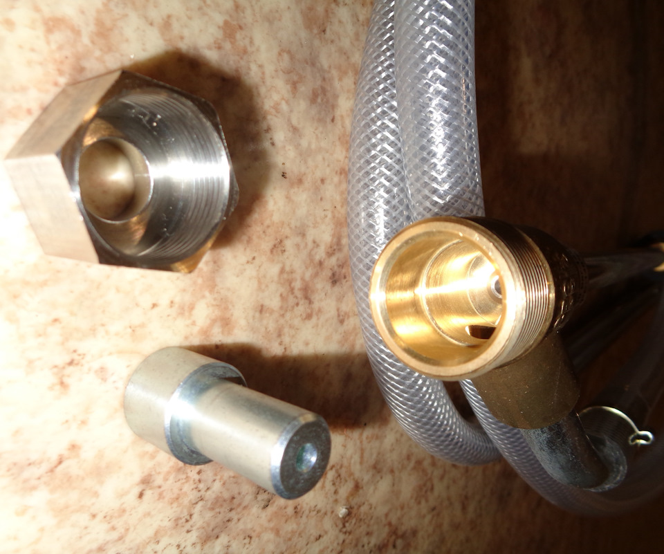

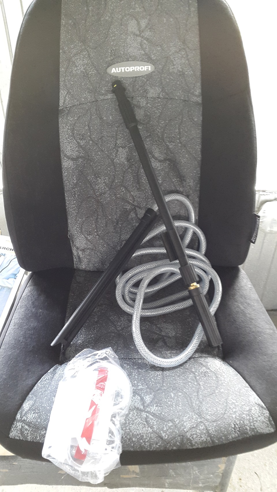

Вот и я стал счастливым обладателем пескоструйной насадки от KARCHER.
Характеристики:
подходит на KARCHER серии 2,3,4,5,6,7
максимальное давление 160-170 бар
сухой абразив

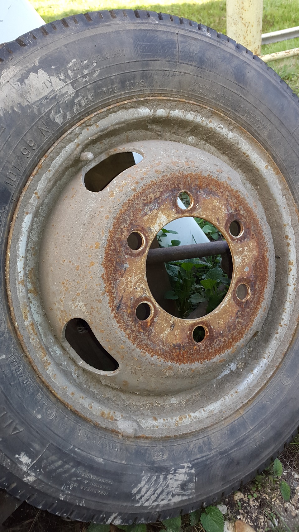

Отсебятина. Уже опробывал в деле. Нереальный помошник в очистке очень ржавых предметов и старой лкп.
У меня аппарат Karcher K 5.20 и думаю что 5 серия самая минимальная серия с которой следует применять эту насадку.В насадке установлена керамическое сопло, которое заменяется и будет служить дольше чем у обычного пескоструя.
Производительность очень высокая(10 минут не уходит на обработку одной стороны газелевского диска сильно ржавого)использовался песок.
Ведро песка у меня ушло на один диск(хавает песок жестоко).

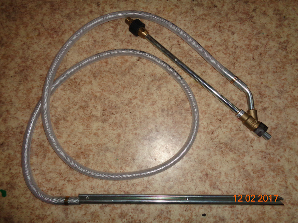

А у меня вот такая вот.
Покупал в прошлом году за 4 тыс. рэ. в Москве.
Но не использовал ни разу!
"АВД" у Меня МАКИТА 2.2 кВт., 120 атмосфер.

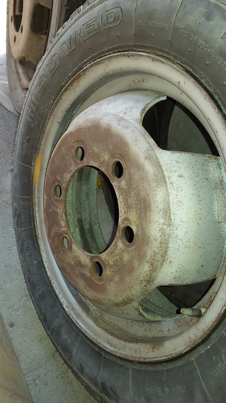

Получается только ржавчину снимает, а ЛКП на диске остаётся? Или чтобы снять ЛКП надо 6-7 серии аппарат?
Здравствуй! Думаю подойдёт 7ка для небольших работ, но мне необходим 3-х фазный аппарат!
Я имел ввиду ваш 5.20 снимает ЛКП с дисков (у меня тоже 5.20 и хочу перекрасить диски), или этого недостаточно и стоит отвезти на проф. пескоструйку или попробовать аппарат большей серии?
Без проблем, НО! Долго и расход песка очень велик!Однозначно 3-х фазка лучше будет в разы!

Вчера начал чистить диски газелевские. Так вот 8 вёдер песка ушло на 3 диска полностью!
Однозначно не хватает мощности!Буду менять мойку!
как по мне то как то не очень!
Даже ржавчина осталась!

Она ржавеет если сразу не высушить и покрыть грунтом, а фото сделаны после недельной обработки.
