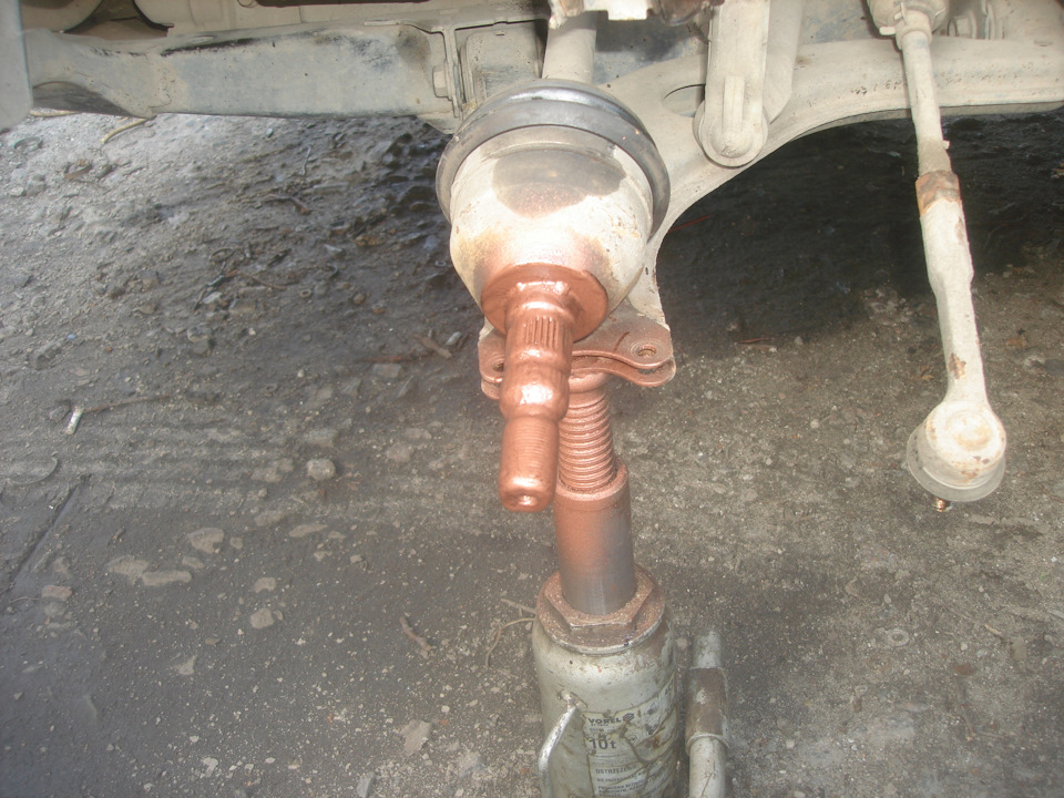

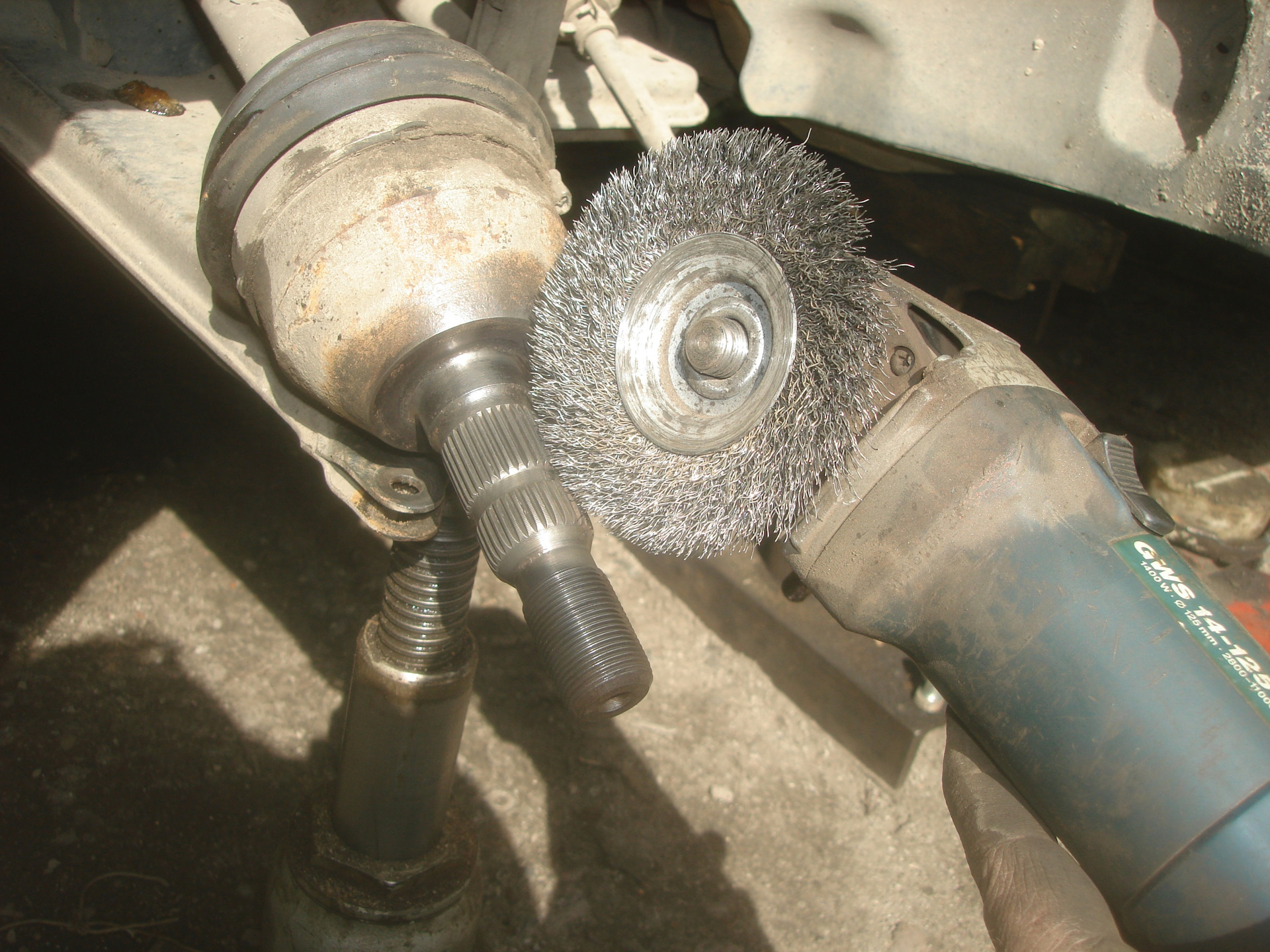

Граната шлицами приржавела к ступице — это состояние гранаты в таком виде собирать нельзя и щётка по металлу не поможет что бы качественно зачистить — это болгарка с щёткой нужна . а что бы зачистить по хорошему нужно снять кулак и его зачистить тоже .

Зачищаем гранату шлицы

до такого состояния

смазываем шлицы гранаты нигролом

после покрываем медью и такая же процедура с кулаком и пыльником всё зачищаем и смазываем .
-зачищаем кулак, грунтуем и красим;
— шрус зачищаем щеткой по металлу и смазываем Huskey 2000
— все собираем и отвечаю, что ни кулак ни шрус не будут ржаветь.
