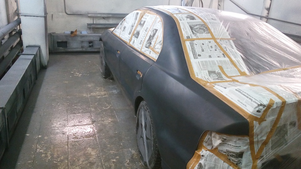

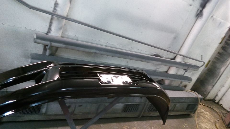

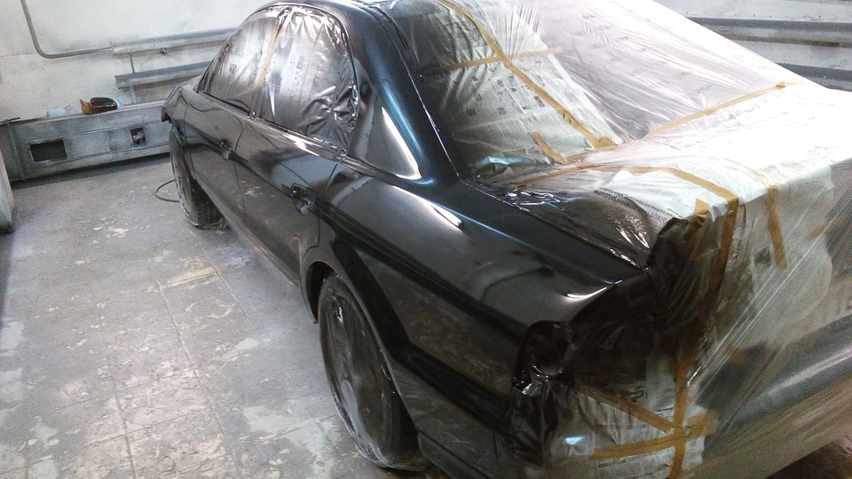

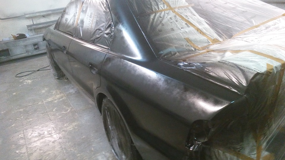

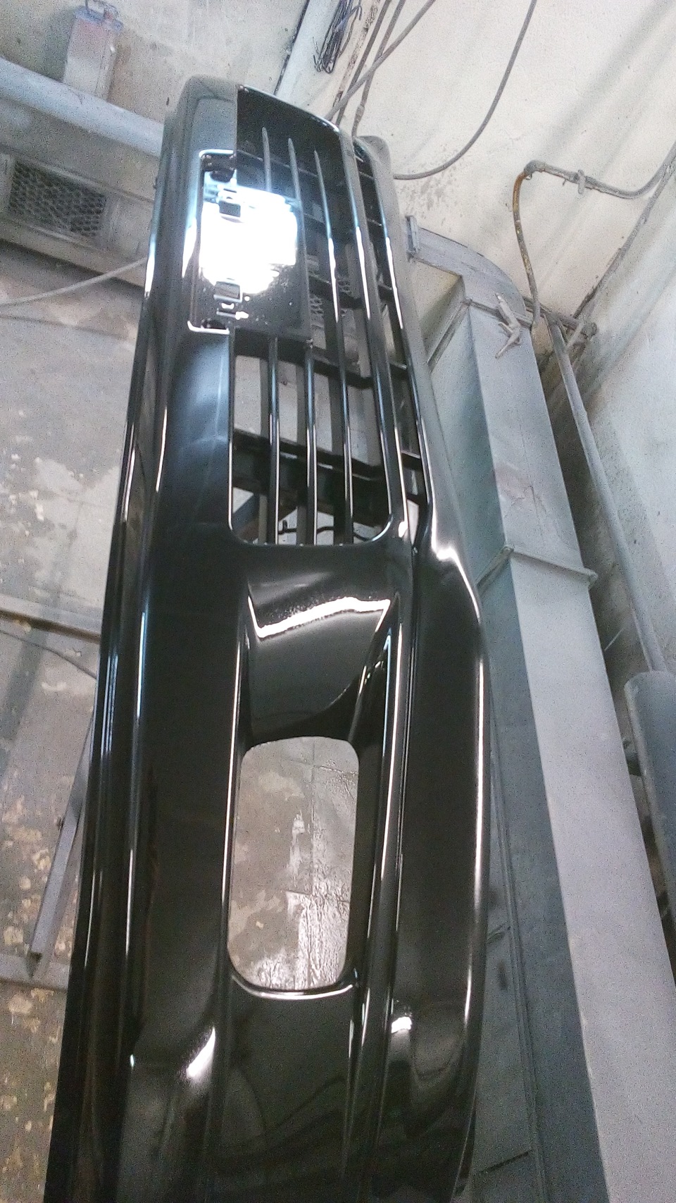

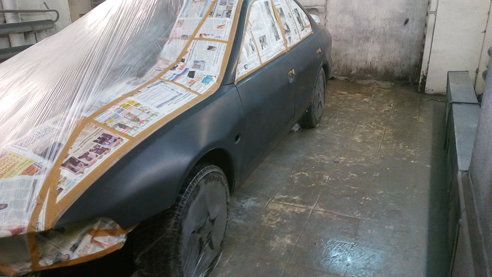

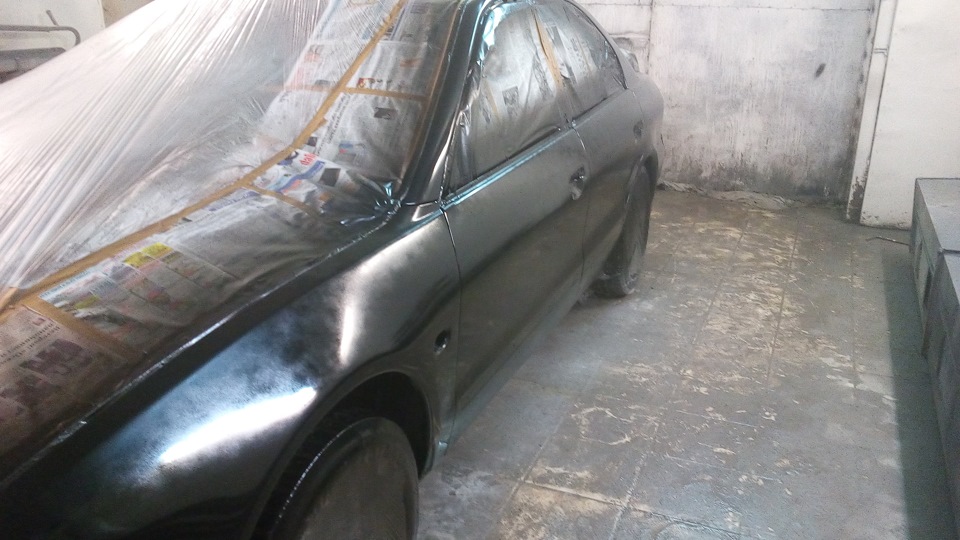

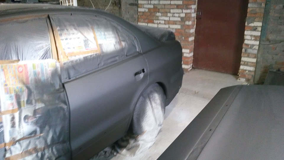

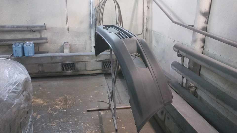

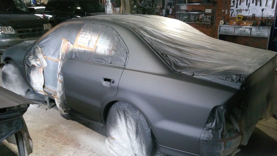

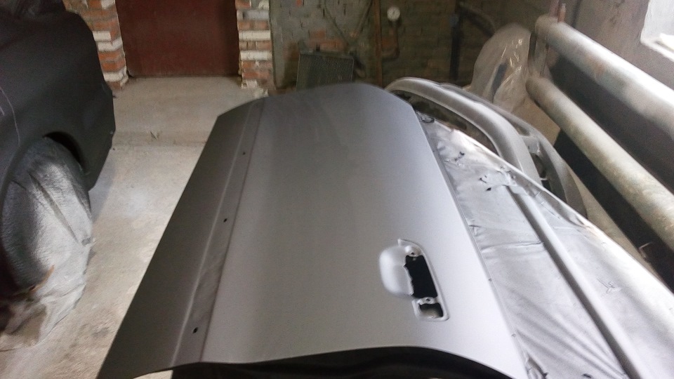

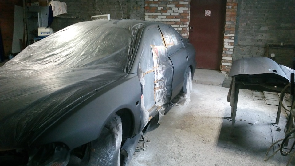

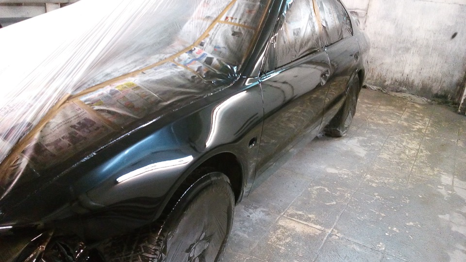

Всем привет. Мой Авто пережил сначала жидкую шпаклевку… я ее вышкурил и следующий этап_ покрытие грунтом Fitter/черный. Когда его ошкуривал появилась улыбка на лице дверь выглядит идеально ровной — маляры поймут а другим объяснять попытаюсь берется брусок (рубанок) 40 см длинной и шкурочка 400 и по плоскости не нажимая а так поглаживая по поверхности, становиться серым- горки и ямы показывает сразу а у меня! их не оказалось — т.е. вывел идеально. С жидкой шпаклевкой можно не переживать что летом под солнцем не просядет … :-), далее 800 на мокрую и суперфайник сделали свое дело… Оклейка авто заняла 2 с половиной часа — красота в мелочах понимаете ли? да меня ругают — делаю мол медленно, извеняйте слону в чайной лавке надо быть осторожным. Покрасили DX 600 чвет черный без подбора 1 кг. Лак 3050 1.3 кг, растворитель ит.д. 2900р. :-( занял на последок итого в кредите на машину 12000 рублей :-( Работа мана нету пока -так по мелочи кому бампер подготовить кому еще что то… ну и осталось дело за малым собрать своего Джедая, картинки видео ниже.
