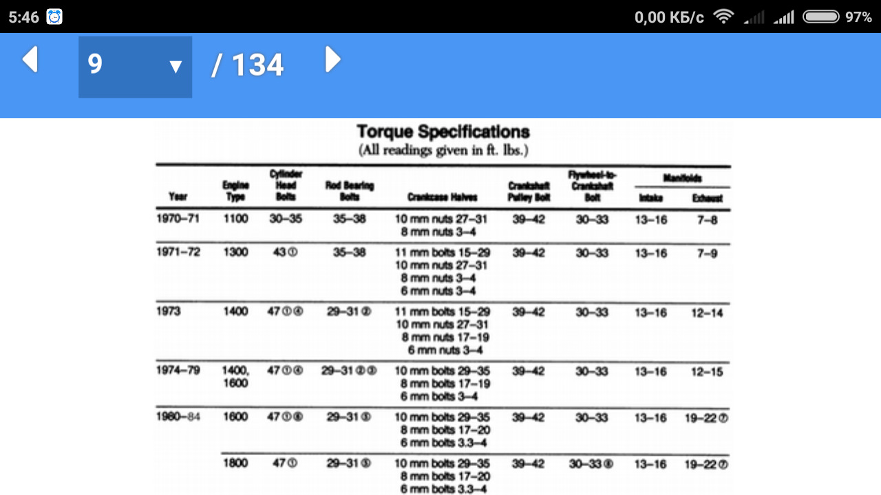

Можете такую таблицу нарисовать для мотора EN07E, субару R2? Буду благодарен.
А что по этому поводу говорит великий интернет? Просто эта информация была взята из литературы по обслуживанию и ремонту. Очень сильно сомневаюсь, что ничего подобного нельзя найти на Субару.
Можно поискать к примеру, здесь
manuals.co/workshop/subaru

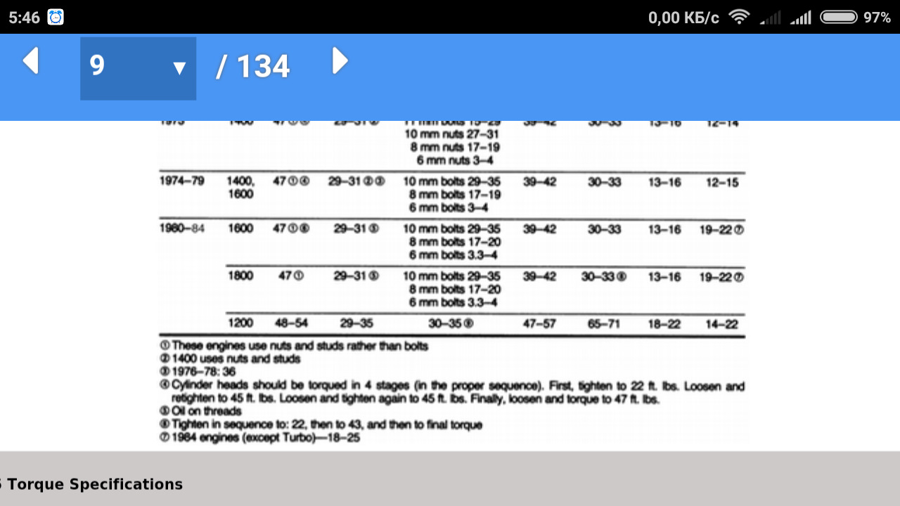

www.onlymanuals.com/manua…ylinders_16l_2bl_31336801
9 страница
На экране телефона не читается.
По книжке для V6
1 прием 4,0-4,5 кгсм
2. 5,5-7,0 кгсм
3. 9,5-11,5 кгсм через 10-15 минут
так то вроде похоже…
У меня в ремонте и эксплуатации такого деления нету. Это, скорее всего общие данные. Сейчас по книжке посмотрю
Как раз нужны эти данные, спасибо) только на какой движок вся инфа?
