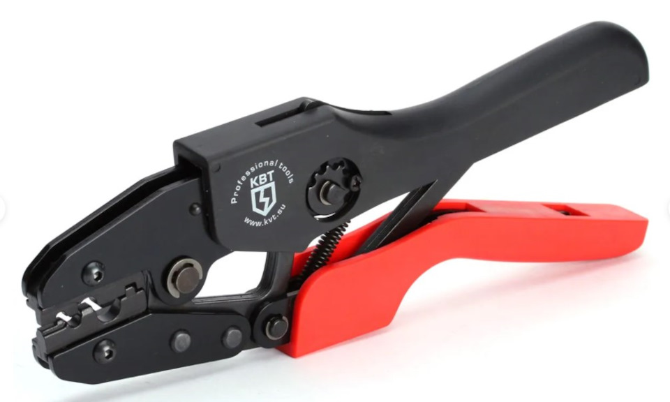

В Китае был заказан набор кримперов для различных типов и размеров клемм:

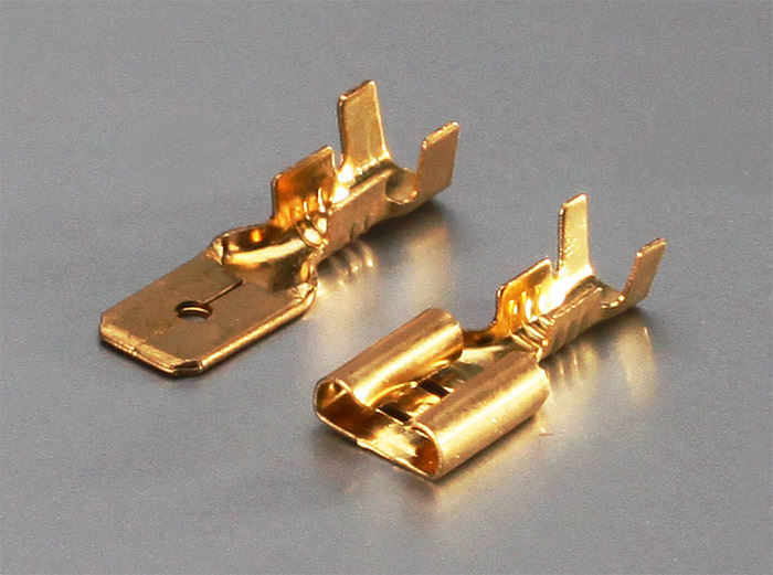

Для неизолированных клемм используются кримперы со специальным профилем губок, во время обжатия загибающих концы металла вовнутрь. Такие кримперы обжимают провод и дополнительно фиксируют изоляцию, чтобы провод от перегибов и вибрации не обломился.

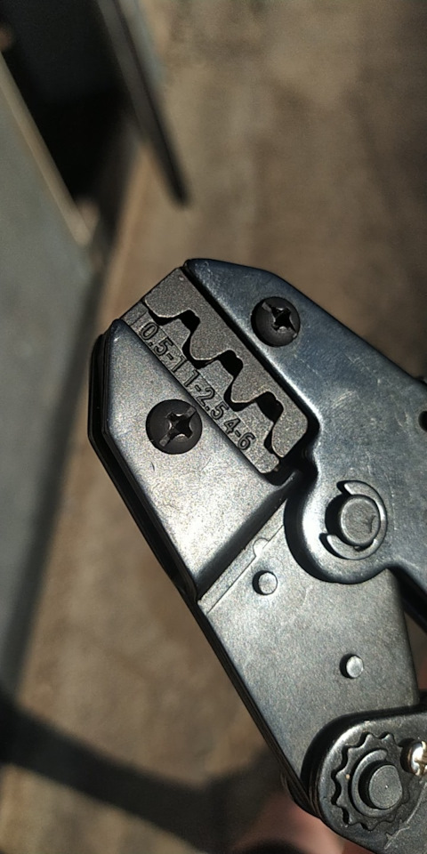

Губки кримпера, как правило, рассчитаны на три типоразмера клемм, под разное сечение провода. Поэтому были приобретены кримперы с губками для клемм разного размера.
Как показал мой опыт, для стандартных 6-мм автомобильных клемм требуется кримпер с губками на провод с сечением 1,5 мм2, не меньше, иначе клемма и провод будут передавливаться.
Работа с кримпером несложная. Вставляем клемму в кримпер, важно правильно ее сориентировать в губках:
Затем вставляем предварительно зачищенный провод и сжимаем до упора ручки инструмента.

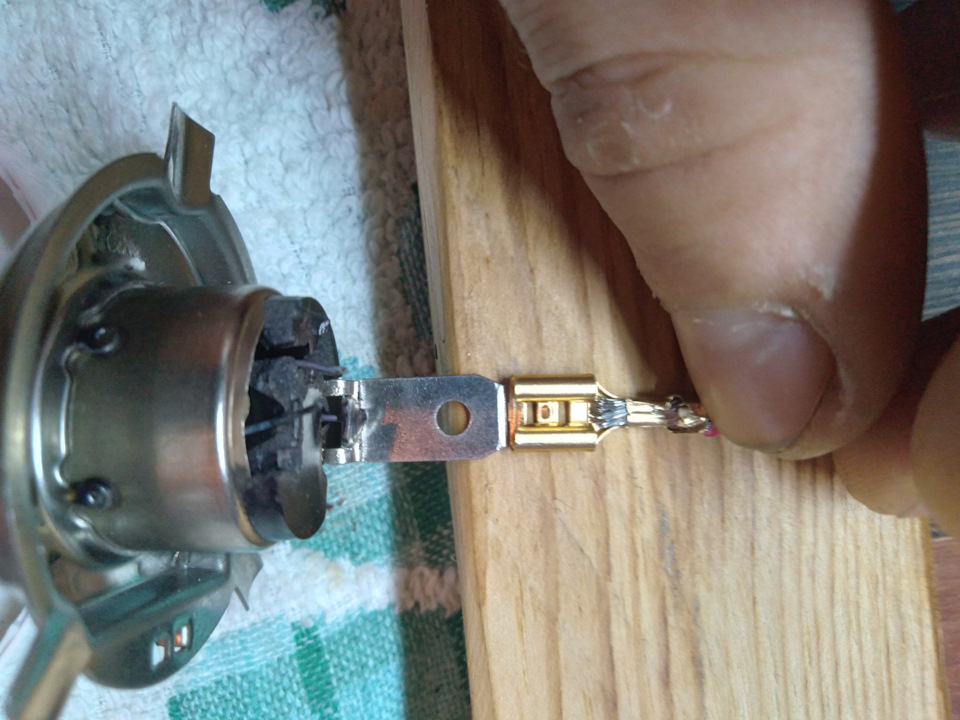

Поначалу шел откровенный брак:
Для качественного обжатия необходимо правильно сориентировать клемму и настроить силу обжатия расположенным на ручке кримпера колесиком-регулятором:
После этого работа наладилась, качество пришло в норму:
Так как на качество обжатия также влияет и материал клемм (клеммы из более толстого металла обжимаются более качественно), я настраиваю несколько одинаковых инструментов под определенные типы клемм. Поэтому кримперы с оранжевыми ручками у меня для клемм "папа", а кримпер с синими ручками — для клемм "мама". Дороже, но зато не нужно каждый раз настраивать инструмент под клеммы разного качества и разных производителей.

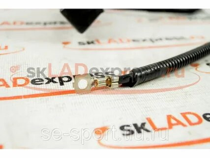

Переходим к другому типу клемм — изолированным. Кримпер для этих клемм аналогичен по конструкции, но имеет другой профиль губок. Для правильного подбора губок под размер клеммы, на кримпере нанесены цветные точки, соответствующие цвету изоляции клеммы. Как правило, цвета стандартизированы, т.е. например изоляция синего цвета идет только с клеммами одного размера.
Обжатие происходит поверх изоляции клеммы, соединение получается аккуратным, прочным и уже сразу изолированным:

Здравствуйте. Должны подойти кримперы SN-48B, SN-58B, КВТ СТК-04.

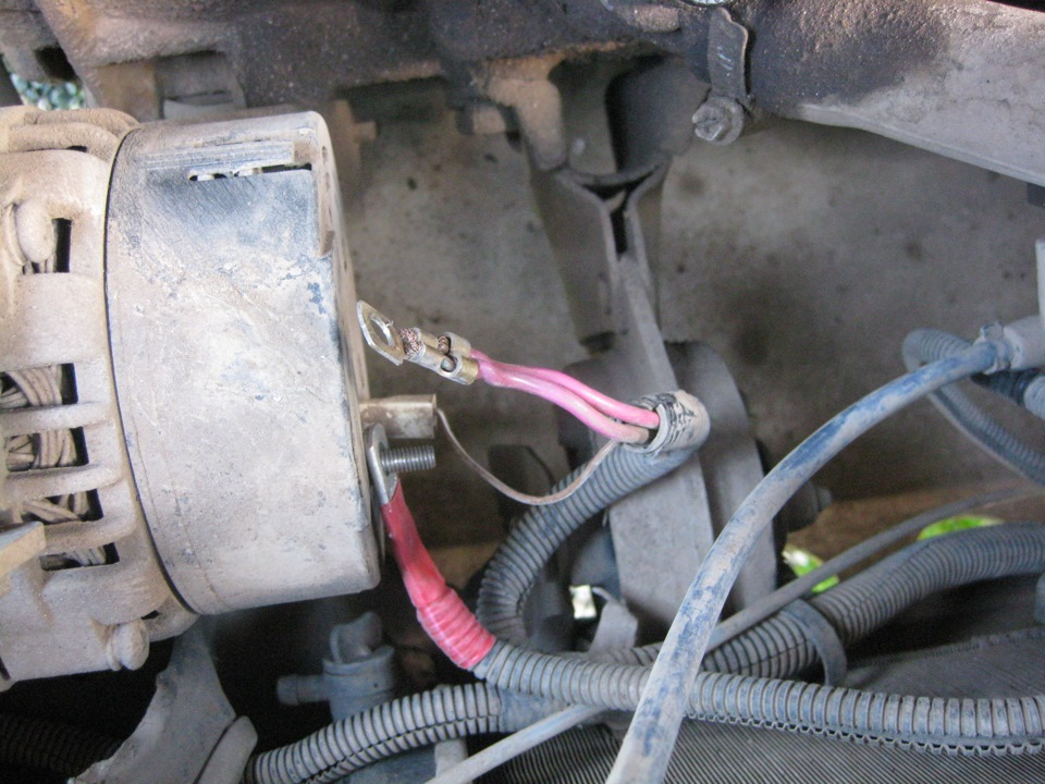

Подскажи, чем такие наконечники обжимать ? Хочу плюс на генератор сам переделать. Кримперы есть, но с губками под неизолированные клеммы.
www.ozon.ru/product/klemm…-2-286578833/?sh=i7SlXAxX
Такие подойдут ?
Приветствую. Насчет именно этих не подскажу. Вот такие подойдут aliexpress.ru/item/100500…clid=18179329143288944972
Что то вроде этих ?
Да, подобных инструментов много.
Такие подойдут ?
www.ozon.ru/product/novin…21389250&oos_search=false

Подскажите пожалуйста плюсовой провод на генераторе ваз2114 какого сечения?Чем обжать клемму?кольцевая клемма под двойной обжим.
Здравствуйте. Точное сечение не знаю, на вид 2.5-4.0 мм2. Клемма, такая как на фото, обжимается обычным кримпером (таким же, как в статье), с губками соответствующего размера.
На ваз 2114 такая идет, в гаражных условиях обжатие в 2 этапа сначала меньшей без изоляции, потом большей поверх изоляции
Но если инструмента нет дешевле заменить 2114-3724070-20 он в районе 500р за то еще и клемник на АКБ новый будет

Привет. Не подскажешь, какой матрицей обжимать клеммы 9,5мм? Заказал кримпер Hs-03BC, а нормально он обжимает 6,3мм максимум
Привет. Я только 6-мм клеммы обжимал, для них нужны губки на 1,5 мм2, не меньше. Считаю, что для 9-мм клемм губки будут порядка 2.5-4.0 мм2.
У клемм 9,5 оказался толстый металл. На кримпере написано до 6мм² обжимает, но чёт как то не очень пошло дело
Да, толстый металл тяжелее обжимается. Если только попробовать больше 6 мм2.

на фото еще и матрица кривая, вальцовка с одной стороны менее плотная получается верно?
Которая на большие — относительно ровная. А вот на самой малой — кривовата, да.
Вальцовка с обратной стороны больше, т.к. Она поджимает ножки, которые упираются в изоляцию провода

Такой вопрос: кто знает какие клеммы имспользуются на фары h4, а то хотел на ксюхе свет сделать, купил фишки, но паять и делать скрутки как-то не то. Хочу вытащить с проводами из новой фишки и по нормлаьному обжать. Обычные 6.3 размером маленькие, не подходят. По размеру контакта фары где-то 8мм, может кто-нибудь скинуть ссылку на продавца с али или правильное обозначение назвать? Впервые на данном сайте, так что тапками не кидайтесь))
На Али я встречал клеммы 9.5 мм, наберите в поиске на Али "Клеммы для автомобиля неизолированные 9,5 мм". Также в интернет-магазинах встречаются клеммы типоразмера 7.5-7.7 мм

Подскажите чем обжать клеммы такого разъёма? a.d-cd.net/69b024ds-960.jpg
Таким же кримпером для неизолированных клемм, только нужно подобрать губки по диаметру провода. На фото не видно обжимную часть клемм, может потребоваться еще подбирать губки под их конфигурацию.
Если крупнее то они такие же
