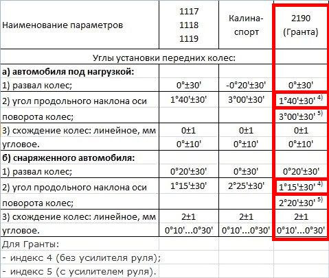

Лада Гранта. По параметрам у меня есть табличка. Вопрос только был в нагруженности авто при регулировке
Вот у вас в вашей таблице есть параметры
Для негруженной машины вот по ним и пусть делают. По поводу груза это заморочки отечественного автопрома.
Иностранцы этим не страдают. На любую
Иномарку вопрос загрузки отсутствует.

0. А вовсе не от положения развала как
Думают 99% развальщиков. В подтверждение моих слов посмотрите
Таблицу которую вы мне прислали
И обратите внимание на то что в не зависимости от модели калина или гранта
Схождение одинаковое а развал разный.
Конструкция подвески одинаковая. Т.е.
Элементарно чтобы не ловить машину
По дороге колеса должны в движении стоять параллельно!
Вот у меня всегда какие-то непонятки при регулировке схождения. Постоянно мне его пытались вывести в "0" при СНАРЯЖЕННОМ автомобиле без нагрузки. То есть, по логике, если при снаряженной машине мне выведут схождение в 0, я сяду в нее и поеду, то схождение при движении уйдет в "-" на пару градусов. Так?
Секрет прост — следить, чтобы выставили на снаряженной машине "+2 град", как по таблице. Соответственно, при движении (то бишь под нагрузкой) колеса станут идеально параллельно
Судя из таблицы инженера автоваза это просчитали т.е. что при нагрузке колеса
Расходятся. Ну это по заводу. А на практике может быть по иному. Поэтому
Лично я делаю так. Измеряю автомобиль
В снаряженном состоянии.привожу в заводские параметры а потом просто
Своим весом притягиваю автомобиль
И наблюдаю куда уходит схождение если
В минус то все ок. Стремятся к нулю. Ну а если в плюс ну тогда коректирую схождение с точностью до наоборот.
Параметры. Если при
Все, я понял.
Сначала настроить по таблице, потом под нагрузкой смотришь, куда уходят параметры.
Затем корректируешь их на эту разницу.
Дошло наконец-то )) вот тут еще раз Вам спасибо
