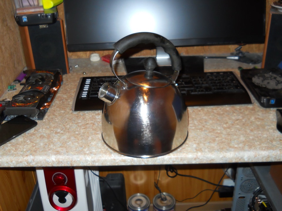

Начался дачный сезон…приехав на дачу, привезя накопившееся домашнее барахло, мой взгляд упал на плиту, на который высился получайник-полумученик инквизиции — сожжённый почти дотла приготовлятель кипятка для чая…надо бы его реанимировать…потому как пить из него становится не совсем приятно, ввиду отсутствия эстетической составляющей, решено — буду восстанавливать.
Привёз его домой, первым делом надо пройти по нему железной метлой, насаженной на дрель, хотя не уверен, что его возьмёт — я то помню, что он у меня как то скорел на плите — я поставил его и забыл на час-полтора…хххммммм…
Ладно — пробуем…
Вот таким он выходит после первичной обработки насадкой кордщётка —
Дальше его надо вымыть содой, для снятия размазанных кордщёткой жировых отложений, вот таким он выходит после мойки содой —
После этого дочищаю маленькой кордщёткой непрочищенные в первый проход места…после снова мойка содой.
Всё — пригоревший годами нагар снят до металла, но снимая его я "нарубил" "кругляшей" и "пятаков", то есть чайник стал не зеркальный а просто блестящий…

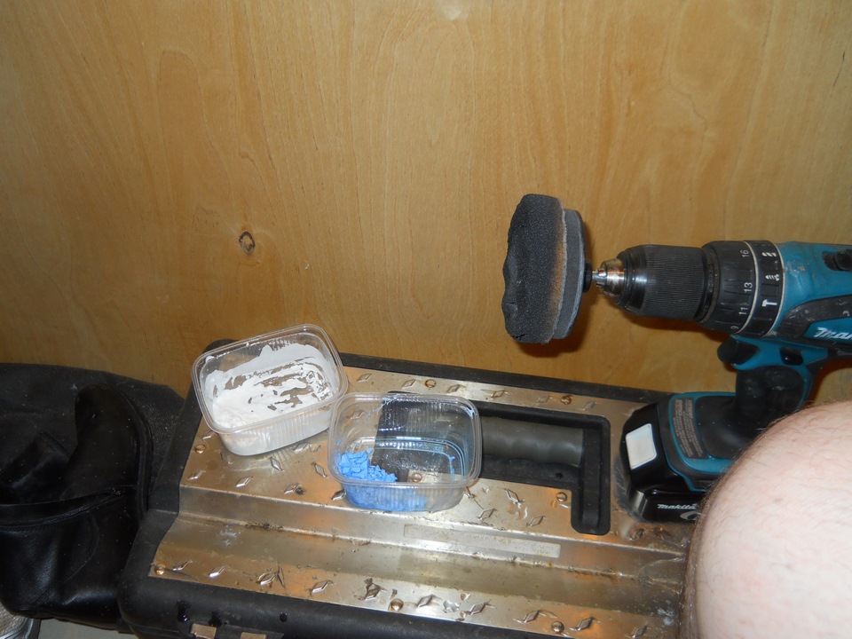

Не беда — надо его просто тупо шлифануть полировочными пастами 3М для металла…ну не то, что бы для металла, я взял обычную полировочную пасту, вернее две —
Первичную грубую-3M 54417
Вторую финальную-3M 50383
Благо они у меня просто ещё с того сезона оставались…
Вообщя то для придания идеальной зеркальности моему чайнику надо бы после крдщётки понизить риску, то есть пройти наждачкой 300, потом, 600, потом 800, после 1000 и уж потом дойти до паст,
но ведь это всего лишь дачный чайник, да и наждачек таких у меня под рукой не оказалось, потому я сразу начал пастами…
После прохода грубой пастой чайник потемнел, просто паста то ли окислилась, то ли перегорела…я не понял, но после помывки результат меня обрадовал, то есть смывается этот перегоревший нагар легко, а под ним шлифованый металл…
Соответственно пройдя после грубой пасты финальной и побрызгав водой, пройдя на последний раз получил почти новый на вид чайник…
Не плохо, если взять во внмание тот факт, что я не верил, что восстановлю сгоревший чайник до почти нового состояния…

Может есть среди сообщества маляры, кто сможет пояснить, почему паста темнеет при шлифовке нгержавеющего чайника ?

ну так жеж она частички металла снимает, от них и темнеет
Аааа…точно.)
