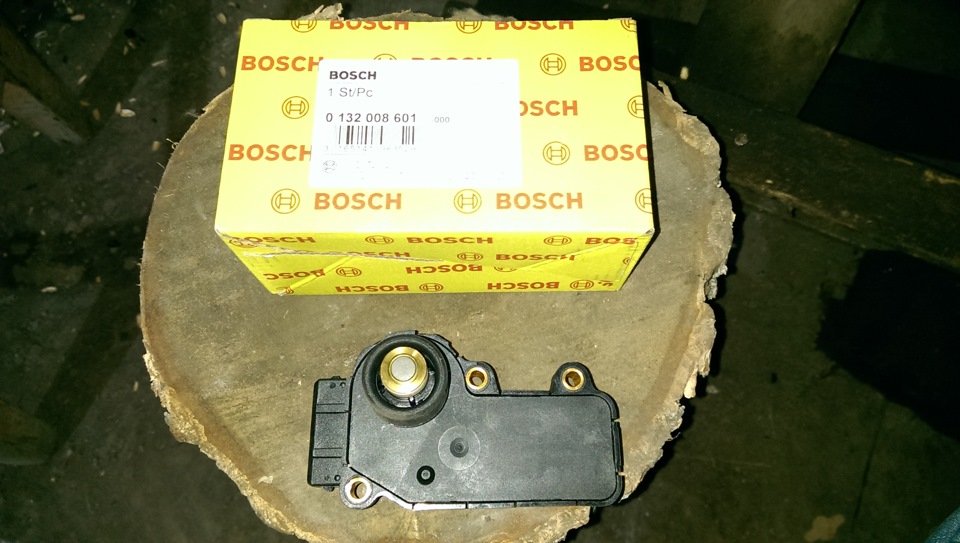

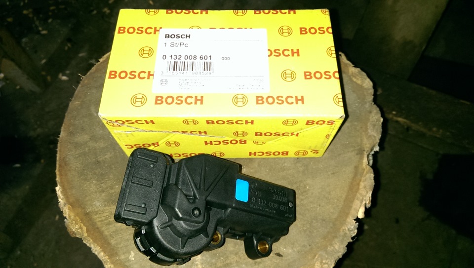

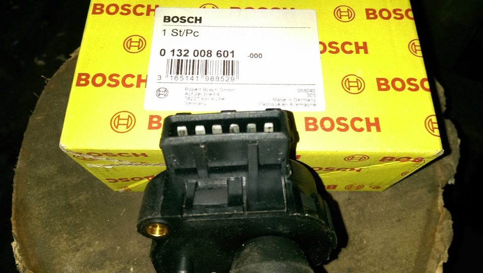

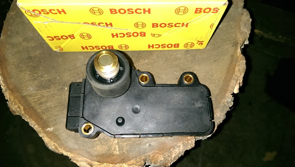

который я приобрел стоял заводской регулятор VAG 048 133 031 ( BOSCH 0 132 008 601), но для соблюдения законов Феншуй, был приобретен новый регулятор BOSCH 0 132 008 601

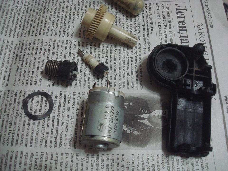

Кому интересно что внутри такой коробочки (только 4-х штекерной), вот:
Отличие 4х и 5ти штекерных регуляторов только в том, что в 6-ти контактном добавлен датчик Холла. Он вставлен туда дабы точно отслеживать положение дросселя и плюс заменяет демпфер который устанавливался на ранних моделях, для смягчения плавности хода когда водитель бросает педаль газа, как то так, если не прав можете поправить.
