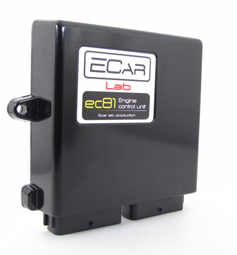

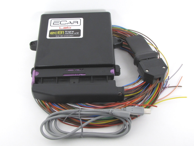

EC81 — Универсальный мощный ЭБУ. Может управлять двигателем до 8 цил (до 16 цил — 2 эбу в параллель), Фазированный впрыск и зажигание. Атмо и турбо двигатели. Поддержка OBD2, внешнего борткомпьютера. CAN шина. Подробнее…

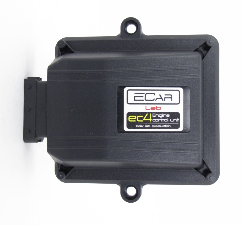

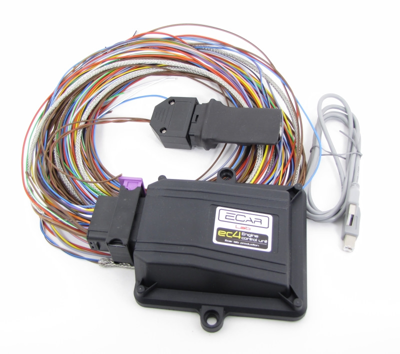

EC4 — Компактный и функциональный ЭБУ для 4 цилиндровых двигателей. Управляет системой впрыска и зажиганием. 4 выхода на зажигание, можно использовать модули или индивидуальные катушки. Атмо и турбо двигатели. Поддержка OBD2, внешнего борткомпьютера. CAN шина. Подробнее…

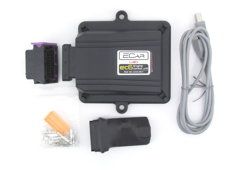

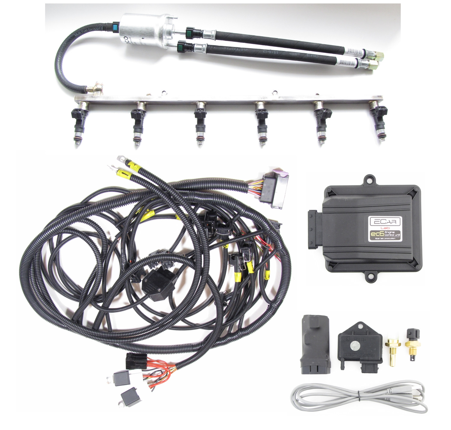

EC6 — Простой ЭБУ. Может управлять двигателем до 8 цил. 1 выход на зажигание, можно управлять штатной катушкой с ключом и трамблером. Подходит для реставрации старых двигателей, замены механических инжекторов K/KE-Jetronic, перевода карбюраторов на инжектор. Атмо и турбо двигатели. Поддержка OBD2, внешнего борткомпьютера. CAN шина. Подробнее…

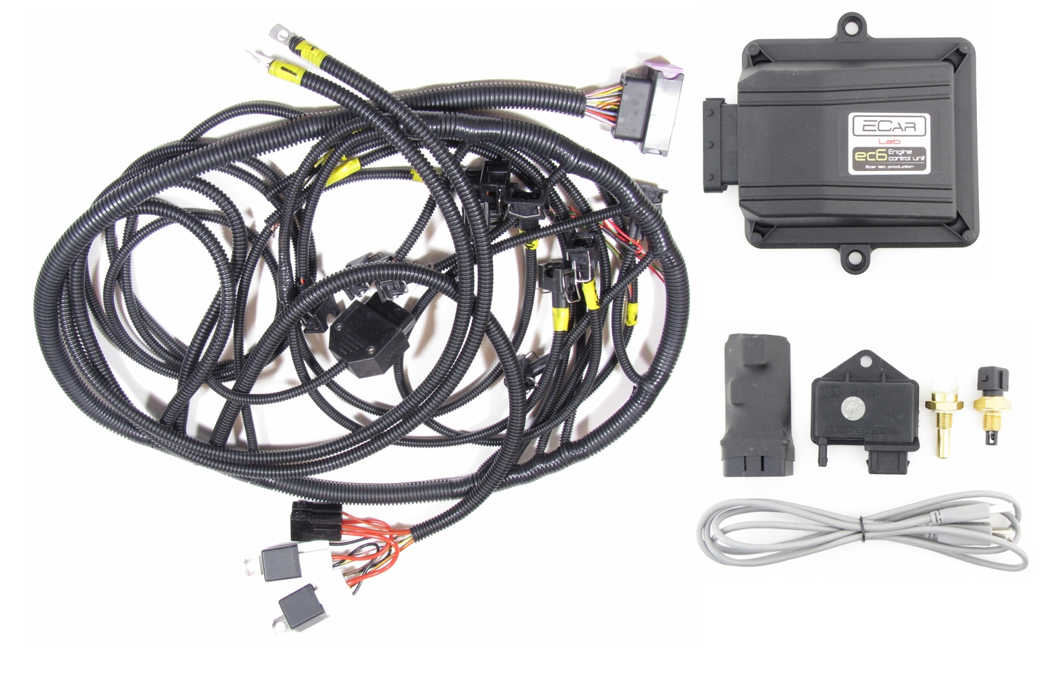

Swap-Jetronic — Комплекты bolt-on для переделки механического инжектора K/KE-Jetronic на электронный впрыск. Включает в себя все необходимое: топливную систему, моторную косу, датчики, ЭБУ. Подробнее…
Swap-Jetronic Lite — Мини комплекты bolt-on для переделки механического инжектора K/KE-Jetronic на электронный впрыск. Без топливной системы. В комплекте: моторная коса, датчики, ЭБУ. Подробнее…

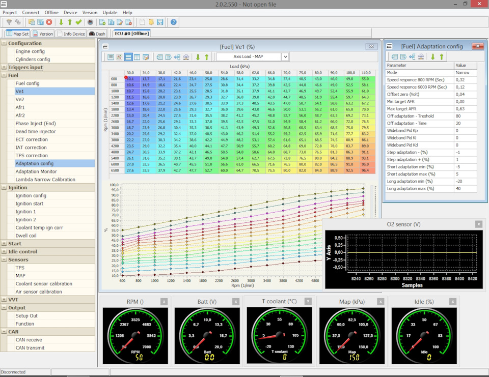

Менеджер для online настройки оборудования ECar lab — ECar manager. Поддерживаемые ОС — WinXP, 7,8,10

— Интеллектуальная автонастройка топлива по ШДК и УДК.
— Библиотека калибровок в облаке, загружай из менеджера прямо в работающий мотор.

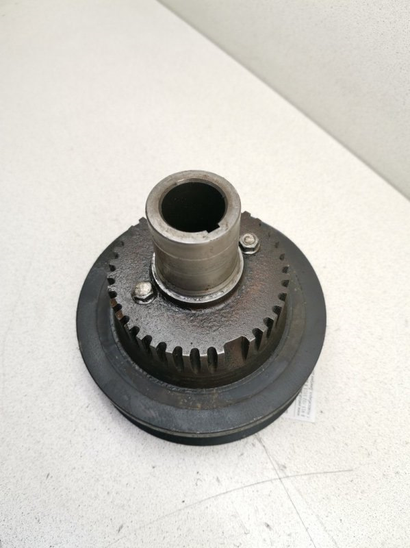

Cologne V6 OHV с родным репером настраивается?
А какой там репер?
вот такой
зубчатый венец 36-1

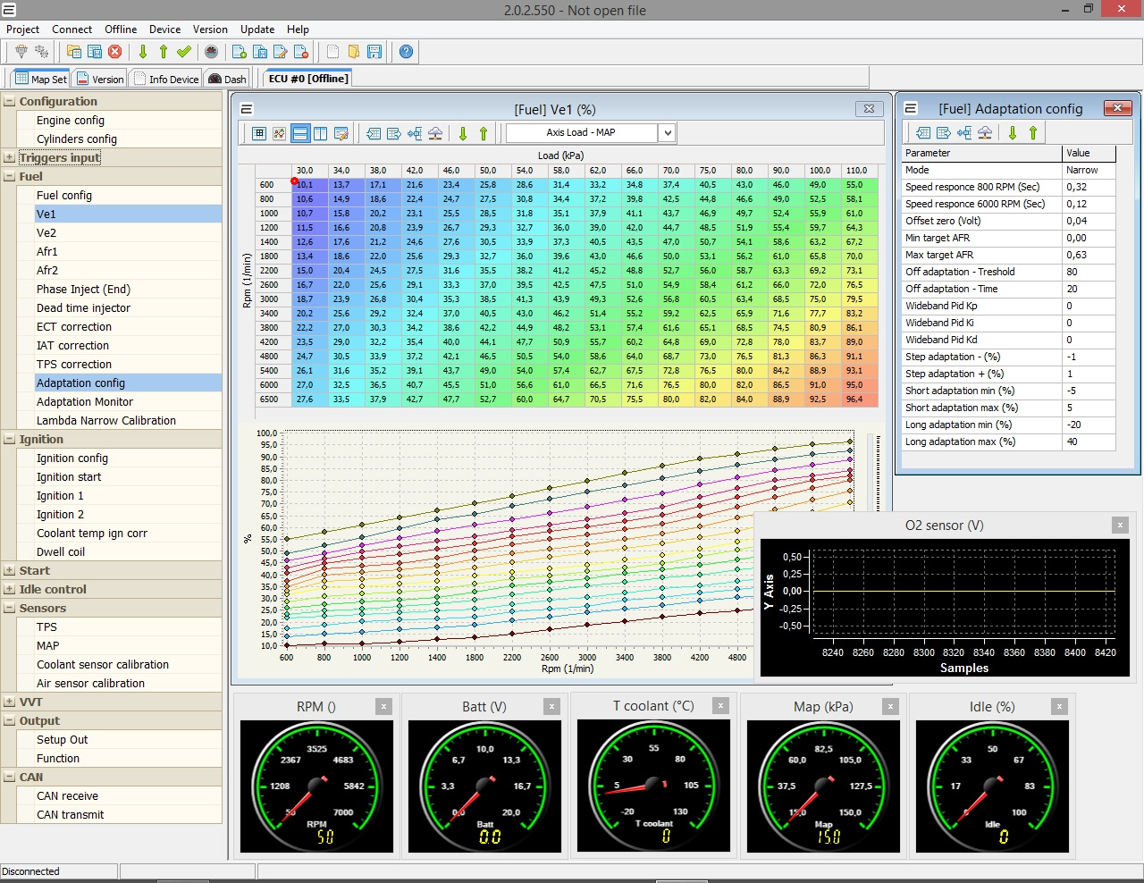

Есть ли у ПО возможность обкатывать топливные карты с авто настройкой оных на основании ДК ?
То есть кое как заводим, и далее начинаем ездить а оно делает автотюн карты …
Да, примерно так. Если с железной частью все норм и пуск нормально прописали, то и заводим в принципе тоже нормально. До рабочей прогреваем, подстраиваем хх.
А потом, да, ездить в разных режимах. Автотюн работает, изменения применяем к карте VE, потом руками графики сглаживаем, чтоб красиво было. И так повторяем, пока все устраивать не будет.
