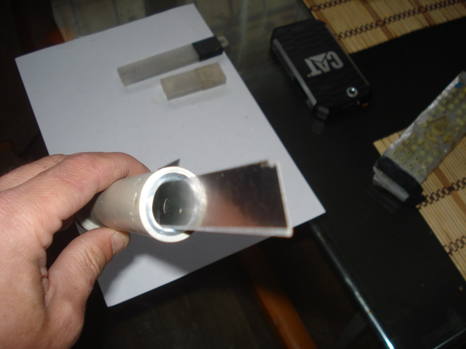

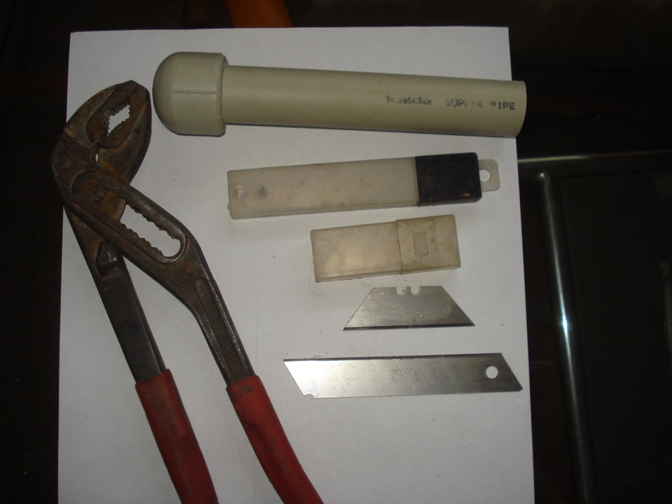

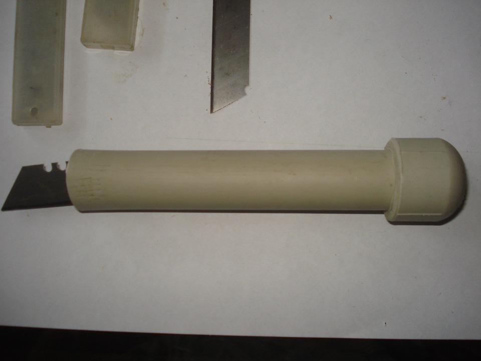

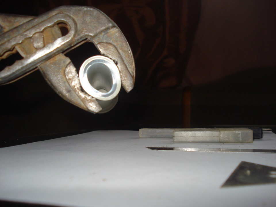

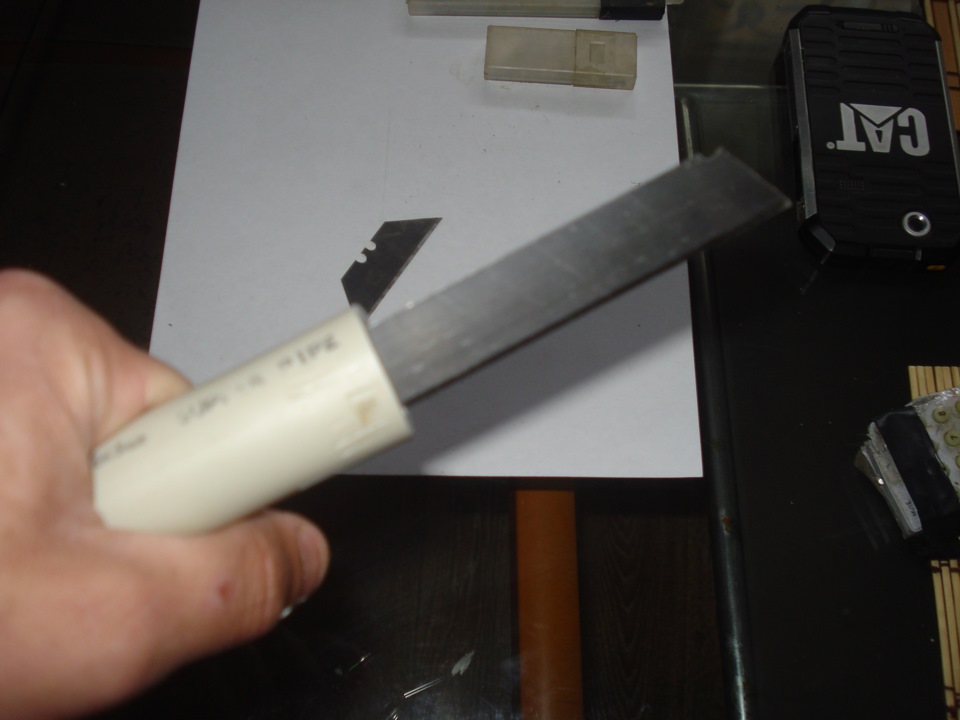

Столкнулся с проблемой поломки ручки обойного ножа.Вещ очень нужная но не надежная.И опять пришлось применить трубу диаметра 25.Все просто, крепко и надежно.Нужен ключ попугай или аналог и кусок 25-трубы при наличии любых лезвий.
