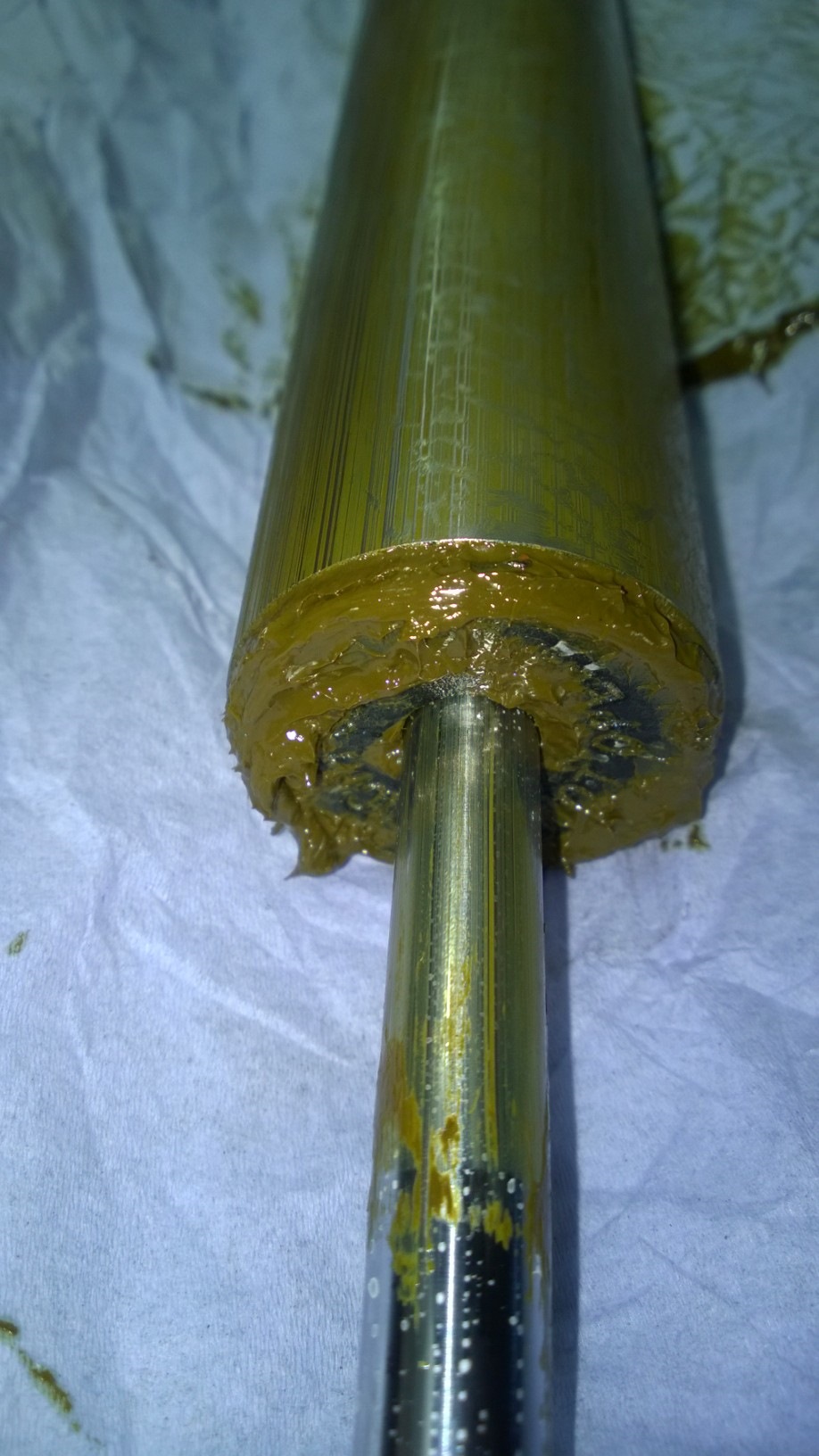

Вот обратился очередной клиент с проблемой передних стоек на Е90.
История такая: по словам клиента новые передние амортизаторы Bilstein В8 примерно через 10 000 км после начала эксплуатации (комплект подвески Bilstein B12) типа застучали.
Ну ладно, случается такое.

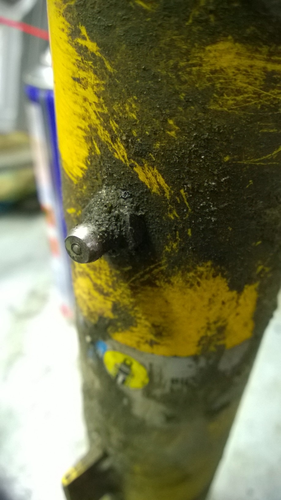

Клиент, скорее всего пообщавшись с коллегами по какому-то из форумов владельцев БМВ, решил "решить" проблему установкой пресловутой тавотницы.
По словам клиента, через 5 000 км застучало снова — снова пришлось закачивать через эту тавотницу некое подобие смазки.
Потом, примерно через 3 000 км застучало снова.
И вот только после этого человек решил обратиться к нам.

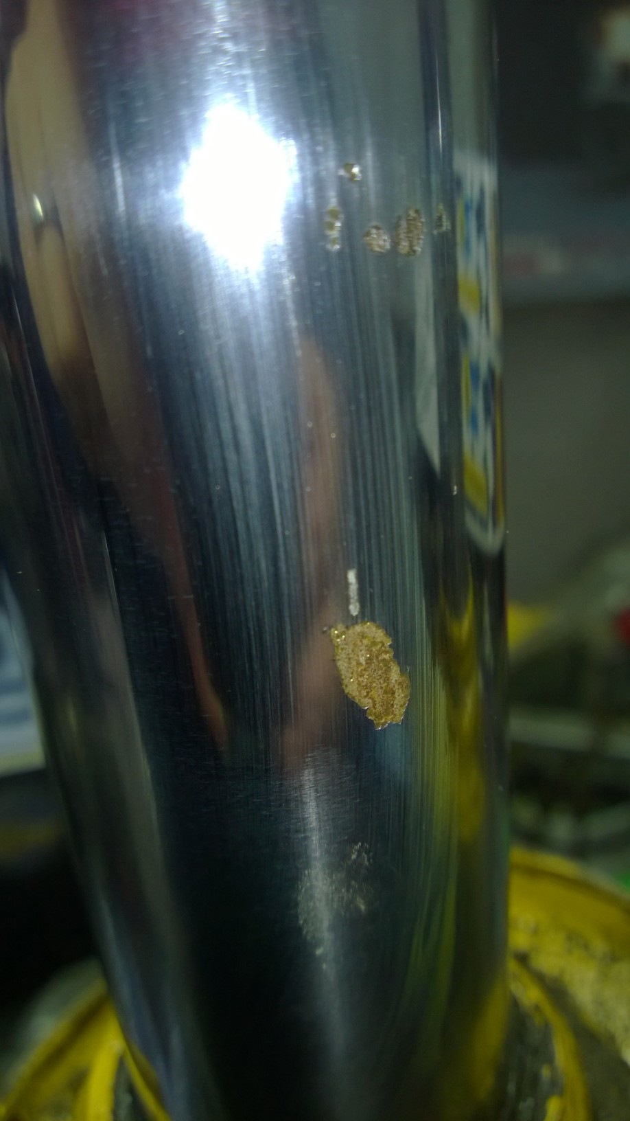

Мы приняли машину, сняли передние стойки.

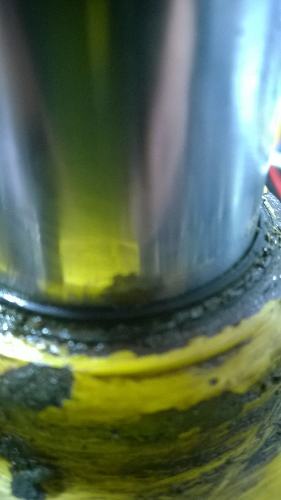

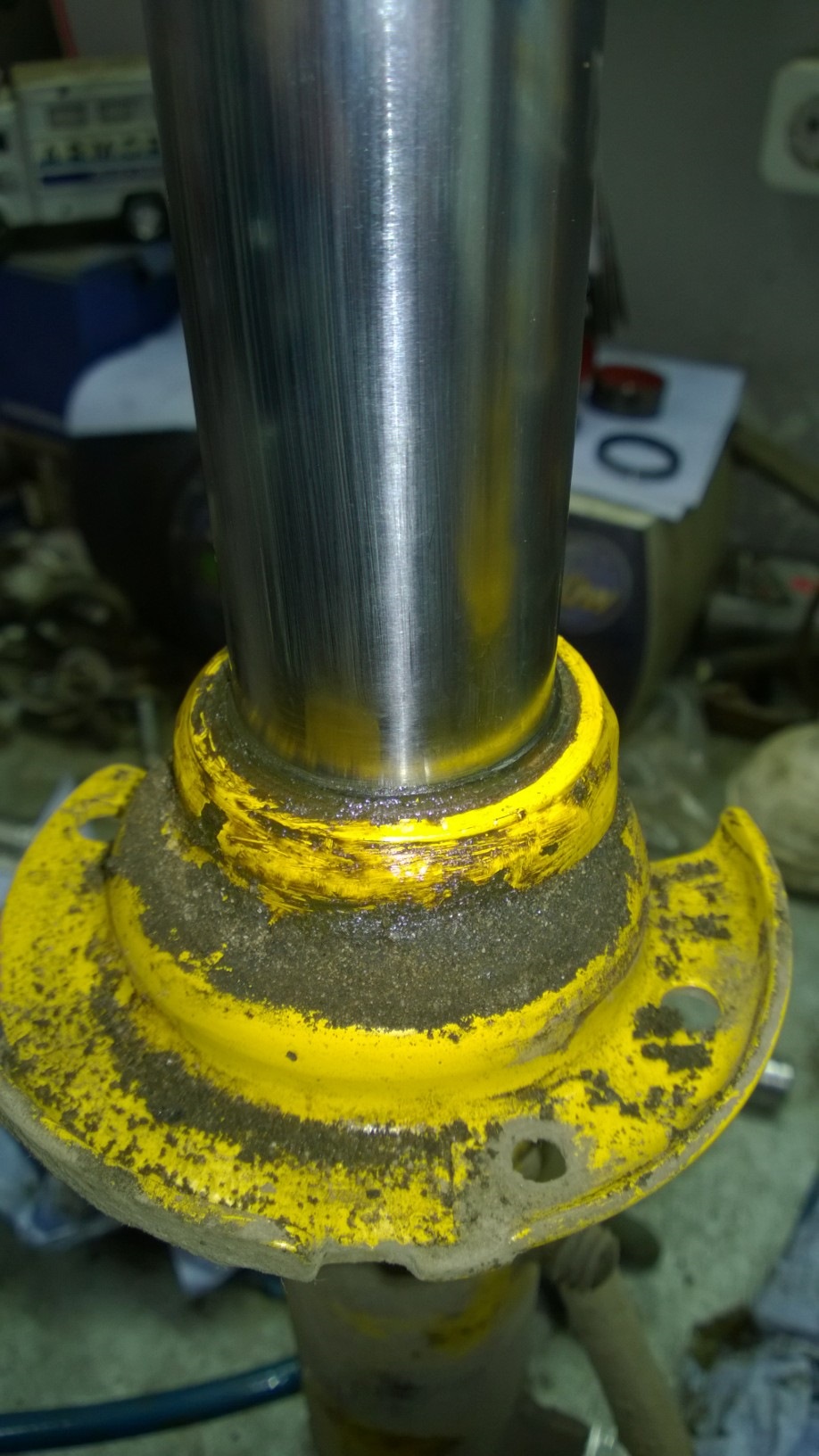

Надо сказать, что все детали мы нашли в запущенном состоянии, в толстом слое грязи.
Некоторые гайки не откручивались.

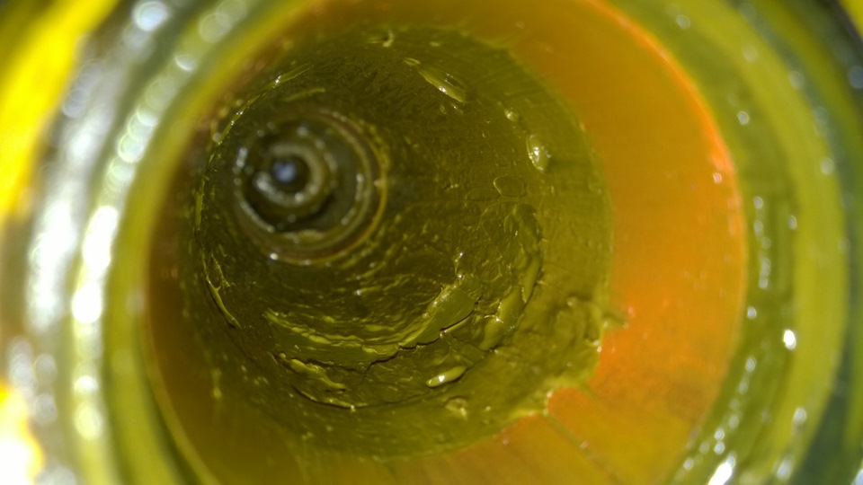

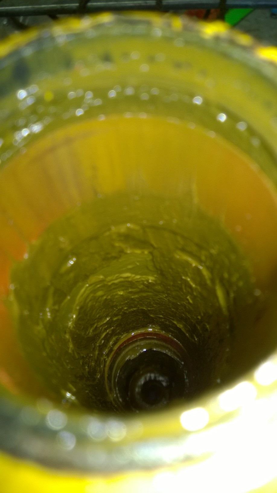

Сделали ревизию стоек: сальники порваны, через них выбивает закаченную "смазку"; покрытие хром-цилиндров нарушено, причём в некоторых местах в той части, которая "работает" внутри корпуса амортизатора и соприкасается с тефлоновыми втулками.
Вывод: стойки — на выброс, под замену. Ребилд не возможен.
Клиенту пришлось купить у нас новые передние стойки, которые мы ему сразу доработали с нашей гарантией 1 год.
Снова наши рекомендации:
1. Следите за состоянием деталей подвески, особенно после осенне-зимнего сезона.
Мойте подвеску.
2. Если Вы только собираетесь приобрести амортизаторы Bilstein перевёрнутой конструкции, сделайте доработку сразу. Это избавит Вас от дальнейших ВОЗМОЖНЫХ (но не ОБЯЗАТЕЛЬНЫХ) проблем с люфтом передних стоек. Процедура не дорогая, но эффективная.
3. Если Вы эксплуатируете амортизаторы Bilstein перевёрнутой конструкции, то при малейших намёках на люфт (небольшие постукивания), обращайтесь к нам — мы вылечим это небольшое заболевание лёгким и эффективным путём, продлим жизнь Вашим амортизаторам.
В противном случае, эта болезнь будет прогрессировать в фатальную стадию.
Люфт НЕ ЛЕЧИТСЯ закачиванием непонятного рода смазки через пресловутые тавотницы!
Люфт ЛЕЧИТСЯ заменой тефлоновых втулок, а работа стоек улучшается заменой смазки на более адаптированную под наши условия.
4. И вообще, есть вопросы по эксплуатации амортизаторов конструкции Bilstein — обращайтесь. Чем сможем — поможем.
А теперь "наслаждайтесь" просмотром фотографий того, что излечить уже не возможно.

У меня с передними стойками Bilstein B6 такая же проблема, легкий стук последние 3 месяца, справа.
Вчера сняли правую стойку с машины, сняли опору амортизатора и пружину и увидели следующее:
1) амортизатор легко шатается рукой и слышен этот самый пресловутый стук;
2) есть повреждение хром поверхности (не сфоткал, но на картинке отметил место), как будто "чудо-механики"(дебилы) у которых ремонтировал машину предыдущий хозяин, зажали стойку за хром поверхность газовым ключом или в тиски (откручивали видимо так опору), соответственно остались следы с двух сторон сантиметрах в 5 от края :(
Не сказать что уж очень ужасные, однако…
Стойка не течет, проверяли на стенде у официалов (Ford) сказали что амортизаторы в идеале (до разборки естественно).
Что ж делать то?
Поменять эти втулки смысл будет или все на выброс?
