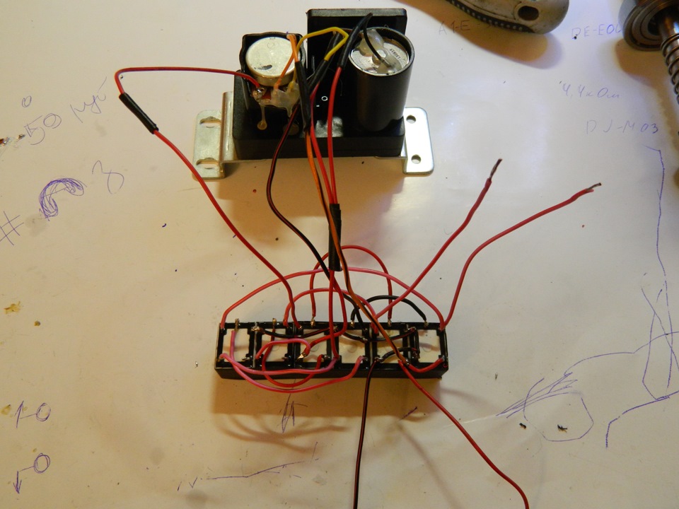

Сломался разъем клиент его восстановил но похоже коротнул или переполюсовка. При обращении в сервис выставили около 5-7т.р. Вышел из строя блок управления электроприводом магнитной нагрузки на маховик. Питание модуля было восстановлено но чип труп. Нужно было чем то регулировать нагрузку. Механизм прост стоит мотор который тянет или ослабляет натяжения тросика приделанного к планке с магнитами которые при изменении зазора с маховиком меняет нагрузку педалей. Но управление было за счет подстроечного резистора за счет него блок понимал в каком положение мотор, так как мотор тянет тросик через редуктор без ограничения оборотов он порвет трос или скорей сломает редуктор. Было собрано управление которое управляло мотором, делало реверс и останавливало его при достижение максимального и минимального зазора между магнитами и маховиком. Собрано из того что было под рукой, так как собирал поздно вечером доступ в магазины не было, а поставить нужно было на 2-ой день. На панель выведены 2 кнопки верх-низ(- и+) для питания использовали 9v реле использовал 12v, блок питания показания датчиков пульса и пути клиента не интересовало. По словам клиента он выставил нагрузку и забыл был благодарен, раньше приходилось каждый раз выставлять нагрузку так как велотренажер при выключении сбрасывал установленные параметры. Как говориться все правильно сделал мной был выбран самый простой, дешевый и надежный способ.

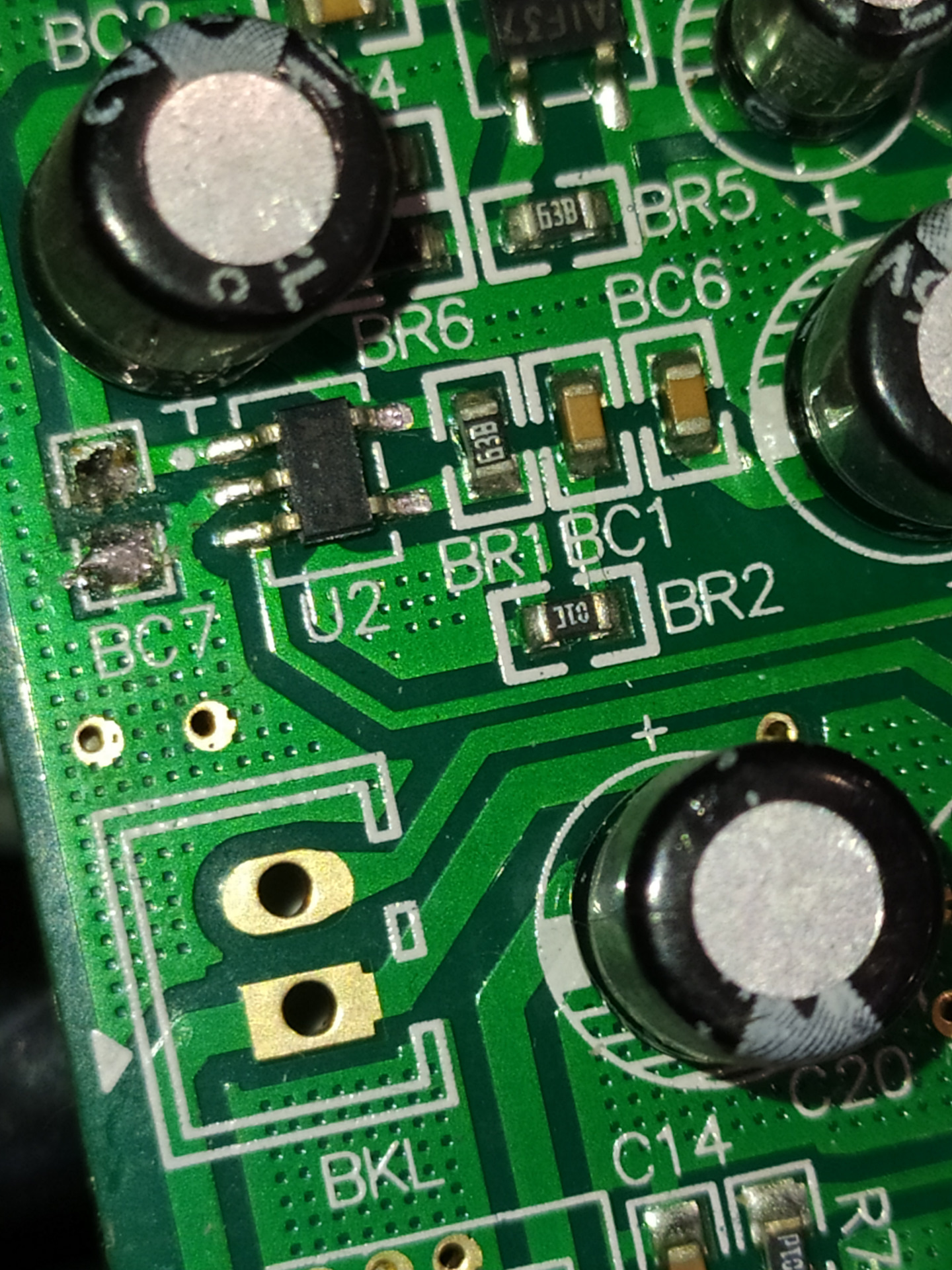

Знающие .есть вопрос … Открыл блок так как не горит, не пищит и вообще не реагирует ни на что. Внутри как будто лажено… И не хватает детали BC7… Что за деталь мб… Взял станок под восстановление… Схему найти не могу нигде
свяжитесь со мной
Здравствуйте
fij59
По даташиту на микросхему U2 RT9193-33PU5 там должен стоять керамический конденсатор на 1мкФ.

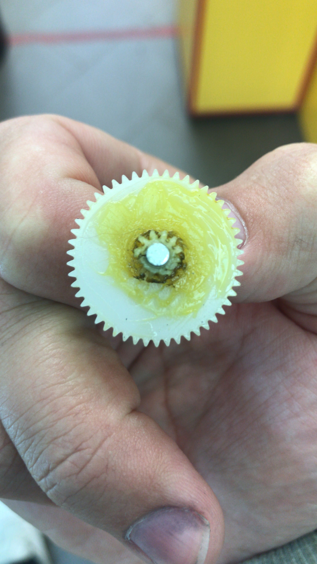

Здравствуйте сломалась шестерёнка отвечающая за нагрузку. Может быть кто то знает где ее можно приобрести? Или покупать целиком моторчик нагрузки? И где его можно купить? Весь интернет перерыл ни чего найти не могу

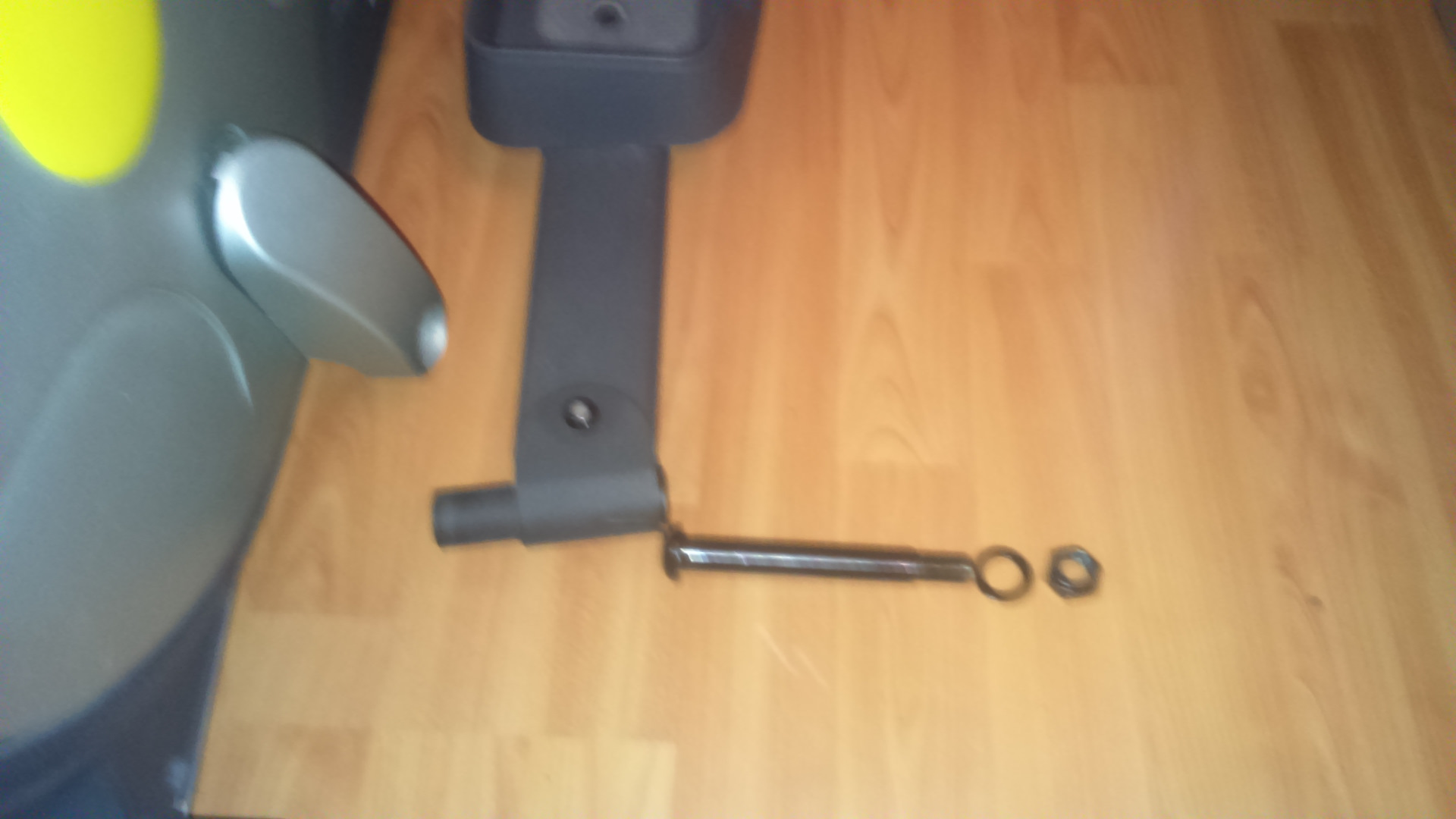

Подскажи, а где можно достать гайку крепления педали к маховику.
В Спортмастере не помогли.
Привет в магазинах крепежа или в строительных глянуть
ток придется закалить либо шпильку купить и сделать из нее
Dmitriy1204
Можно и к токарю обратиться 100% сделает, ток обязательно закалить
Добрый день. Интересует схема по которой вы смогли сделать управление. Если не затруднительно, поделитесь. Заранее благодарю.

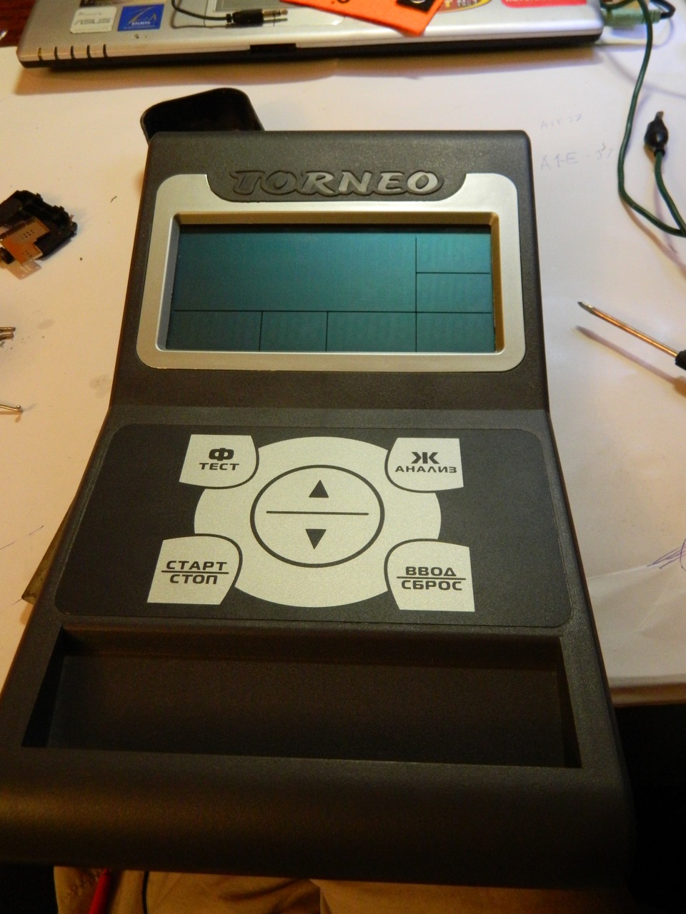

Здравствуйте! Уважение автору блога! От клиента поступил полностью аналогичный блок индикации и управления с жалобой на отказ в работе кнопки СТАРТ/СТОП. Внешние повреждения элементов отсутствуют. Проверка показала, что собственно кнопка исправна. Сам велотренажер недоступен, в связи с чем буду благодарен за содействие в выяснении распиновки разъема 8-пин для стендового включения сабжа. Спасибо
Здравствуйте. Блок у клиента не включался, не было индикации? Нужно узнать какой велотренажер скорее всего вышел из строя акб он стоит внутри корпуса и панель включается при повороте педалей сетью идет подзарядка если акб труп то с кнопки не включится. Но есть без акб торнео это полный Китай комплектация разная при одной и той же модели. Распиновку к сожалению не подскажу нет в наличии, уже давненько не беру в ремонт это хлам на которое тратишь кучу времени и сил а выхлоп 0) у них в 90 процентах мертвый чип(

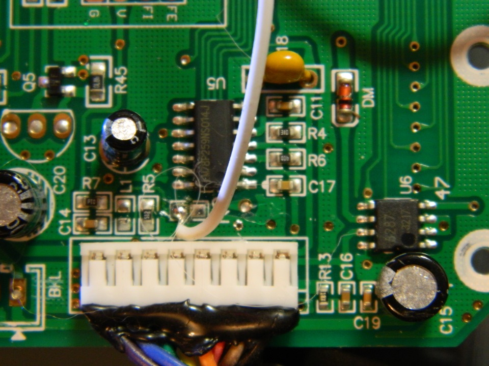

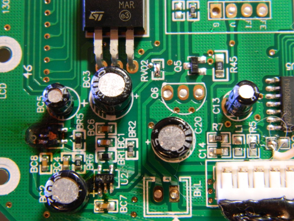

Здравствуйте! Столкнулся с такой же проблемой (сгорели микросхемы U2 и U7 как на одном из Ваших фото). Подскажите пожалуйста что это за микросхемы или посоветуйте их аналоги для замены. Заранее спасибо.
Ну факт что заработает 10% тоже наверно чип помер. Я маркировку не искал толку не было если проц труп. Но есть плата недавно отдали гляну отпишусь.
Спасибо, буду очень признателен. Прозвонил стабилитроны и стабилизатор живы. Сгорел только u7, u2 вроде тоже жив, так что надеюсь на лучшее…
Отрыл блок вскрыл там та же беда разнесло их на одном ели читается A1F38
Документацию на них не смог найти, такое впечатление что их не существует. Искал и AIF38 и A1F38 …

Скорее стоят A1F37 и A1F38
Промэлектроника, аргусофт, чип и лип о них просто не слышали…
Не забывайте это китай полное г они маркируют как хотят и часто всякую чуш пишут они ча научились ставят проц стирают надписи и красят после наносят свою и все прощай ремонт до здравствует одноразовое г) их 10 ки звонят я ча отказываюсь считаю пустая трата времени и сил.

A1F38 — это стабилизатор напряжения RT9193-33PU5 в корпусе SOT-353

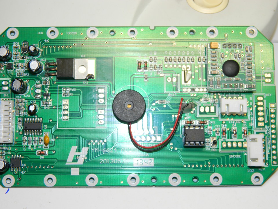

Вообщем пытал подобный тренажер, консоль с виду такая же, только внутренная плата, чуть отличается. Изначально принесли с вздутым кондером на плате основной. Замена кондера не помогла через 2 мин хлопок и вздутый кондер. Так вот питание у меня состоит из большого блока где выход переменка 24 В, далее идет в плату питания (там стоит диодный мост стабилизатор и транзюк все это на большой пластине для охлаждения), и далее уже в консоль.
Смотри плату питания. На ней после диодного моста стоит сглаживающий кондер на 50 в (на нем уже 32 В постоянки, у меня был с виду целый) Выпаял в итоге развалился в руках ножка одна так и осталась в плате. Далее не исправный стабилизатор LM317t (был пробит). Получается что высокая напруга 32 В шла на основную плату, где уже кондеры и далее обнаружился пробитый стабилизатор на 3.3 В вообщем это все не выдержали. Еще на плате питания вышла из строя микросхемка 324, тоже пробита была. Не знаю как у тебя.
Плюс проблема была с подсветкой, не было напруги на включение. вообщем подкинул 3.3 в на прямую. Вроде пока работает.
Привет! Вообщем сделал я глупость. Не нашел что сломано… зацепил подсветку на кондер где было 5 вольт. Поработало все. Собрал. И походу не верно зацепил провода, есть у меня там 3 разьема один питалово и мотор я так понимаю. Один разлепил на датчики на рукоятках… а вот другой эх. Они сволочи одинаковые. Вообщем сделало БуХ… и сгорел замененный кондер. И теперь признаков жизни нет. Может могу Вам на ремонт выслать?
Ну и не страшно менять детали горелые резисторы и транзисторы. Вышли фото платы места где бух) сделало
подскажите пожалуйста что может быть?! на велотренажере перестал компьютер показывать параметры. включается но показывает 0 постоянно на всех дисциплинах.нагрузка на тренажере в норме?заранее благодарю!
На маховике глянуть датчик(скорее пылью забился), либо геркон умер. А выставлять можете или тоже по 0?
а там не было такой функции выставлять. крутишь педали оно показывает. просто переключаешь на другие дисциплины которые нужно просмотретть.
можно фото панели или модель?
торнео RIVA XS модель В 218

померил напругу. на БП 24 вольта переменка! написано… тестер 28 показал, я так понимаю норма.
аккума в кожухе нет вроде (ключей для снятия педалей не оказалось, чуток разобрал, вроде нет.)
Снял панель управления. качество сборки так себе :( есть даже как буд-то следы ремонта).
Нашел вздутый кондер на 470uF, вроде оно. Перепаяю, посмотрю
Значит кандер) виновник.
перепаял.
не он :( есть еще идеи?
экран молчит, думал что контактные площадки не попадали, либо плохо "сендвич" собрал. не помогло. на самих светодиодах напруга 0,3 вольта.
на виновнике кондере 33 вольта.

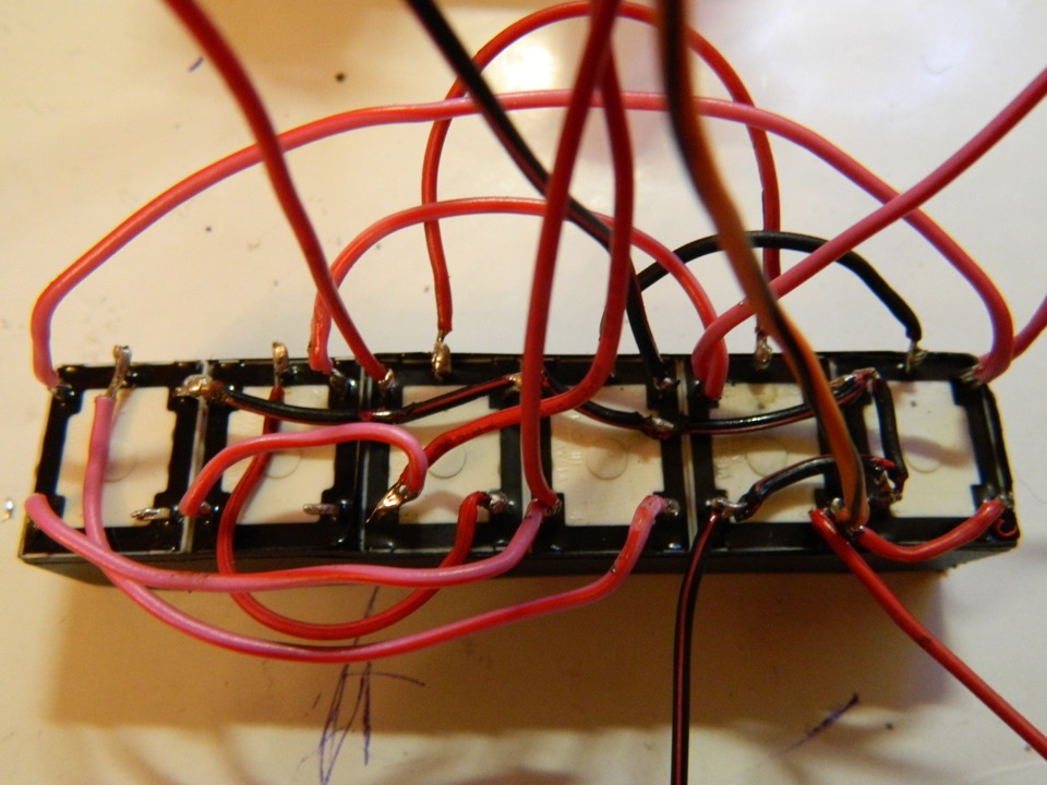

только ты схему нарисуй, о то не все поймут что ты напаял :)
Хахаха ты думаешь я сам к 5 утра понял что собрал, главное при проверки все заработало)))))
я то понял, а для понятности всем, на листочке схему нарисуй
