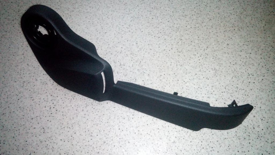

Для всех (общее):
Держатели:
5JA 881 559 A 1x
5JA 881 560 A 1x
Винты и заклепки:
N 907 371 07 4x (саморез с внутренним многогранником)
N 038 501 2 4x
Для сидений без системы регулировки высоты:
5JA 881 317 9B9 — левая
5JA 881 318 9B9 — правая
Для сидений с системой регулировки высоты:
5JA 881 317 A 9B9 — левая
5JA 881 318 A 9B9 — правая
Спасибо Gadddky за уточнение парт-номера на заклепки N 038 501 2.

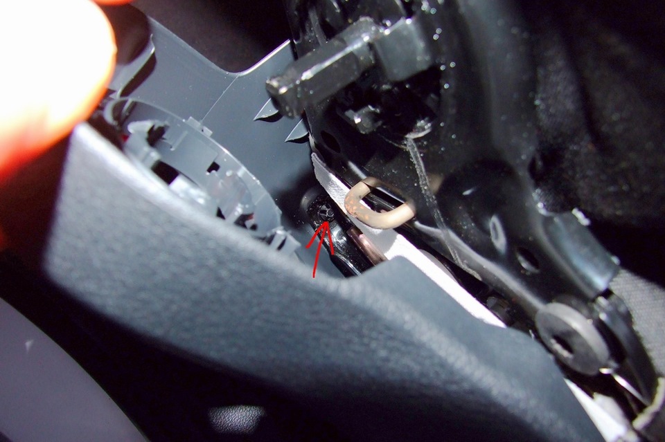

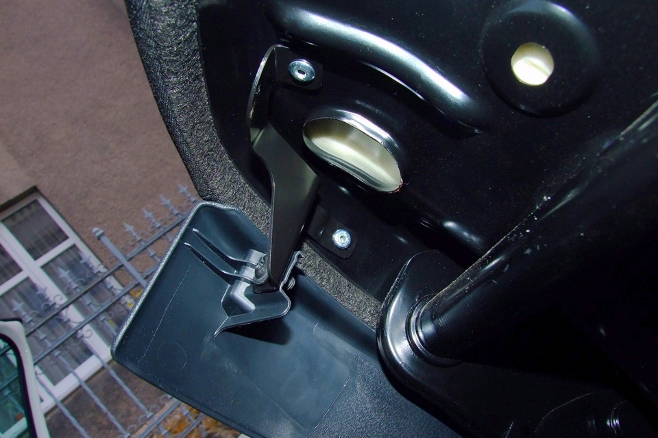

Не всю собрал) Я бы не стал упускать инфу о снятии ручки высоты.
Хотя, может я просто не особо решительный, чтобы дернуть со всей дури) то что просто так не снимается
А что там не так?
Вот тут написано как www.drive2.ru/l/7200411/
Я думал ты хочешь все фотки собрать на странице, без перехода по ссылкам.
Теперь понял твой истинный замысел) Извини
Не, я просто собрал тут необходимые детали)))
PooTChi
А что там не так?
я тоже ее дергал, там все намного проще, на металлическом рычаге самого лифта сидушки есть выступ, а на самой ручке декоративной есть защелка, открой дверь, пальцем надави поролон сидушки и увидишь что к чему
PooTChi
А что там не так?
все правильно там написано и нарисовано, у меня этой инфы не было тогда, поэтому дергал, а потом остановился, посмотрел, защелку отогнул и снял
DRimaGan
не надо ее дергать со всей дури, с внутренней стороны на ручке, оттолкни поролон сидения и увидешь клипсу, поддень ее отверткой и стяни

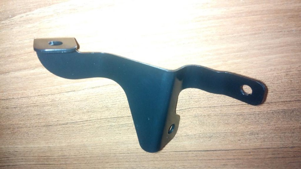

А чем крепил саму скобу к сиденью?
Я так понял, болт, что на фото — это для крепления пластика к скобе.
Я себе пока не делал, только инфу собрал
alekc01
просверли отверстие, а там чем хочешь: пистонами, заклепками, проволокой :-) или классикой жанра- болт с гайкой, или возьми винт впотай, через поролон пятая точка не почувствует

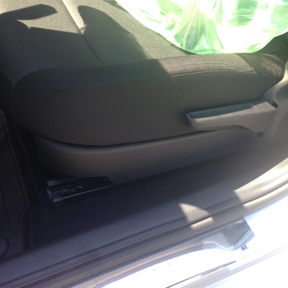

Ждем отчета, особенно интересует установка на полную комплектацию авто (надо там что то сверлить или нет)
У меня пакет Dynamic, только что проверил — отверстий нет, придется сверлиться.
Тогда ставить не буду
