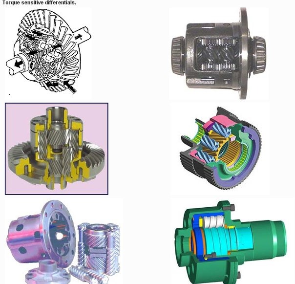

Это одна из самых интересных, эффективных, технологичных и практически применяемых форм блокировки дифференциалов. Принцип работы основан на свойстве гипоидной пары «расклиниваться». В связи с этим, основные (или все) зацепления в таких дифференциалах гипоидные (червячные, или в простонародье — винтовые). Разновидностей конструкций не так уж и много — можно выделить три основных типа.
Первый тип производит компания Zexel Torsen. (T-1) Гипоидными парами являются шестерни ведущих полуосей и сателлиты. При этом каждая полуось имеет собственные сателлиты, которые парно связанны с сателлитами противоположной полуоси обычным прямозубым зацеплением. Следует отметить, что ось сателлита перпендикулярна полуоси. При нормальном движении и равенстве передаваемых на полуоси моментов, гипоидные пары «сателлит / ведущая шестерня» либо остановлены, либо проворачиваются, обеспечивая разницу угловых скоростей полуосей в повороте.
Как только дифференциал пытается отдать момент на одну из полуосей, то гипоидную пару этой полуоси начинает расклинивать и блокировать с чашкой дифференциала, что приводит к частичной блокировке дифференциала. Данная конструкция работает в самом большом диапазоне отношений крутящего момента — от 2.5/1 до 5.0/1, то есть является самой мощной в серии. Диапазон срабатывания регулируется углом наклона зубцов червяка.
Автором второго типа является англичанин Rod Quaife. В данном случае, оси сателлитов параллельны полуосям. Сателлиты расположены в своеобразных карманах чашки дифференциала. При этом парные сателлиты имеют не прямозубое зацепление, а образуют между собой еще одну гипоидную пару, которая расклиниваясь, так же участвует в процессе блокировки (на второй картинке). Подобное устройство имеет и дифференциал True Trac компании Tractech. Даже у нас в России появилось производство аналогичных дифференциалов под отечественные автомобили УАЗ и. т. д.
А вот компания Zexel Torsen в своём дифференциале T-2 предложила немного другую компоновку по сути, того же устройства (на картинке справа). Благодаря своей необычной конструкции, парные сателлиты соединены между собой со внешней стороны солнечных шестерней. По сравнению с первым типом, эти дифференциалы имеют меньший диапазон работы блокировки, однако они более чувствительны к разнице передаваемого момента и срабатывают раньше (начиная от 1.4/1). Компания Tractech недавно выпустила мостовой torque sensitive дифференциал Electrac, снабженный принудительной электроприводной блокировкой.
Третий тип производится компанией Zexel Torsen (Т-3) и используется в основном для межосевых дифференциалов. Планетарная структура конструкции позволяет сместить номинальное распределение момента в пользу одной из осей. Например, используемый на 4Раннере 4-го поколения дифференциал Т-3 имеет номинальное распределение момента 40/60 в пользу задней оси. Соответственно, смещен и весь диапазон работы частичной блокировки: от (front/rear) 53/47 до 29/71.
В целом, смещение номинального распределения момента между осями возможно в диапазоне от 65/35 до 35/65. Срабатывание частичной блокировки происходит при 20-30% разнице в передаваемых на оси моментах. Так же, подобная структура дифференциала делает его компактным, что в свою очередь, упрощает конструкцию и улучшает компоновку раздаточной коробки.
Вышеописанные torque sensitive дифференциалы очень популярны в автоспорте. Более того, многие производители устанавливают такие дифференциалы на свои модели штатно, как в качестве межосевых, так и межколёсных дифференциалов. Например, Тойота устанавливает такие дифференциалы как на легковые автомобили (Supra, Celica, Rav4, Lexus IS300, RX300 и. т. д), так и на внедорожники (4Runner / Hilux Surf, Land-Cruiser, Mega-Cruiser, Lexus GX470) и автобусы (Coaster Mini-Bus). Данные дифференциалы не требуют применения специальных присадок к маслу (в отличии от friction-based дифференциалов), однако лучше использовать качественное масло для нагруженных гипоидных передач.
