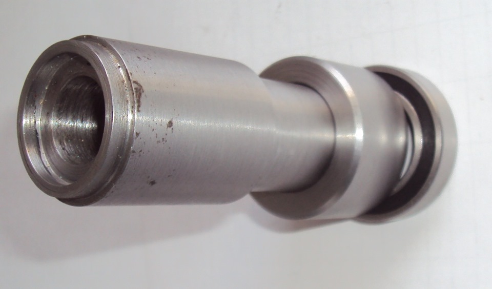

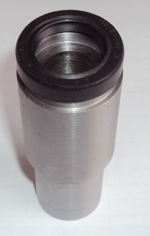

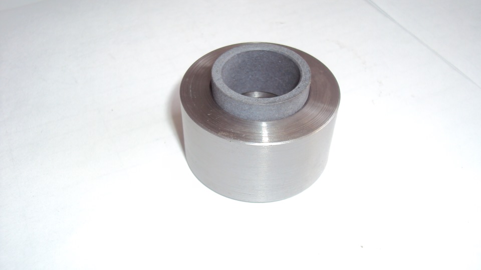

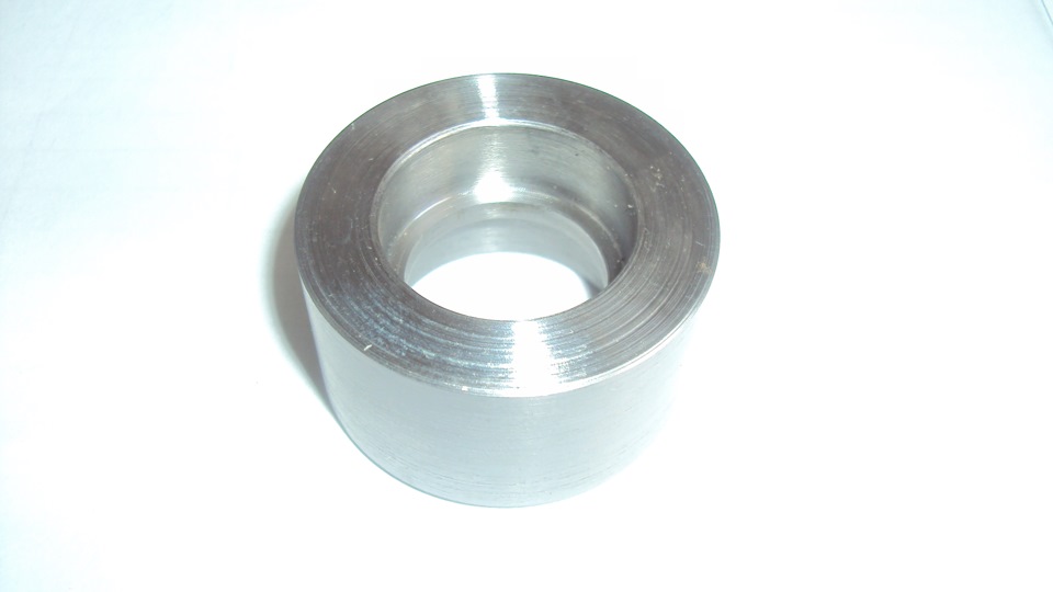

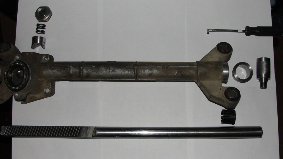

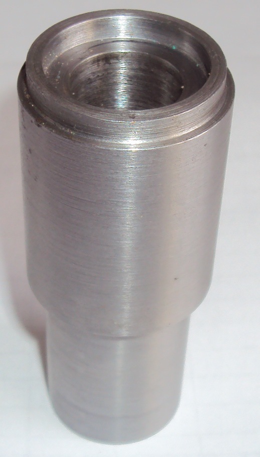

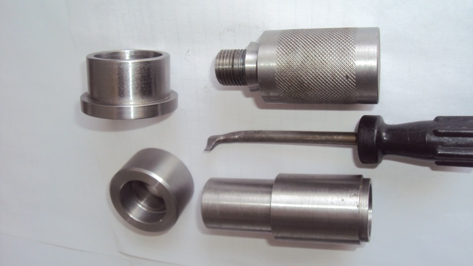

Для быстрого и качественного ремонта предусмотрен специальный инструмент, который позволяет демонтировать заменяемые элементы и устанавливать ремкомплект рулевой рейки с минимальным временем, также снижает вероятность повреждения элементов комплекта и деталей рейки.
Стоимость набора специальных инструментов составляет — 6300 рублей.
Ключ входного вала временно не производится. Нужен для настройки рейки согласно допускам. Применяется вместо оригинального 34199AJ030. Всем желающим можем выслать чертеж ключа для самостоятельного изготовления

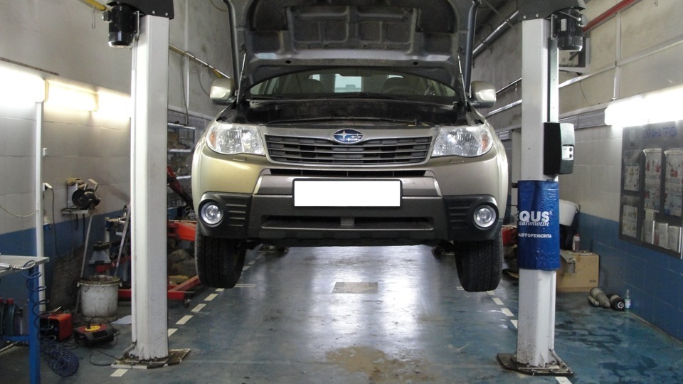

Скажите, а на данный момент сильно поменялась цена на ремкомплект для дилеров? И насколько сложна работа по установке этого ремкомплекта. Звонил сегодня нашему дилеру премиум-карс в Новосибирске, сказали что цена ремонта под ключ 20 тыс. Что там такого можно делать что стоимость работ превышает стоимость материалов в 3 раза? :)
Для снятия рейки на аутбеке необходимо вывесить балкой двигатель, снять выпускную систему, снять подрамник. поэтому на Аутбек цены гораздо выше чем на форик. Снятие/установка рейки по моему 6.2 нормочаса. Т.е. при цене 1300 рублей за н.ч. — это 8000 рублей. плюс сам ремкомплект и где-то час работа по установке комплекта и еще плюс регулировка.

Тестовая машина с комплектом из первых партий уже проехала 85 000 км. Может разбить втулку, если дороги очень плохие, а также если не было смазки в редукторе, то может слегка постукивать шестерня вследствие износа. 50 000 км втулка выдержит, но в дальнейшем возможно будет разбивать, при желании можно заменить не снимая рейки.
