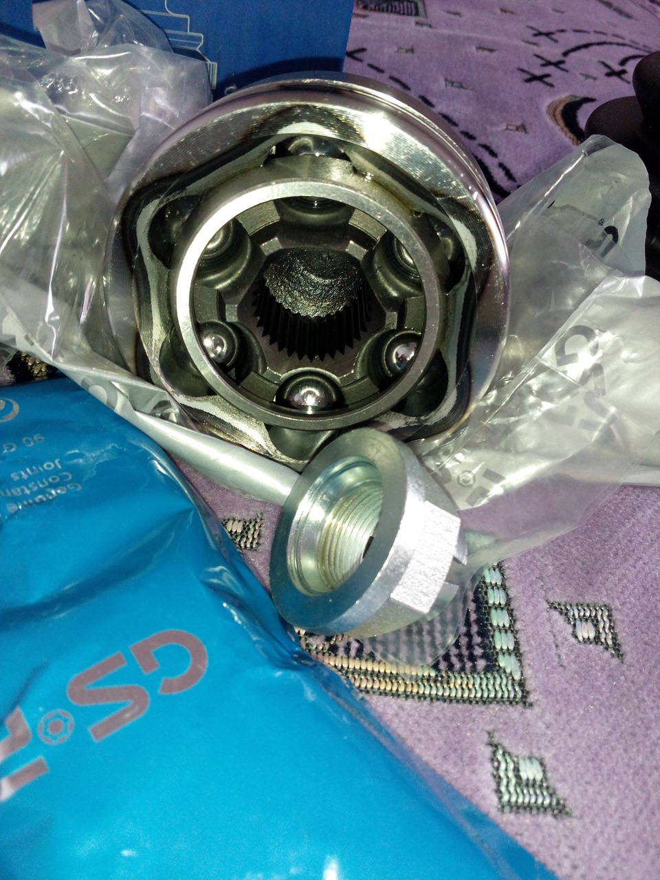

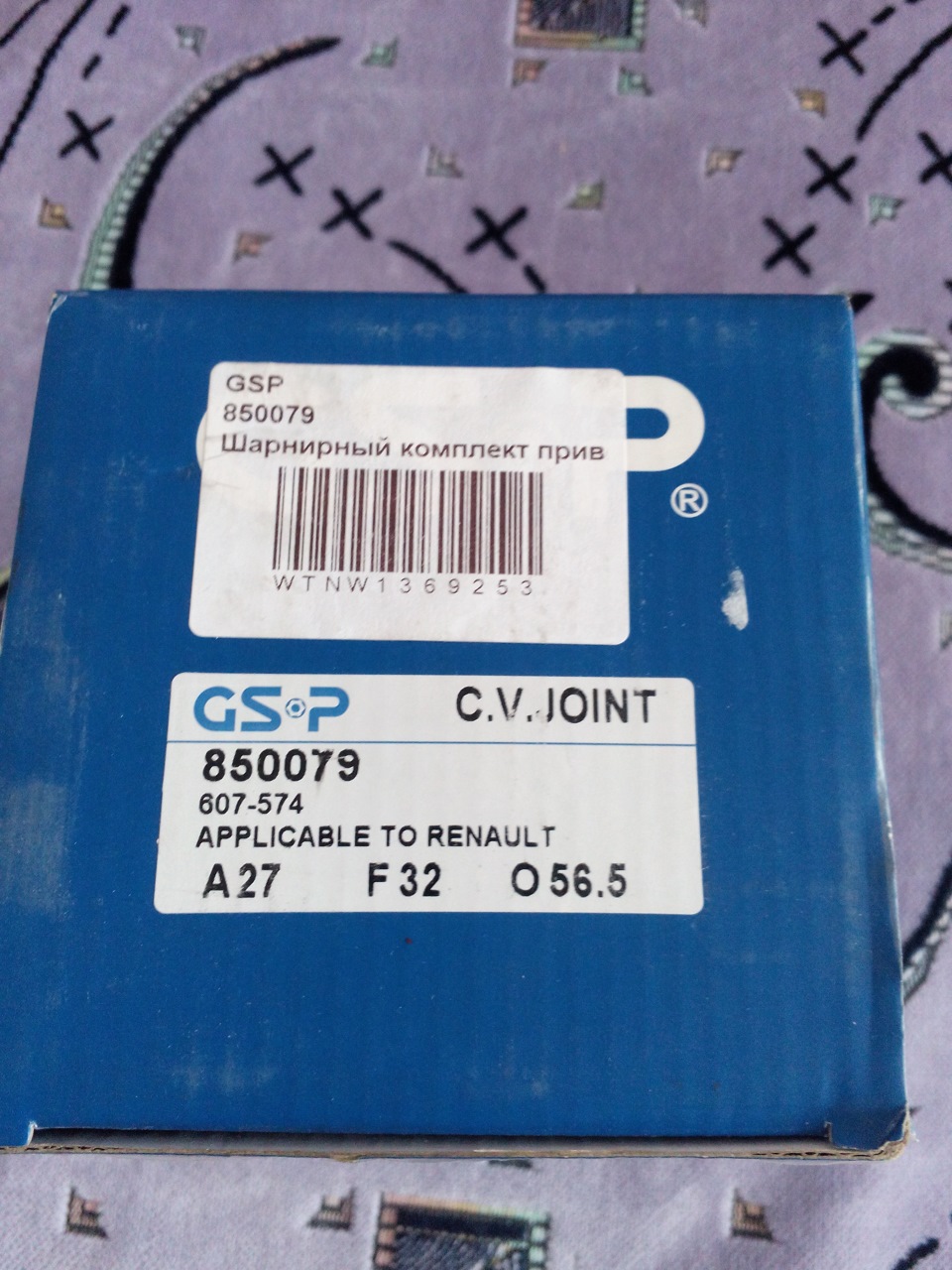

Захрустела справа! Почитал форумы и заказал GSP 850079. Продавец уверял, что не для моей машины эта запчасть… Ну посмотрим… Сегодня забрал, скоро буду ставить.

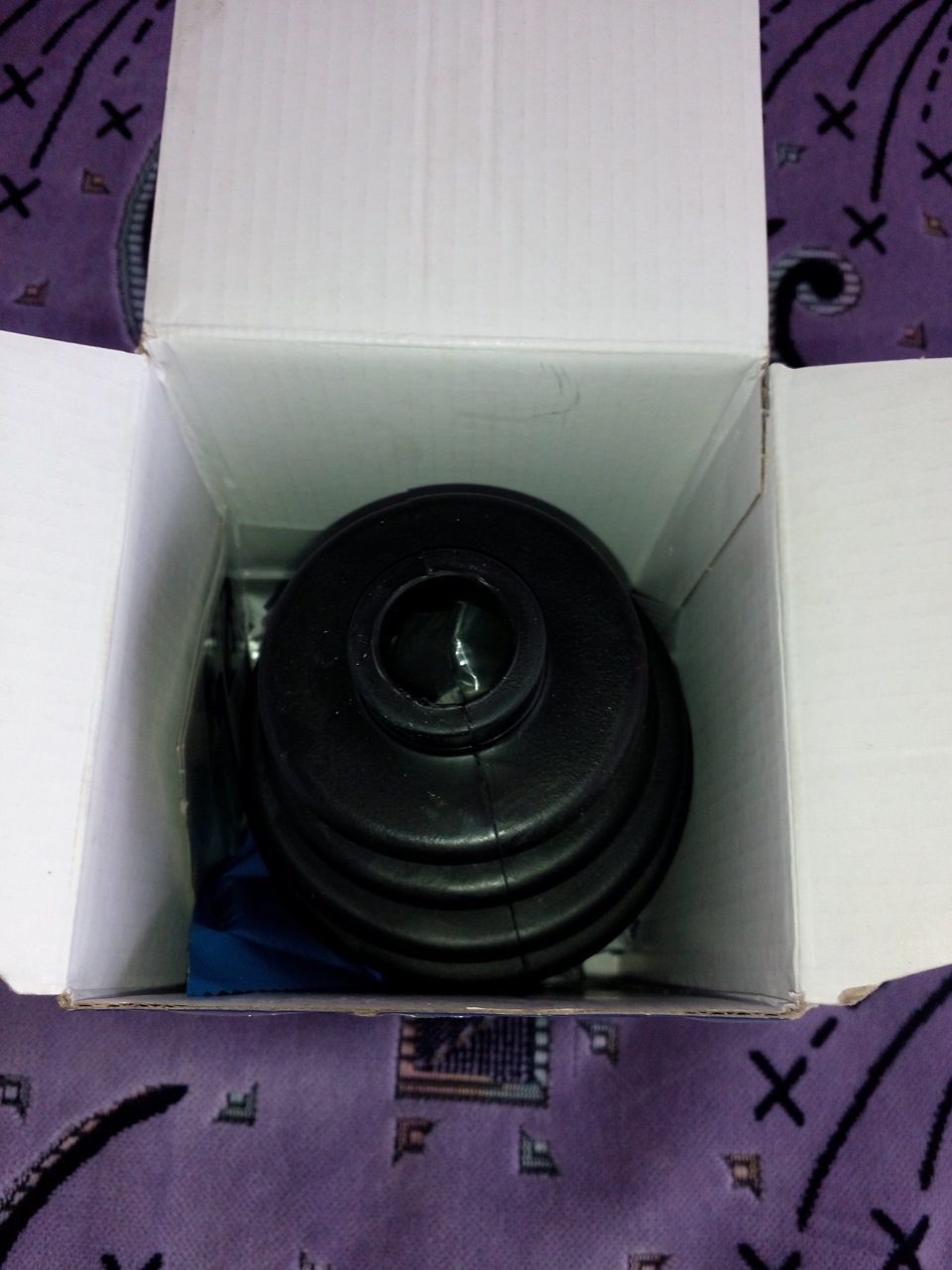

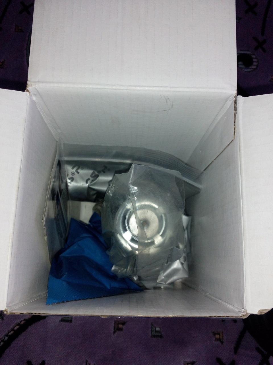

На вид все хорошо и красиво: упаковка хорошая, комплектация полная — сам ШРУС, пыльник, гайка с шайбой, стопорное колечко, хомуты, смазка и инструкция.

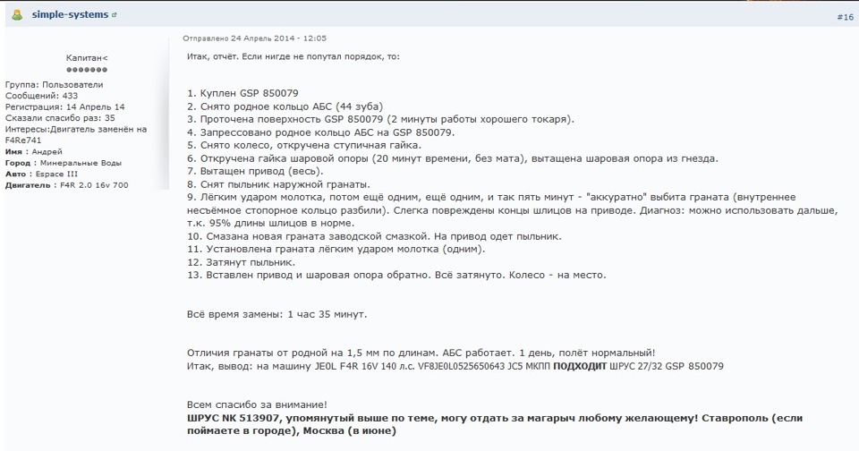

Надо еще доработать чуткА и ставить… а потом ехать… :-D
Как доработать? Что-то сложное ?
Обточить новую гранату под родное кольцо АБС и посадить последнее…
На форуме прочитал…
Вставил СКРИНШОТ — инструкцию…
Значит кольцо абс съемное?
Значит "да"! Буду смотреть… Потом отпишу…
Ждем отчетности ))
Отчетность представлена!
www.drive2.ru/b/2022938/
