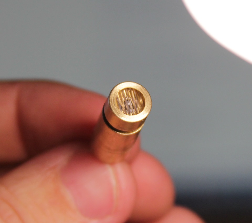

Разбирается несложно на составляющие:
Вот сама коллиматорная линза, делающая линию:
Теперь вопрос: если я ее буду держать так же и запитаю лазер, линия будет горизонтальная или вертикальная?
Многие дают неправильный ответ, вот тут у себя в бортовике убедился, когда колиматоры на стопак приделывал

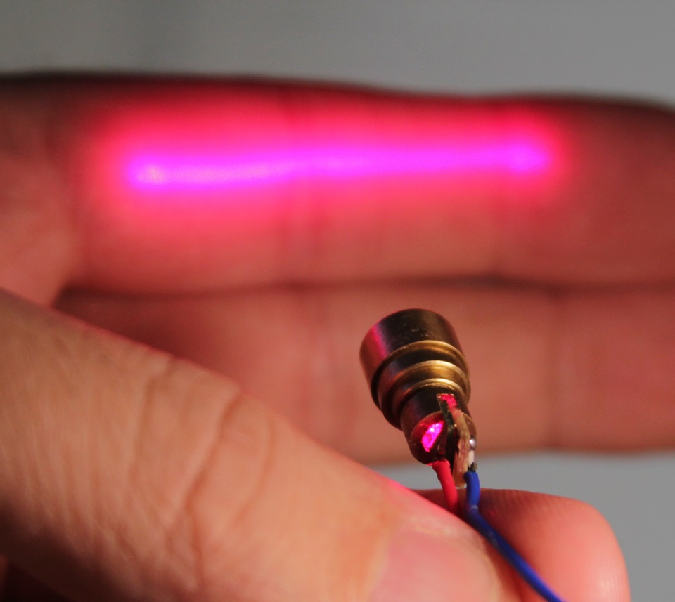

Вот внутрянка, где виден резистор на 300 Ом. При напряжении 12 Вольт он выделяет 0,3 Ватта тепла, из за этого хорошо греет плату лазера — рука не держит.
Проекция на палец:

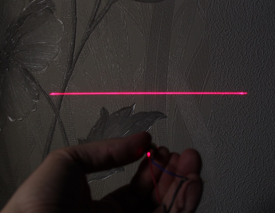

Проекция на стену:
Как использовать ее еще не придумал, но если буду ставить, то стабилизатором тока эта штуковина обзаведется и явно не в машине
