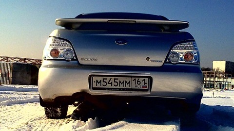

Вот и я стал счастливым обладателем Subaru Impreza 07MY 2.0R 160 hp (ЛИСА) с обвесом от WRX
Как только сел в эту "лисичку", настроил руль и "сидуху" проехав буквально 100 метров, я понял…ЭТО МОЁ!
(как говорит ГАЗПРОМ-мечты сбываются)))) Проехав пару тысяч километров, мной было принято решение радовать не только себя но и моё авто…ТЮНИНГОМ :-)
Сначала установил задние LED фонари, и поставил ксенон(5000К) в ПТФ
Потом было принято решение коренным способом изменить поведение авто на дороге, так как атмо авто все таки заточен под гражданский стиль езды, городской и не спешный(что мне не по душе)…
Первым делом были установленны распорки стоек спереди и сзади+подрамник перед низ!
Потом была заменена приборная панель на культовую от STI с разметкой до 260км/ч и шифт лампой!
ну и конечно же была проведена аудио подготовка!
ну а пока жду прихода из Япии
красных стоек СТИ с розовыми пружинами
и розовых стабилизаторов от СТИ
Уже куплены и ждут инсталяции тормоза от WRX с тормозными дисками от культового производителя тормозных систем Brembo!+армированые тормозные шланги и упор ГТЦ
остальные доработка авто будут происходить по мере необходимоСТИ, .следите за обновлениями!
