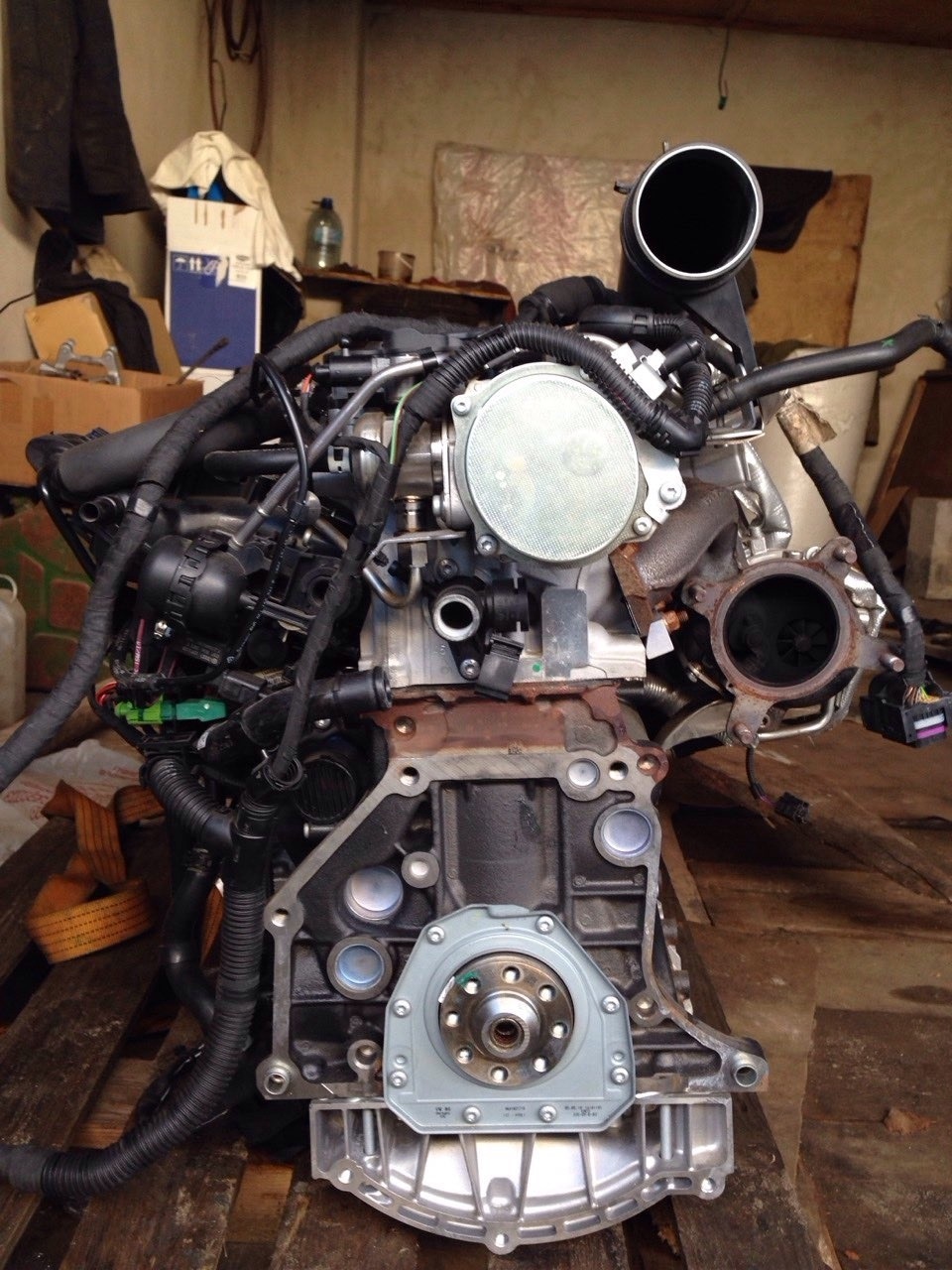

Двигатель купил CCTA, т.к. CAWA/CAWB не нашел. Он почти такой же, как CAWB, но есть небольшие отличия, пришлось переставить некоторые детали со своего BZB.
АКПП оставил свою, KGV, позже поставлю на нее охлаждение ATF от KGU.
Блок управления двигателем остался мой, от BZB, он прекрасно шьется в CAWB.

А мотор новый где брал? И он новый?
Мотор из Польши, не новый, июнь 2010 года, с американского EOS. У продавца был указан пробег 7 т.км. Точный пробег разумеется не известен, но по внешним данным и состоянию навесного вердикт ОД был, что мотору не больше 15 т.км.
Ну совсем хорошо, считай только-только прикатался))

Димыч поздравляю ! Я следующий, особенно мне нравится фото № 4, (пустота), наталкивает на разные мысли "Чтобы туда запихнуть"
Спасибо!
Да, на 4-м фото там столько места))))
