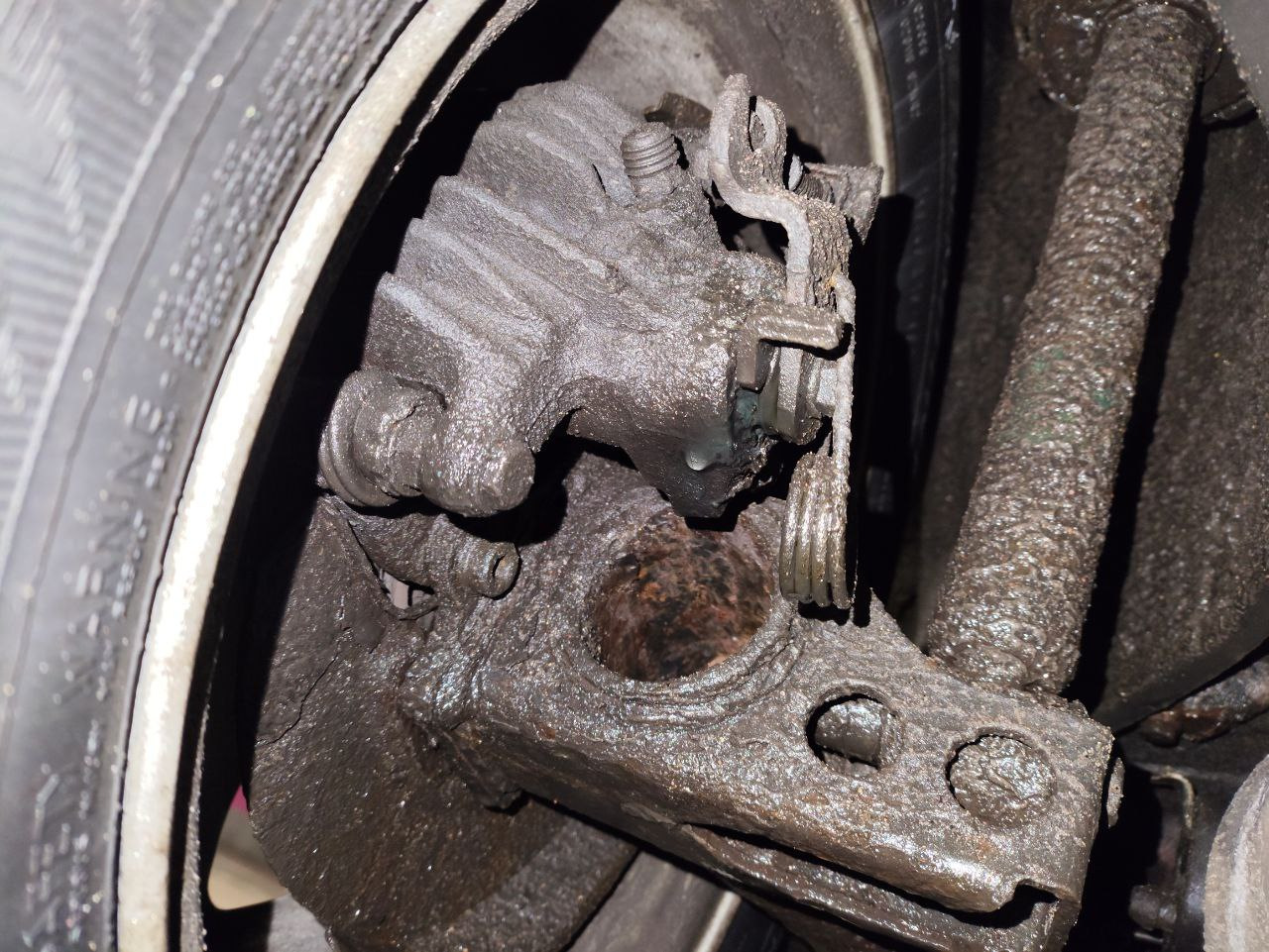

На задних дисковых суппортах стоят не одинаковые направляющие!
Одна с 3-я протчками, вторая ступенчатая!

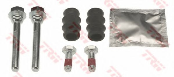

Такие например в ремкомплекте TRW ST 1160
Если суппорт установлен сзади оси то ступенчатые направляющие стоят сверху!
Если суппорт установлен впереди оси то ступенчатые направляющие стоят внизу!
Т.е. не входе диска в суппорт стоит направляющая без ступенек, на выходе диска из суппорта стоит направляющая со ступеньками!

Ступенчатая направляйка имеет НЕБОЛЬШОЙ люфт, НЕ БОЛТАЕТСЯ! А ИМЕЕТ НЕБОЛЬШОЙ ЛЮФТ!
В большинстве случаев на немолодых авто с пробегом за 200 тысяч они болтаются. Поэтому их лучше Взять 2 комплекта и заменить все на безступенчатые
Или если очень хочется сэкономить то на TRW SP 9896
Это немного дешевле, правда там посадочное под пыльник шире!
Они не ступенчатые. В итоге всё становится нормой.
Однако, есть скобы в которых полости под ступенчатую направляюшую так же имеют ступеньки. Сам я таких ещё никогда не встречал, только слышал про них)))
Туда обычные направляйки не станут. Поэтому прежде чем заказывать TRW SP 9896 попробуйте поменять их местами, вдруг у вас эти самые редкие скобы))

Если суппорт установлен сзади оси, то с рисками (ступенчатые) сверху, а со срезами (три проточки) вниз. Если суппорт установлен впереди оси, то с рисками (ступенчатые) вниз, а со срезами (три проточки) сверху.
Я так понял из его поста, нужно купить ДВА комплекта. А вот какие ставить, так нихрена и не понял 🤷♂️
Ступенчатые — это у которых горизонтальные риски. У них к низу диаметр уменьшается.
Максим рекомендует на старые авто ставить направляющие безступенчатые (это у которых вертикальный срез).
И можно не покупать два комплекта, а купить один TRW SP9896 в котором все направляющие будут безступенчатые. Он об этом тоже написал и фото приложил.
P.S. Я такой фигнёй не страдал, и поставил как по заводу.
Теперь наконец то написано доступно. Спасибо большое.
Покупаем 9896 и все ставим.

Под ступенчатые пальцы отверстие обязано быть тоже ступенчатое, только так, иначе будет ХЗ как болтаться и с ХЗ какой скоростью разбиваться. Обычные пальцы вместо ступенчатых не влезут даже на мега-разбитых скобах, т.к. нижняя ступенька 7,4мм примерно, а обычные пальцы 8,4мм, столько не износить)))
У меня есть такая скоба, правда на работающем авто. Если будет возмоность разобрать — сфоткаю, там в отверстии такие же ступенчатые полости, как и на самой направляйке.
Вот тут недавно столкнулись с тем что у ребят на синхрах тоже такие)))
"Под ступенчатые пальцы отверстие обязано быть тоже ступенчатое, только так, иначе будет ХЗ как болтаться и с ХЗ какой скоростью разбиваться."
не, у остальных отверстие нифига не ступенчатое.
"Обычные пальцы вместо ступенчатых не влезут даже на мега-разбитых скобах, т.к. нижняя ступенька 7,4мм примерно, а обычные пальцы 8,4мм, столько не износить)))"
тем более разбивается именно ближе к выходу.
Ну вот именно, все просто: в "неступенчатые" отверстия суем "неступенчатые" пальцы, в ступенчатые отверстия — ступенчатые пальцы.
с завода на Passat 3-5 и Golf 3-4 стоят скобы с неступенчатыми скобами и со ступенчатыми пальцами
Оно работать не будет нормально, вся нагрузка будет на первую ступеньку, отверстие и палец разобьет очень быстро. Может просто кто-то поставил от балды ступенчатый палец в неступенчатое отверстие))
Я не видел на них неступенчатых, да и ребята которые покупали новые получали их в таком виде
Docent86
TRW ST1141 ? 🤔
