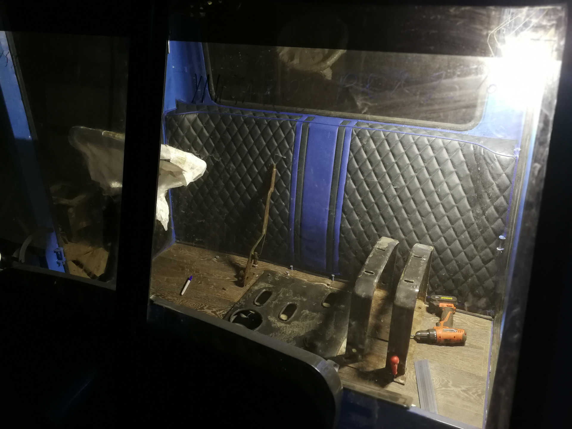

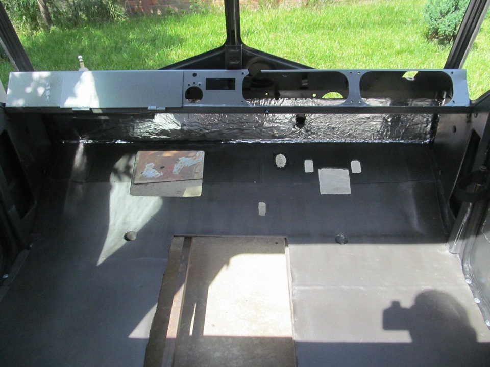

Всем привет. Недавно сделал шабашку кабину от колёсного трактора т150.моя работа заключалась в шпатлёвке грунтовке, нанесении герметика, покраски и стекленея. Грунтовал грунтом боди чёрным .Красил молотковой серой краской .Стеклил самодельной иглицей это уже 3 кабина сделанная мной, с этим поставщиком работы. Спасибо за внимания, если какие вопросы пишите отвечу

Как показывает себя данная краска в таких условиях использования? Как чувствует себя сейчас эта кабина
как она я не знаю конечно .но краска 8 лет отхаживает .и держиться нормально если правельно подготовить.
а как нужно готовить
ну надо снять всю краску с наружи и по возможности изнутри где достанеш .отшпатлевать есле необходимо обезжирить загрунтовать грунтом боди однокомпонентным на 650 растворителе и можно красить не менее 2х слоёв расход на кабину где то 5 л краски и 3 грунта
а если положить ее на старую заводскую краску которая хорошо держится или голый метал что будет?
посути переход сделай с краски на металл и тогда да норм но старая краска со временем оттаргать будет так как она на основе алифы или чего то подобного .если честно такая покраска года 3 — 4 отходит
это я хочу тоже трактор красить, но не т 150 юмз, и на нем есть заводская краска вот я и думаю положить на грунт или так как в мануале можно и на ржавчину
ну на ржавчине далеко не уедешь, а краска дорогая .решать тебе
