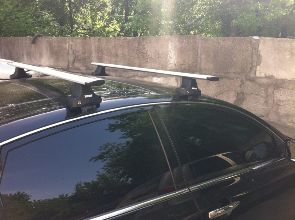

И так начну с того, что в один прекрасный день столкнулся с проблемой — как же всей семьей выехать в парк покататься на велосипедах (3 шт.). Ну и поскольку внутренний объем наших авто не позволяют перевозить в них почти ничего, за исключением разобранной коляски, то я подумал, а не установить ли мне багажник. Дабы закинуть туда велики и возможно не только их и вперед!.. Первое, что сначала расстроило меня так это то, что инет абсолютно не блещет всевозможными вариантами и предложениями по выбранной теме. Их просто нет почти. Сначала выбор свой я остановил на багажнике марки "AMOS" (Польша) цена 6 950 руб. Уточнил у менеджера подойдет ли к моей машине? На что получил утвердительный ответ — ОДНОЗНАЧНО БУДЕТ КРУТО! Уже после этого стал сомневаться. Teana and багажник — это уже как минимум не круто! Когда ребята его привезли, то предложили "примерять" т.к. им показалось, что он видимо не совсем "КРУТО" может установиться на машину. 30 минут мучений и каких-то подгонок…ослаблений креплений…вставление резинок и т.д. привели в тому, что при закрывании передней левой двери нужно было очень сильно прижимать дверь, а точнее хлопать ей. А также верхняя часть двери (рамка) начала даже немного таращиться в сторону. Это стало заметно по уплотнительной резинке на двери.Конечно данный девайс меня абсолютно не устроил. Им он показался тоже как-то не так совсем.Забрали они свой товар и уехали. Сказав мне, что на эту машину вы ничего не сможете "нормальное" поставить. В тот момент я уже был с ними согласен. Потому, что до их приезда смотрел офиц.сайт самых известных мировых производителей багажных систем "Thule" и "Montblanc". И там действительно в поисковике по марке Nissan отсутствует Teana…Что не могло не расстроить. Т.к. вещи действительно путевые делают. Я прозвонил пару офиц.представителей …все отказали сославшись на то, что для данной модели они не производят багажные системы, а каким -либо подбором они тоже заниматься не будут…нафиг им это не надо. Ну согласен! Кто за это будет платить. Как-то почувствовал себя не очень приятно. Вроде и машина не плохая…а какой-то багажник…проблема.((( Решил поискать замену багажнику на крышу, а это либо на крышку багажника, либо на фаркоп крепеж. Посмотрел…Позвонил ребятам у кого был опыт…Сказали даже не думай. Не пойдет на твою машину. Я продолжил поиски. Написал официальное письмо двум этим производителям с вопросами к ним…Мне через пару дней перезвонили и сказали, что очень рады моей заинтересованности в продукции, которую они выпускают, но с БОЛЬШИИИИМ сожалением, хотят меня огорчить. БАГАЖНИКА НЕ БУДЕТ! Ладно, подумал я и "пошел" дальше. Чисто случайно зашел на сайт одного из офиц.дилеров thule. У них там находиться тоже поисковик …о и чудо! Моя машина есть в этом поисковике — Nissan Teana II, 2013 года с гладкой крышей…я даже сначала не поверил…подумал, что теперь тут кто-то что-то напутал…(дальше кину ссылку…мож кому пригодиться) позвонил в магазин. Менеджер Дмитрий меня выслушал, и полностью подтвердил инфу, которую дал поисковик. На что я ему ответил…ну а как же ответ из офиц представительства фирмы в России ? Хрен его знает, ответил он. В общем, магазин предложил ТРИ варианта багажников, которые должны были подойти. Вот ссылка на все модели подходящие: roof-rack.ru/podborbagaj.…anual=154&roof_manual=152
Хорошо. Вроде менеджер внушает доверие.парень все объясняет чувствуется со знанием дела…Звоню в магазин офиц. представит. в своем городе. Объясняю второй раз, что мне нужен багажник на Teana (мы до этого уже разговаривали с продавцом пару раз по этому вопросу), он перебивая меня дает снова ответ, что не смоет помочь с этим вопросом. Тогда я ему говорю, что мне нужны составляющие по отдельности: 1. Упоры — артикул up754; 2. Комплект аэродинамических дуг (135 см) — артикул bar962; 3. Установочный комплект — артикул kit1239. На мое удивление все это оказалось в наличии, и я тут же выдвинулся в магазин.Все это "хозяйство" стоило 13040 рублей. Продавец до последнего момента пытался меня отговорить их покупать…т.к. на коробке написано, что гарантированно этот комплект подходит на Лансер, Альмеру…и какие-то еще машины класса В и С. БЕРУУУУ сказал я ему, и он предложил мне помочь их даже установить. Хотел наверное посмеяться надо мной…ага я же тебе говорил упертый б…, что они не подойдут.-подумал наверное он))))) Я согласился! Поскольку никогда не приходилось с этим сталкиваться. Да еще тут такая делема возникла. Хотел я снять пару фотографий в момент монтажа, но там было немного не до этого…тут подержи.там открой. Ну да бог с ним подумал я, главное, чтобы все получилось. Минут 20 он там все что-то регулировал регулировал…Вроде все выставил, защелкнул. Момент затяжки на динамометрическом ключе "показал", что все братцы, амба, хватит тянуть болт. Все ! О боже, все получилось ! И тут я подумал, а в чем же тут подвох…Ну и как написано, на нашем же сайте — МОЛДИНГ. Твою же дивизию… Хромированный молдинг усилителя крыши развеял все мои настроения. Так вот в чем проблема. Получается, что все 4 "ножки" крепежа были зафиксированы на декоративном элементе кузова. Мысль о перевозке великов на крыше начала как-то угасать. Т.к. любая нештатная ситуацию…с перераспределением силы инерции сломают этот молдинг в щепки. И лови тогда велы на асфальте, а они тоже стоят не мало…и ремонтируй тачку, а это ващееее. Ну получается не вариант…Риск весьма не оправдан! Мы сошлись на том, что я дома посмотрю, что можно придумать еще. Надежда еще теплилась успехом))))) Поехал домой, а сам пытался уловить аэродинамические шумы от только, что установленного багажника … Даже приоткрыл люк…Приехав домой мысль о том, что надо что-то придумать так и не оставила мою голову…на тот момент уже уставшую от всей этой "вело-багажной" суеты. И вот, что я решил сделать. На свой страх и риск, я АККУРАТНО демонтирую этот молдинг (правда пару клипс все -таки отлетело) пытаюсь установить упоры на место куда только, что он был установлен с соблюдением установочных размеров. Самое страшное, что из этого могло произойти так это то, что молдинг мог не "встать" на место.и все эта "кухня" будет выглядеть не так как должно — красиво ! Наступает время "Ч". Багажник закреплен. АКККККУратно ставлю на штатное место молдинг. И о ЧУДО. Свершилось! Все так как и должно быть. Ни где ничего не торчит…не выпячивается…Не давит и не жмет…Если бы я не знал как это было сделано. Я подумал бы, что это так и должно быть. Только поэтому сей опус настолько подробен, что я очень рад возможности пользоваться багажными системами отличных производителей, и не быть в этом ограниченным. Рады и все члены семьи. Т.к. выехать с 3 велами мы теперь можем куда угодно в рамках асфальтового покрытия))))) А наша Nissan Teana домчит нас еще с ветерком и небольшим аэродинамическим шумком от велов))) P.S. после установки багажника внешний вид машины стал просто ужасен особенно вид сзади(((((((( Сказать, что это колхоз…значит сделать комплимент. Радует одно — функцией этого девайса доволен. Остальное фиг с ним. Всем теанаводам большой привет, и удачи на дорогах!

Привет ! Фотки сзади нет, но выглядит ужасно)))) Рейлинги выступают за границы кузова. В итоге я их снял…меня друзья просто застремали))))
