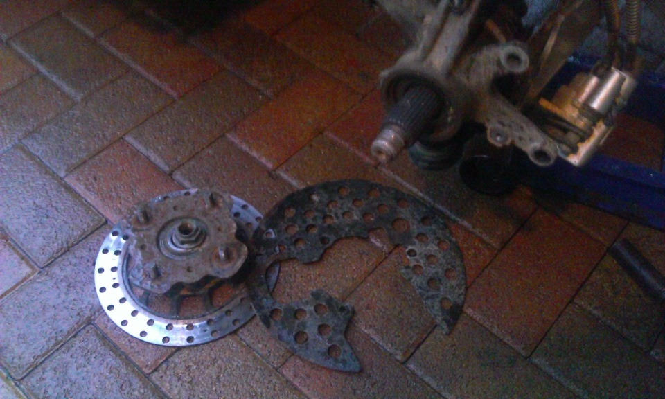

Пациент: квадроцикл CF Moto 500.
Жалобы: проблемы с электрикой, не заводится, люфт на рулевом и ступицах, бампер помят.
Загнали как-то квадрик, был после переворота. До меня его ремонтировали, поправили раму, пластик, но ремонт до конца не довели. Ну что же, будем делать.
Для начала решил разобраться с электрикой. Разобрал пластик и начал искать проблему, долго описывать не буду, скажу, что нашел обрыв плюсового провода на зажигание, поправил провода на кнопку стартера, заменил АКБ, и восстановил подсос на карбюраторе. После этих манипуляций, квад стал заводится и делал это с кнопки.
Далее занялся переборкой ходовки, рулевого механизма, и заменой колодок. Процесс на фото:

добрый день. кто подскажет, левый передний привод и правый отличаются?
Если палку в сборе, то по каталогу они разные, одна чуть длиннее вроде.
