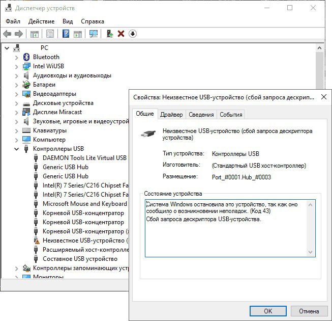

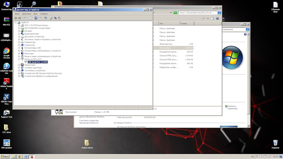

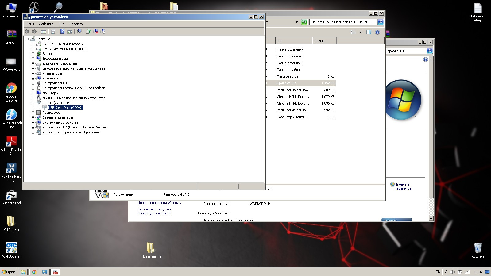

7. Откройте диспетчер Устройств и найдите два неисправных устройства в списке. На них будет значок желтого цвета указывая, что Windows не удалось установить драйверы для них (как правило, они оба “одно” под “Другим”). Теперь щелкните правой кнопкой мыши на неисправное устройство, выберите " Обновить Драйвер", затем “выполнить поиск на этом компьюторе” дальше “Обзор " мой Компьютер " …” и укажите путь к "C:\Program Files (x86)\XHorse Electronics\MVCI Driver for TOYOTA TIS" (“включить вложенные папки” флажок установить). Нажмите на кнопку “Далее” и подождите, пока не будут установлены драйверы.
Теперь вы должны увидеть два новых устройства: “Контроллеры USB\USB Serial Converter” и “Порты (COM & LPT)\USB Serial Port (COM---)”. Где вместо чёрточки будет стоять ваша цифра COM porta

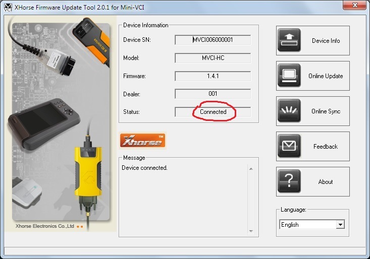

8. Далее заходим по пути "C:\Program Files (x86)\XHorse Electronics\MVCI Driver for TOYOTA TIS" и запускаем файл “FirmwareUpdateTool.exe”
В открывшейся программке нажмите Кнопку “Device Info”. Вы должны увидеть “подключённое устройство” графи заполнены.
Если вы видите это, значит, ваш МИНИ-VCI работает под 64-битной версией Windows и может использоваться другими программами, такими как Techstream.

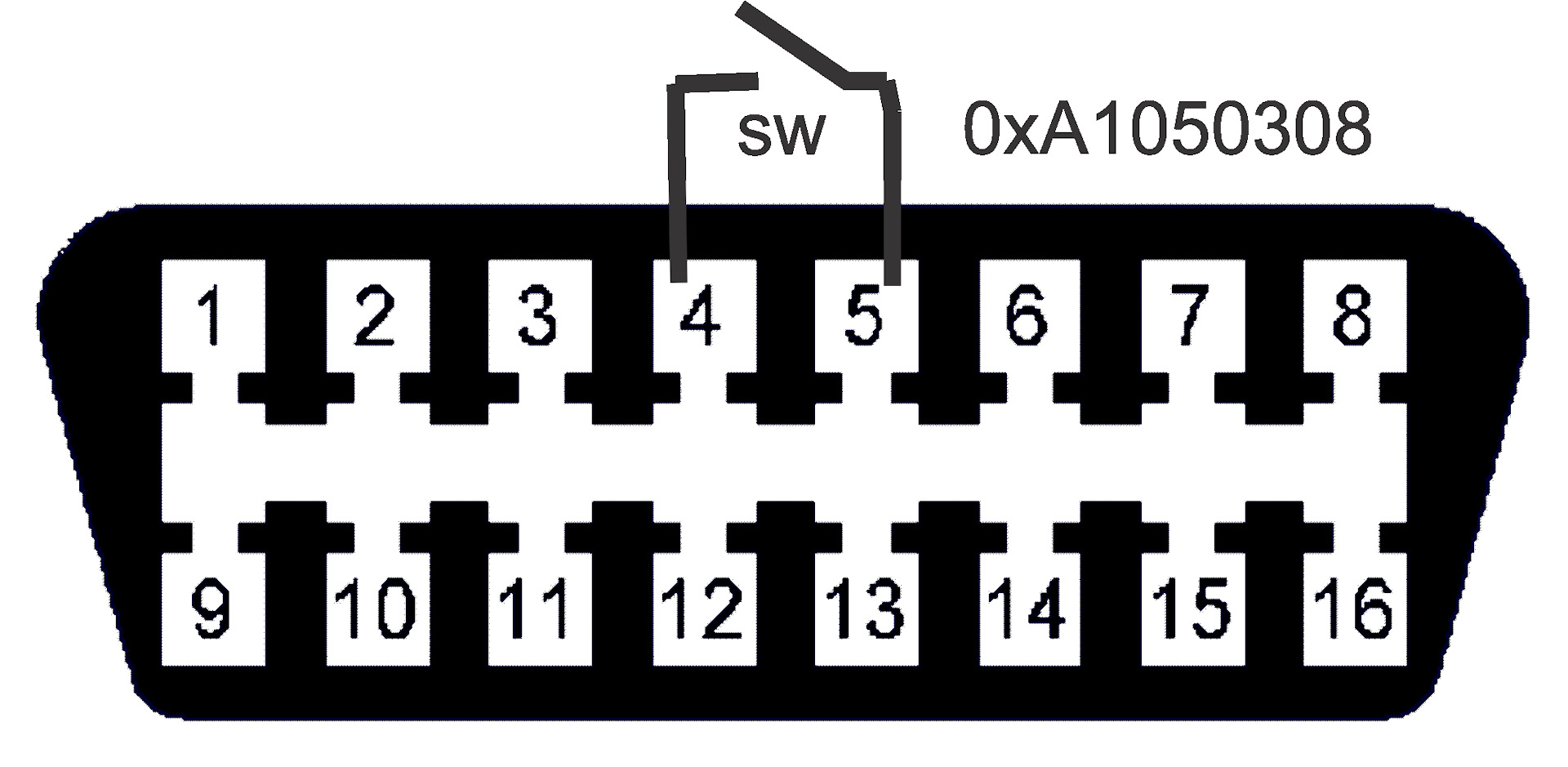

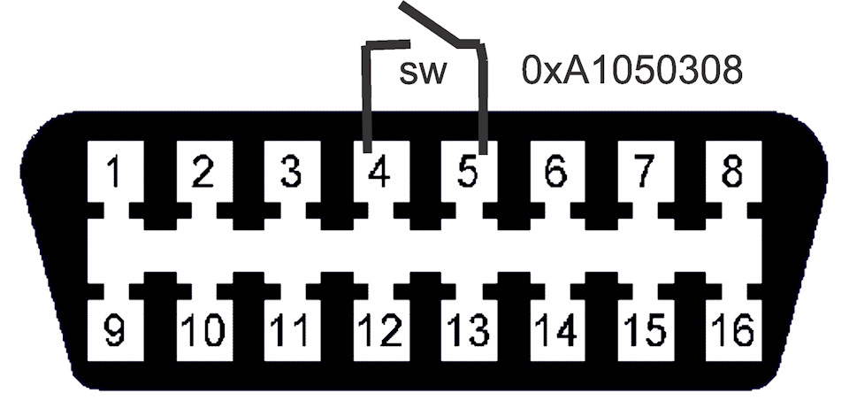

Можете подсказать что означает аббревиатура SW в приложенном файле, графа параметр и графа value on или off, что означают? Просто там два сенсора у меня имеют разные показатели, ночтото подсказывает что должны иметь один или on или off
Привет. По параметрам не подскажу, не изучал.

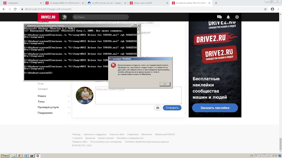

Добрый день!
У Вас в п.3 в ссылке все пробелы верно расставлены?

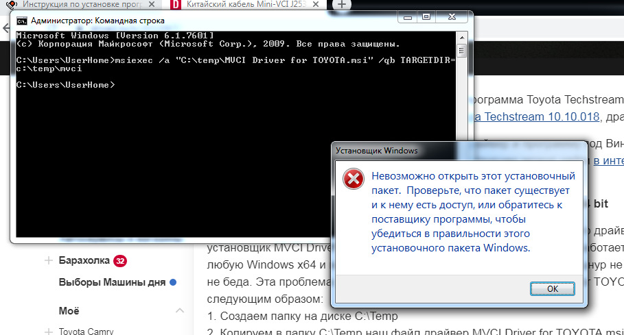

я прям скопировал это целиком, но комп выдал, что файл не удалось открыть, хотя все делал как Вы описали. думал у меня файл ломаный, скачал Ваш, но и ссылка на драйвер, что Вы выложили с вирусом, гугл ее блокирует.
можете пожалуйста загрузить вновь?

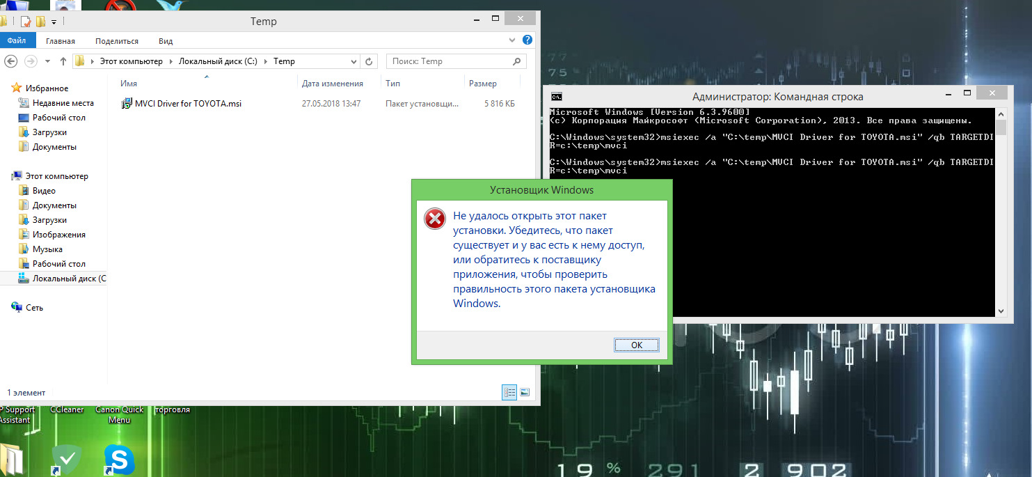

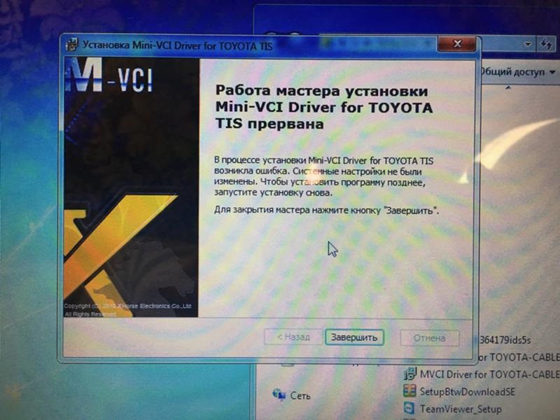

купил шнур на авито, год пролежал, вот решил установить, делаю все по инструкции и что то не идет, не видит шнур и все. подскажите?
Нет, я не экстрасенс.

Может кто подскажет, почему у меня такое меню ?
У меня такая фигня, винда 10
привет! как вы решили этот вопрос? у меня тоже самое
Привет !решил, но не помню как

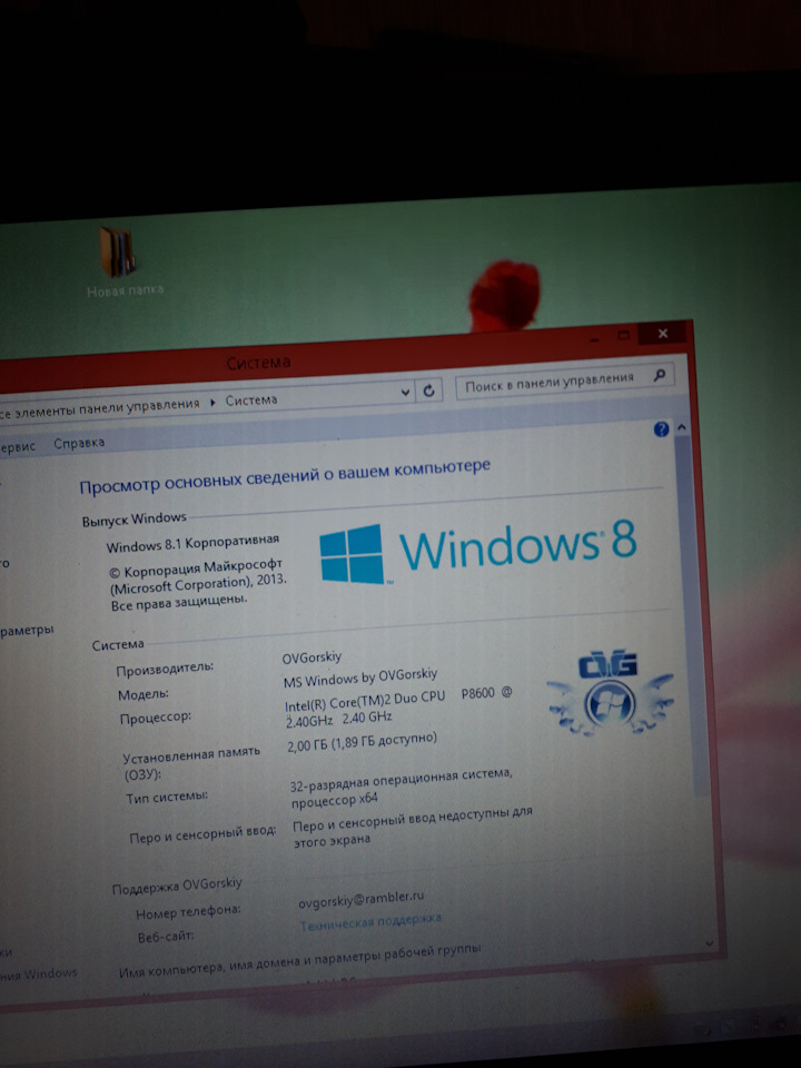

Добрый. На 32 разрядную встанет?
Привет. Без понятия даже, не пробовал.

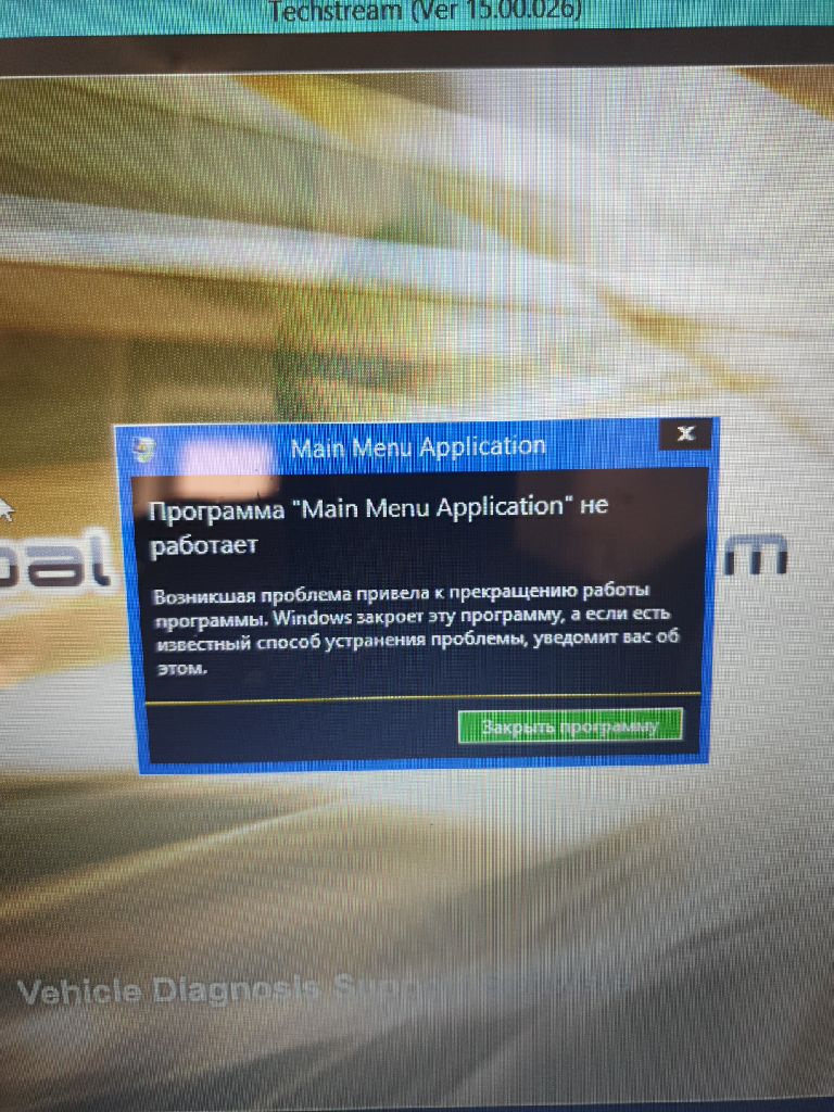

Программа "Main Menu Application" не работает
Что я делаю не так, кто скажет?

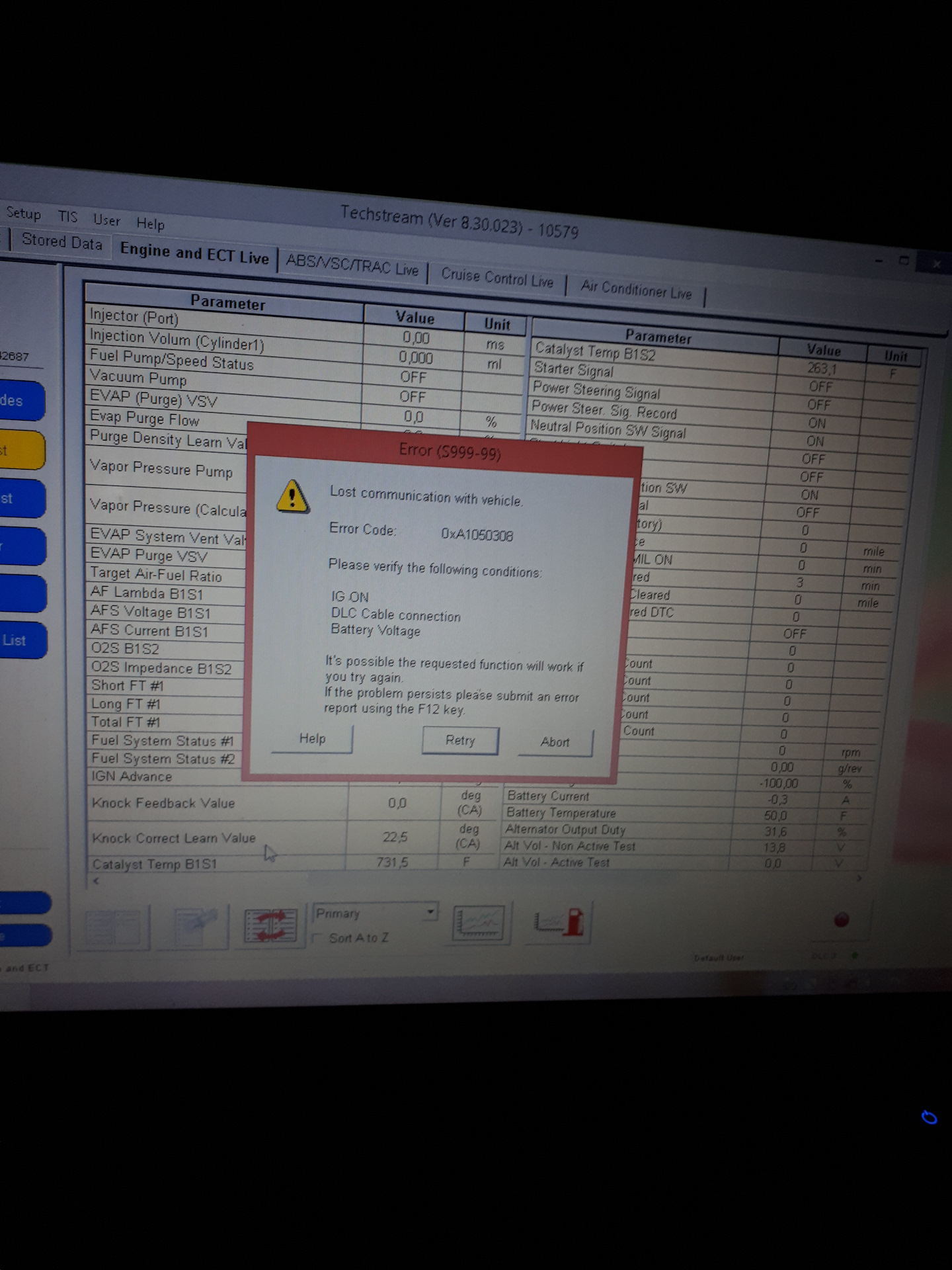

Подскажи не сталкивался с такой проблемой при просмотре показаний в реальном времени? ошибка 0xA1050308 Lost connection with vehicle
Уменьшите количество параметром.

у меня та же проблема, интересно по вашей схеме 4 и 5 отделили друг от друга, был пост где то в форумах где писали наоборот присоеденить друг к другу, или туда тумблер поставить?
смогли ли вы решить проблему с обрывами связи на шнурке?

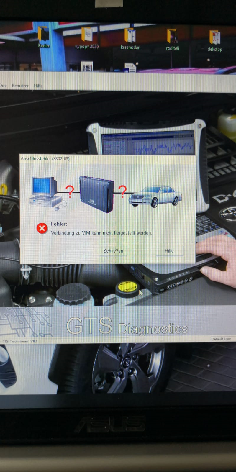

куупил шнурок установил все как в видео, драйвер встал все хорошо но когда запускаю Techstream выходит ошибка на фото снизу, файлик с пропиской в реастре запускал. виндовс 10 64 бита

msiexec /a "C:\temp\MVCI Driver for TOYOTA.msi" /qb TARGETDIR=c:\temp\mvci не извлекает файл

подскажите пожалуйста, windows 7 64 разрядный, драйвера на шнурок все прописал в диспечере задач, пытаюсь соединиться с автомобилем через 7 версию toyota techstream, вылезает ошибка что можно сделать поскажите плиз
Так не подскажу, надо смотреть.

Приветствую друзья. Получил шнурак с версией 13.00.022. и диском. Колдовал с установкой и дравами на 64 бит. Вроде установил. Но при открытие Data List или Активный тест программа прекращает работу и закрывается. На этом мой колдовские чары закончились))). Может быть кто поможет?
а версия Techstream какая?
SergeyZemliak
У меня не получилось запустить на х64. На х86 прекрасно работает.
Все друзья, скачал другой драйвер и он распаковался
А какой другой? У меня тоже так-же не распаковывается.
До этого скачивал в другом месте, он и назывался как на у меня на скрине, а сейчас скачал из этой статьи он и называется по другому и соответсвенно в командной строке надо писать по другому, завтра с компа зайду и напишу как нужно написать в командной строке
может где ошибка в команде? сам найти не смог до этого устанавливал, винда слетела на буке, и теперь не устанавливается
Здравствуйте братья! Не могу распаковать MVCI Driver for TOYOTA.msi пишет ошибку, имя менял, тоже не прокатило
Благодарю мужик! помог, только распаковывать пришлось 7 zip/ ВСЕХ БЛАГ ТЕБЕ

Всем привет! Подскажите установил течстрим при подключении к автомобилю выскакивает окно с вводом "ключа", тот что был на диске с программой походу не подходит потомучто ввожу его и нечего не происходит окно пропадает и появляется опять! Как решить проблему подскажите!
Привет.
Ключ можно купить, подобрать, взломать, масса вариантов короче, способ регистрации сильно зависит от версии программы.
10 версия
с 10-й всё вообще просто по-моему, надо в C:\Program Files\Toyota Diagnostics\Techstream\Env\IT3System.ini поправить строку TISFunction=1 на TISFunction=0
Приветствую! Проблему с ошибкой как-то удалось решить?
Приветствую, нет по прежнему всё
Спасибо. помогло

Нашел, а что не пишешь? 7-Zip прекрасно вытягивает всё.

Проблема у меня с этим кабелем.
" Система Windows остановила это устройство, так как оно сообщило о возникновении неполадок. (код 43)
Сбой запроса дескриптора USB-устройства "
Из-за этого драйвер не хочет устанавливаться или обновляться.
Лампочка на шнурке светится, USB определяет, что вставили новое устройство.
Не сталкивался с таким?
хм, не сталкивался.
Победил я китайский кабель.
www.drive2.ru/l/503594743414915277/
Все просто оказалось, с одной стороны ))
