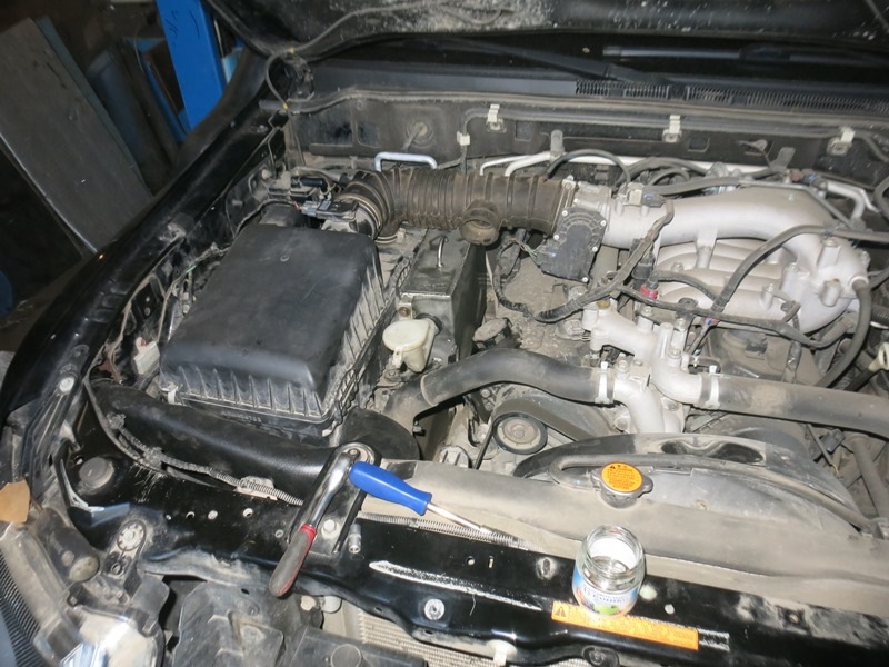

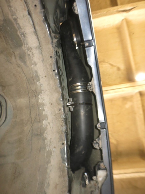

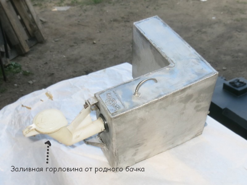

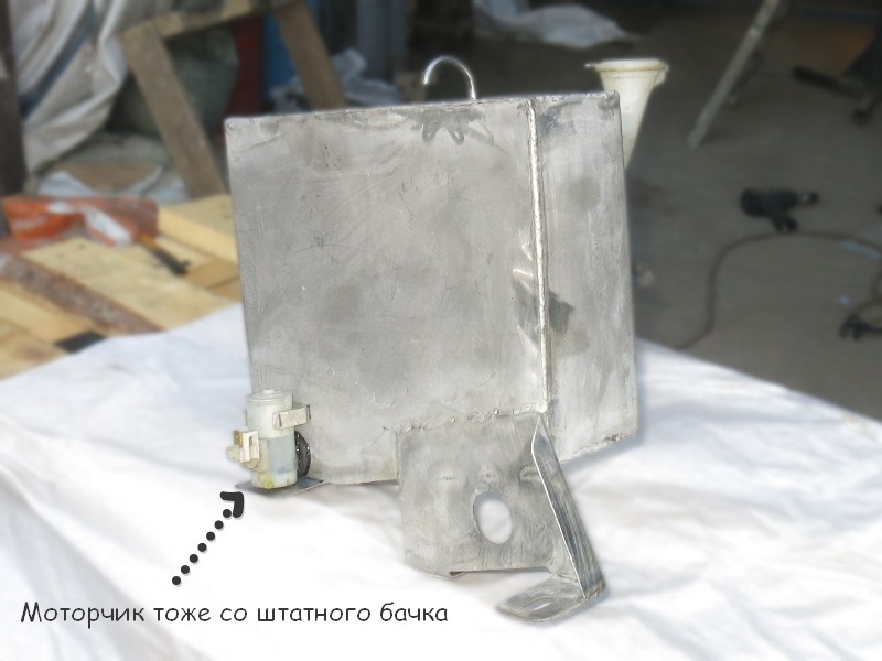

При установке шноркеля на Паджеро есть одна неприятность — он проходит внутри правого крыла, где удобно примастился бачок омывающей жидкости. Перенести штатный бачок под капот некуда, а потому производители шноркелей в комплект кладут "велосипедную фляжку" объемом в районе литра. Ну и понятно, что такое количество омывайки не может считаться достаточным, особенно на машине, оснащенной омывателями фар. Слышал о варианте установки бачка от Газели, но мы, как всегда, пошли своим путем и сделали бачок из нержавейки.

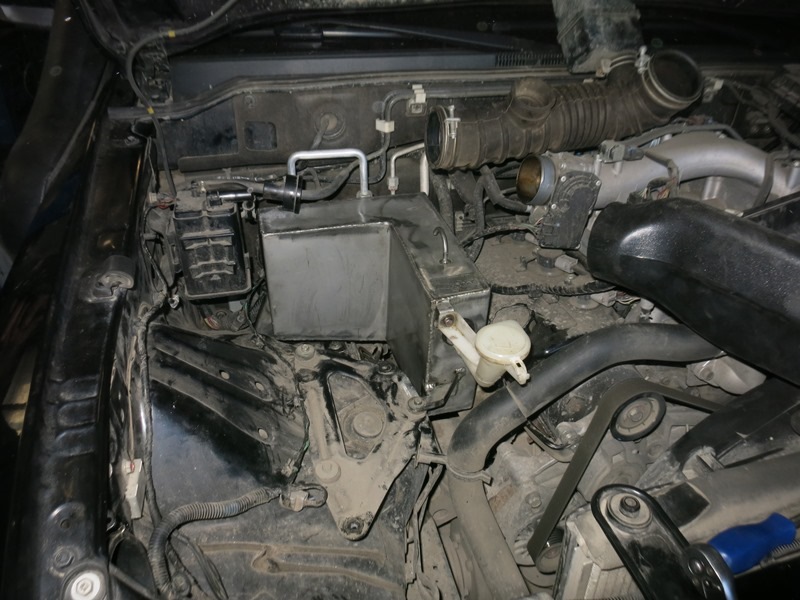

И место расположения бачка удачное — над коллектором, так что жидкость не замерзнет даже в самый лютый мороз.

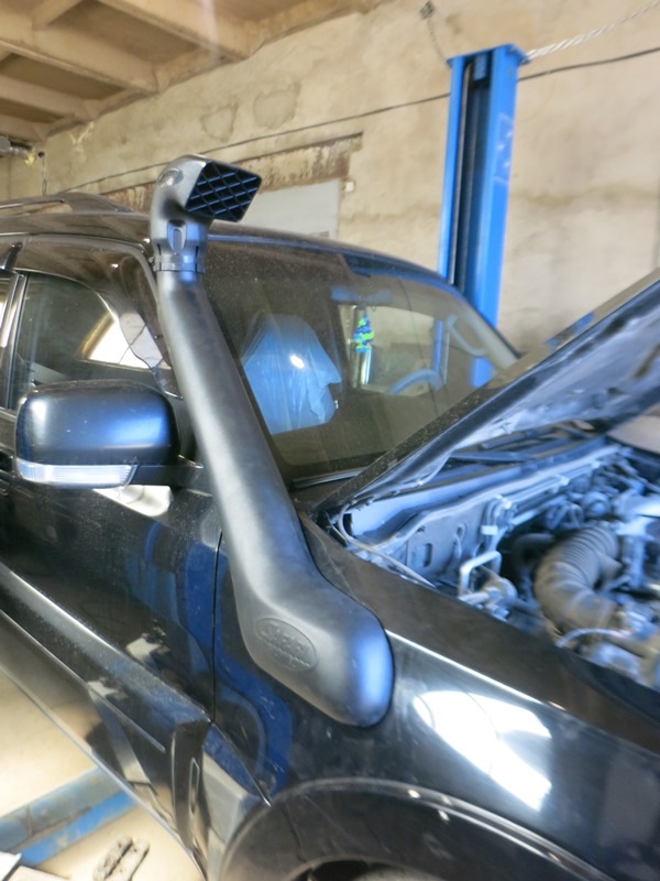

Ну и собственно сам шноркель

Решение то хорошее, но вот как бы зимой лобовик не лопнул от горячей воды в морозец?
обсудили уже, посмотрите комментарии ниже
Да спасибо после прочитал, только все делают упор на сколы видимо забыли как из бутылки стакан делается. Однако зимы ждать надо.(
Вы действительно думаете, что при отрицательных температурах омывайка внутри бачка сможет нагреться до горячего состояния?
Мы делаем бачки для воды с подогревом. Бачок, расположенный под капотом, имеет внутри спирально расположенную трубку, по которой циркулирует антифриз из системы охлаждения ДВС. Так вот только в этом случае вода внутри бачка нагревается до более-менее серьезных температур. Здесь же максимальный эффект, я думаю — это противодействие замерзанию "незамерзайки".
Но Вы правы, только зимняя эксплуатация подтвердит или опровергнет наши выкладки. А следить и регулярно выспрашивать можно напрямую владельца машины andreygeopskov
Не претендую на истину, будем посмотреть.
Anatolich42
говорю же, зимой брызгаю кипятком, по рекомендации производителя автомобиля хёндай, ауди, вольво ну и на ВАЗ 2108 так же делали сами, заводили трубками охлаждающую жидкость в омывающий бачёк. Косяк один, если незамерзайка ОООчень плохого качества, то она выпадает в осадок и забивает форсунки. Господа, те, кто не пользовал омывашу с подогревом, не надо наводить панику, учите физику. Из жизни: почему в холодный стакан надо лить ТОНКОЙ струёй кипяток? Теперь соотнесите стекло и струйки, летящие по холодному воздуху к стеклу.
Про панику и речи нет, только предположения.
да я не лично, я в общем сказал. На самом деле, со стеклом всё будет хорошо.
Ок.
Anatolich42
Ну, вот и зима почти прошла, по крайней мере морозная ее часть. Результаты трех машин из трех регионов (Тверь, Псков, Москва) — проблем с лобовым нет!
