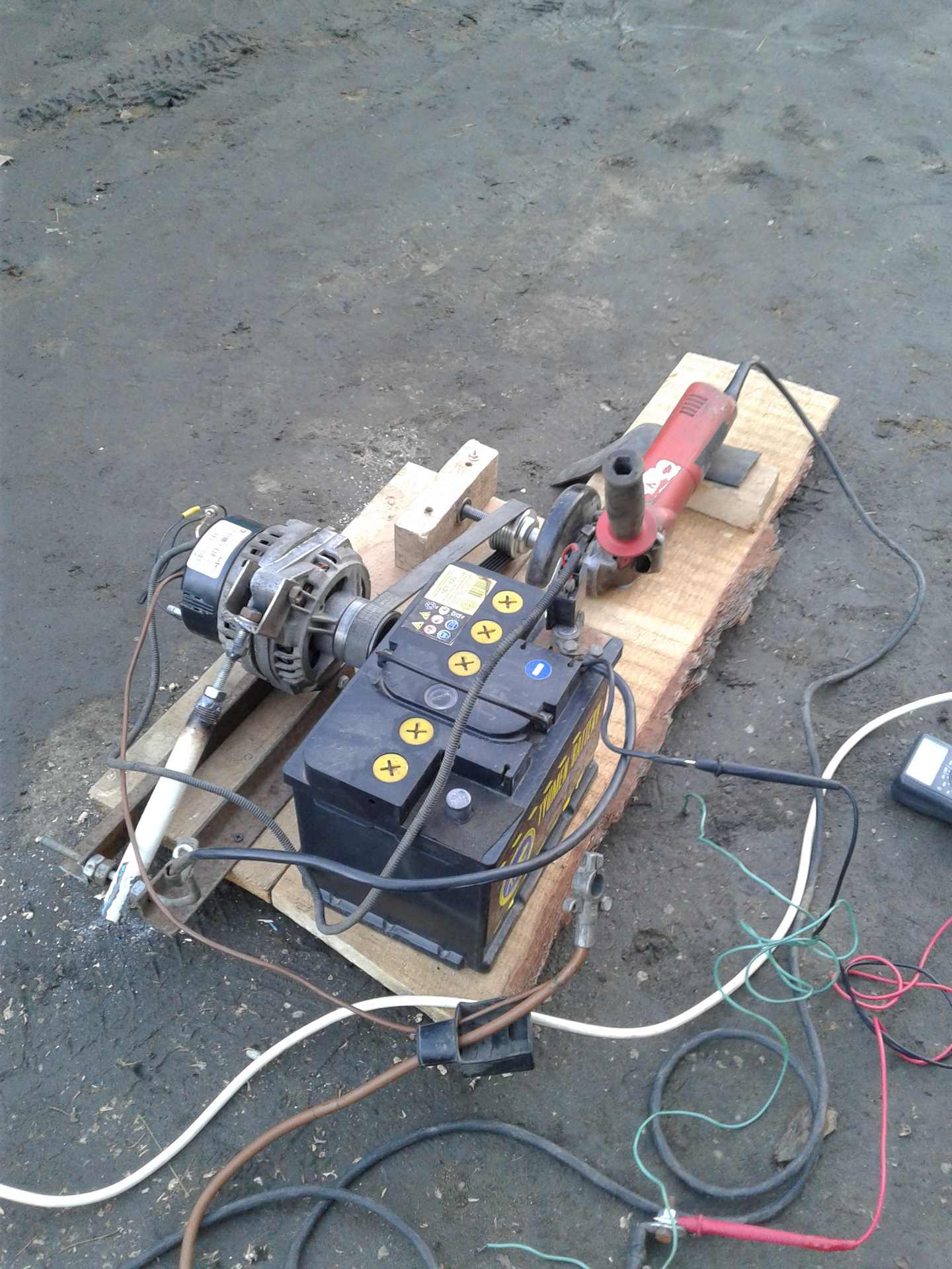

Добрый вечер решил поделиться может кому понадобится!
Года два назат когда я работал в компании по ремонту стартеров и генераторов у меня была задумка сделать себе стенд дома, вот спустя два года сделал только не дома а на другой работе.
Суть такова, машины в основном отечественные, буду походу дорабатывать.
В добавок ковсему на шкиве двигателя еще сделал переходник для нивовской ступицы для того что бы ее шлифовать так как подшипник в основном не одевается.
Краткое описание:Мотор подключил на три фазы, на генераторе где то средние обороты как на двс, в дальнейшем планирую покупать частотный регулятор.
Акб подключил через обычный автомат 60А
Нагрузка из двух вентиляторов от нивы шевроле, добавлю потом еще пару.
Первый тест оказался вполне положительным!

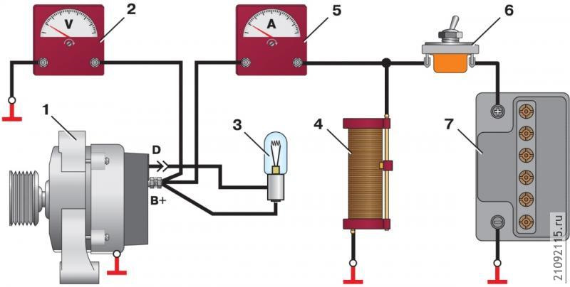

Лично мне интересно, допустим выдает генератор 80ампер.Как проверить сколько ампер выдает?
На стенде создать нагрузку 89 А и обороты соответсвенно…одним словом в литературе все описано.
Видимо стэнд какой то профессиональный, а как в простых домашних условиях сделать это.
На машине 3000 оборотов, прикинуть какая нагрузка уже присутствует и добавить скольо не хватает, -если напряжение ниже…не помню вродь 13,8 В, значит не держит.

Подскажите пожалуйста как проверить сколько Ампер, максимально выдает генератор ?
На стенде добавляя понемного нагрузку
На авто аналогично включая потребители…ну можно еще акуратно чегото еще добавить, но очено аккуратно!

У меня тянет…ну 100 А ему конечно не потянуть а так проверить работает или нет можно, ампер 5 тянет.
Стенд делался для проверки теории, -потянет или нет, движок из слабых(там есть до 800 Вт) ват 300.
Проверить "рабочесть" генератора без проблем, проверить под хорошей нагрузкой пока не может.
В планах поставить 2 движка помощнее(ватт по 350-400)и изготовить все в НОРМАЛЬНОМ виде, тогда 20А думаю вытянет, а может и поболе…не вытянет еще можно движок долепить :)
Вся эта движуха из за отсутствия 380 да и 220 фаза так себе…
скажи а реле для чего? можешь скинуть полностью электросхему?
Реле что бы кнопки не плавились!Все просто, тупо на плюс через реле включаются потребители, нет возможности нарисовать схему в данный момент.
