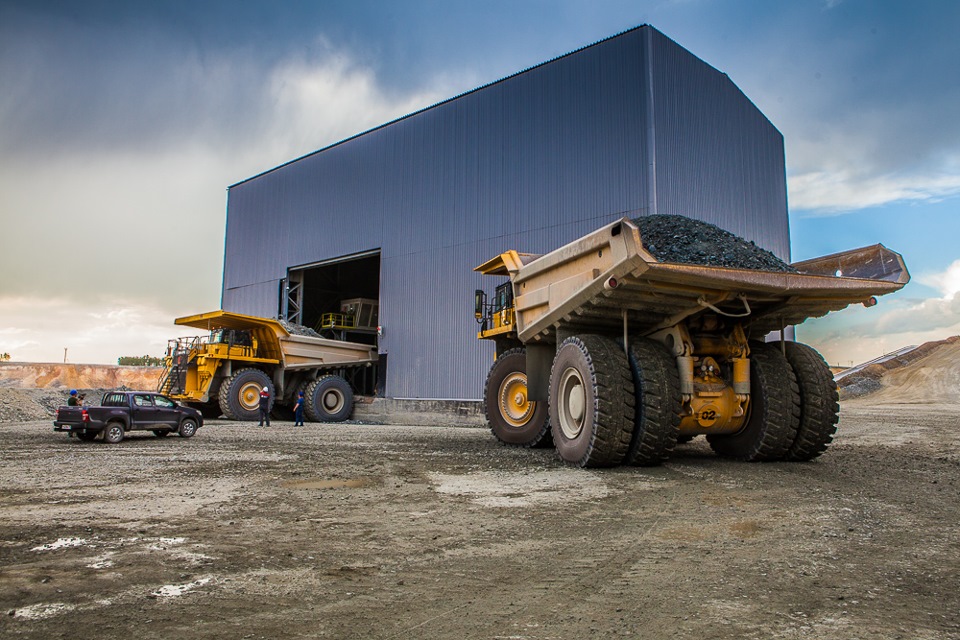

Изначально я увидел его с большого расстояния ну машина и машина, а вот когда мы на Крузаке200 подъехали к нему — меня накрыло.
фото — автора.
Михеевское месторождение медно-порфировых руд в Челябинской области – одно из крупнейших медных месторождений в России: международной независимой аналитической консультационной группой CRU «Михеевское» включено в число 50 крупнейших медных месторождений мира.
Содержание металлов в руде низкое, поэтому для эффективной работы требуются большие объемы переработки. Эксплуатационные запасы руды на месторождении достигают 400 млн тонн. На месторождении построен один из самых больших в России медных горно-обогатительных комбинатов по переработке до 18 млн тонн медной руды в год.
Поэтому — возить-возить, не перевозить!
Он — ОГРОМНЫЙ. В какой то момент, ты не веришь, что это автомобиль. Чувствуешь себя ребёнком рядом с этим исполином.
Машина — гибридная. Есть и дизель и мотор-колесо.

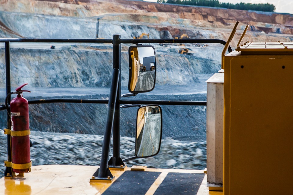

Для того, чтобы попасть в кабину, нужно забираться по лесенке.

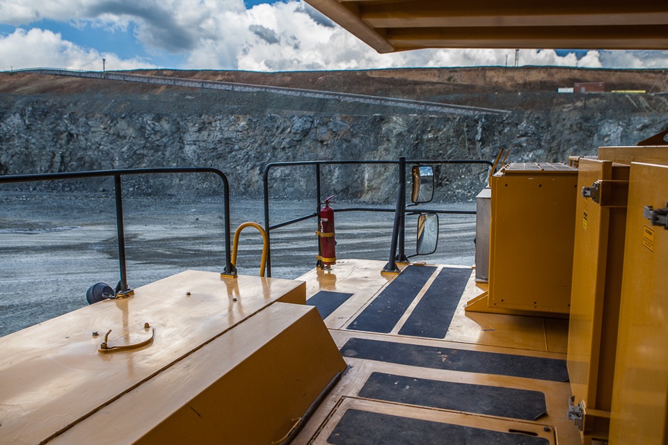

Далее ты оказывается на «палубе». Откуда открывается прекрасный вид на карьер.
Проход к кабине.

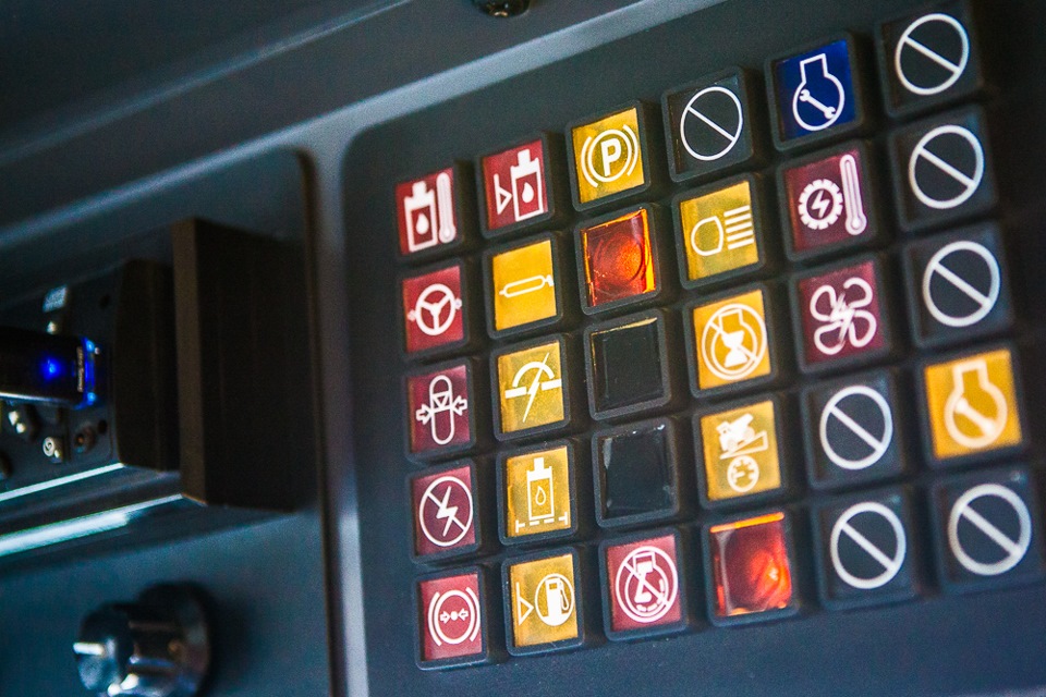

Потолочная консоль с кнопками.

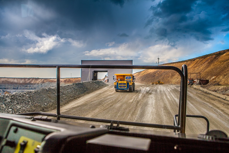

Поехали.
Загрузка.
Всё происходит быстро и очень плавно. Ты ожидаешь, что машину будет раскачивать и трясти, но этого не происходит.
