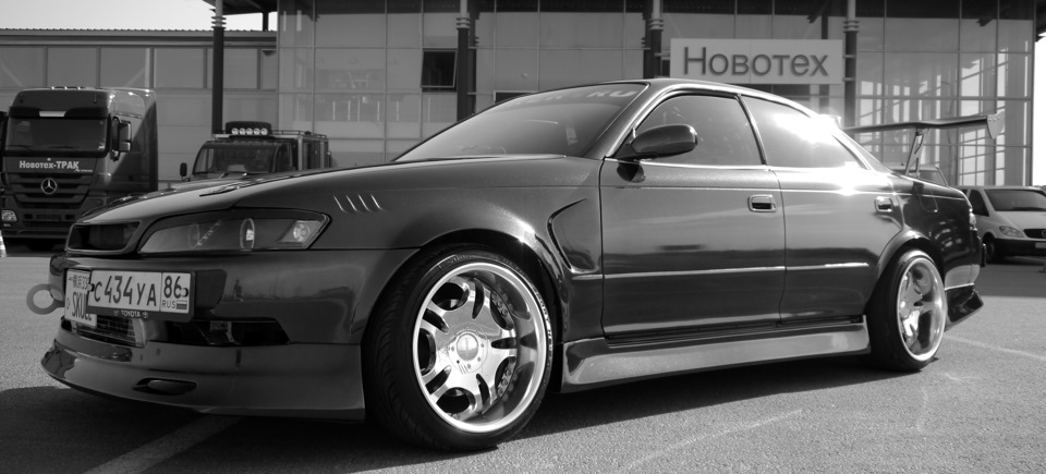

Сегодняшняя Toyota Mark II Tourer V, имеет достаточно интересную историю создания, она переделана из обыкновенной двухлитовой Марк 2. Владелец, приобрел автомобиль, и не вынеся мук езды на таком автомобиле, начал постройку Tourer V из Avant.
Помимо того, что был проведен свап двигателя и всех сопутствующих узлов и агрегатов, автомобиль был подвержен серьезному тюнингу.
Spec:
Мотор.
1JZ-GTE TT 2.6л,
Кованная поршневая CP-Piston 86мм,
Впуск раздвоенный,
Интеркуллер Greddy,
Blow off HKS,
Y- пайп, трасса 76мм Blitz Nur-spek,
Масло насос 2JZ-GTE,
Помпа 2JZ-GTE,
Облегченные шкивы,
Ремень ГРМ HKS,
Шестерни разрезные HKS,
Радиатор 60мм JZX 100,
Верхний аллюминиевый патрубок JZX100,
Электровентиляторы JZX110.
Трансмиссия.
Механика R-154,
Сцепление двух дисковое TRD.
Кузов.
Капот пластиковый Hippo slik,
Крылья пластиковые с расширением 6мм,
Обвес Vertex,
Спойлер карбоновый,
Козырек на заднем стекле,
Распорка под капотом трехточечная Cusco,
Распорка впереди снизу Cusco,
Распорка задних стоек Cusco.
Салон.
Водительское сидение полуковш Bride,
Датчики Defi,
Турботаймер Blitz,
Приборная панель оптитрон от JZX100.
Диски.
Lowenhart,
R18 9j и 10j.
В данной конфигурации автомобиль едет примерно 7 ~ 7,5 секунд до 100 км/ч, но так как сейчас стоит не лучшая резина, машина очень мощная, и задние колеса постоянно норовят сорваться в пробуксовку. Установив хорошие держаковые шины, я думаю можно будет скинуть от этого результата 1,5 секунды смело.
Если Вы когда либо ездили на любых маркообразных, и помните тот салон, так тут все иначе! Спортивный полуковш Bride плотно обнимает спину, и даже в самых крутых виражах, Ваше тело остается на месте, а не начинает перемещаться по салону, как это в автомобилях со стандартными сидениями марка. Дополнительные датчики Defi – необходимость для заряженных тачек, а тем более для туриков!
Коробка R154 переключается по спортивному тяжело, и каждая передача дает сильнейший удар автомобилю под зад! Двигатель оживает сверху, и чтобы машина ехала, двигатель нужно крутить, что сопровождается звуками, за которые все как раз и любят надутые JZ! Blow off HKS очень громко стравливает давление при переключениях передач, и когда он срабатывает, лично у меня мурашки по коже!
Койловеры – это неотъемлемый элемент постройки быстрой машины на основе турика, так как стоковая подвеска совсем не держит в поворотах большую тушку автомобиля (смотри видео сверху), и тут по этой части все в порядке, машина отлично держит дорогу, ни кренов, ни сносов, все что называется «по феншую».
Автомобиль едет, рулится, но помимо всего этого, она и прекрасно выглядит! Автомобиль окрашен уникальной краской и автомобиль притягивает взгляды сильней, чем заряженные дрифт кары. Большой карбоновый задний спойлер, расширенные арки, пластиковый капот с «окошком», владелец просто всю душу вложил в этот автомобиль, и получилась у него по настоящему потрясая тачка!
У владельца в планах навести красоту под капотом, и довести мощность двигателя до 500+ сил.
О вопросе бюджета такого автомобиля владелец сказал, что перестал считать после 2-ой сотни… да и какая может быть разница сколько это стоит, если машина приносит столько эмоций? А сколько Вы готовы отдать за мечту?
Спасибо владельцу за предоставленный автомобиль, и уделенное время!
