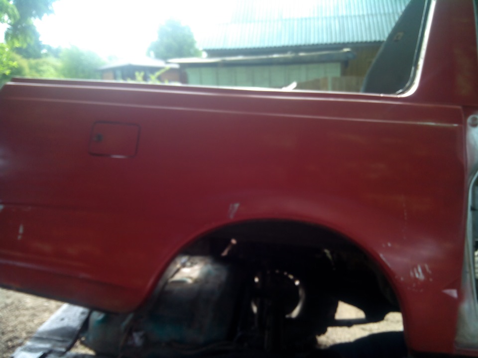

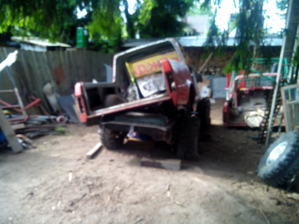

На данный момент найден и привезен "новый кузов" в прекрасном состоянии, я таких живых еще не видал, правда задние крылья неизвестного происхождения. Старый ушатанный кузов снят с рамы и отложен до лучших времен.

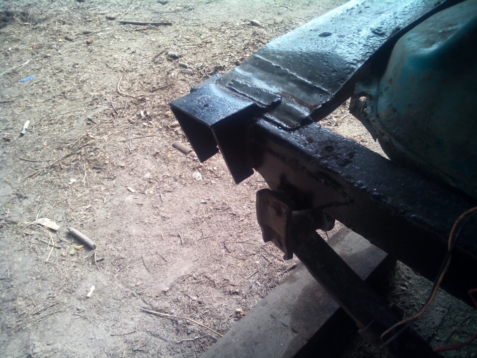

Начат ремонт рамы: изготовлены 4 новых кронштейна подушек кузова, срезана траверса под раздаткой, установлена защита коробки и раздатки из 10 мм алюминиевого листа, снят барабан ручника- вместо него будет гидравлический поставлен( возможно что двухконтурный, на перед и зад- пока мысль прорабатывается с технической стороны). работы запланированно много- периодично буду описывать что сделано.
