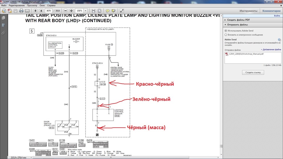

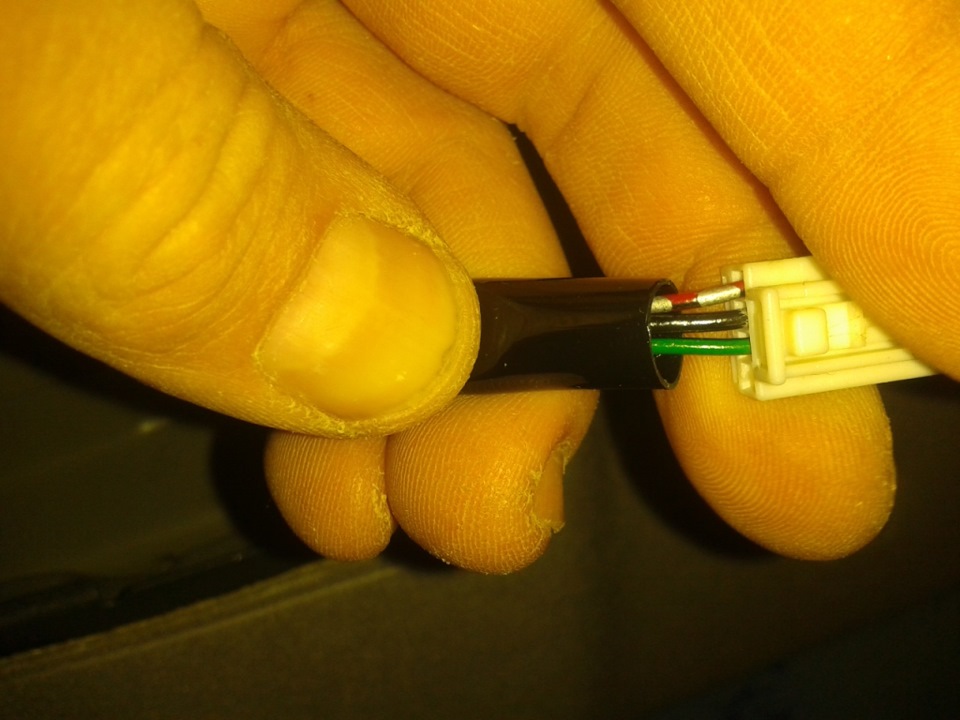

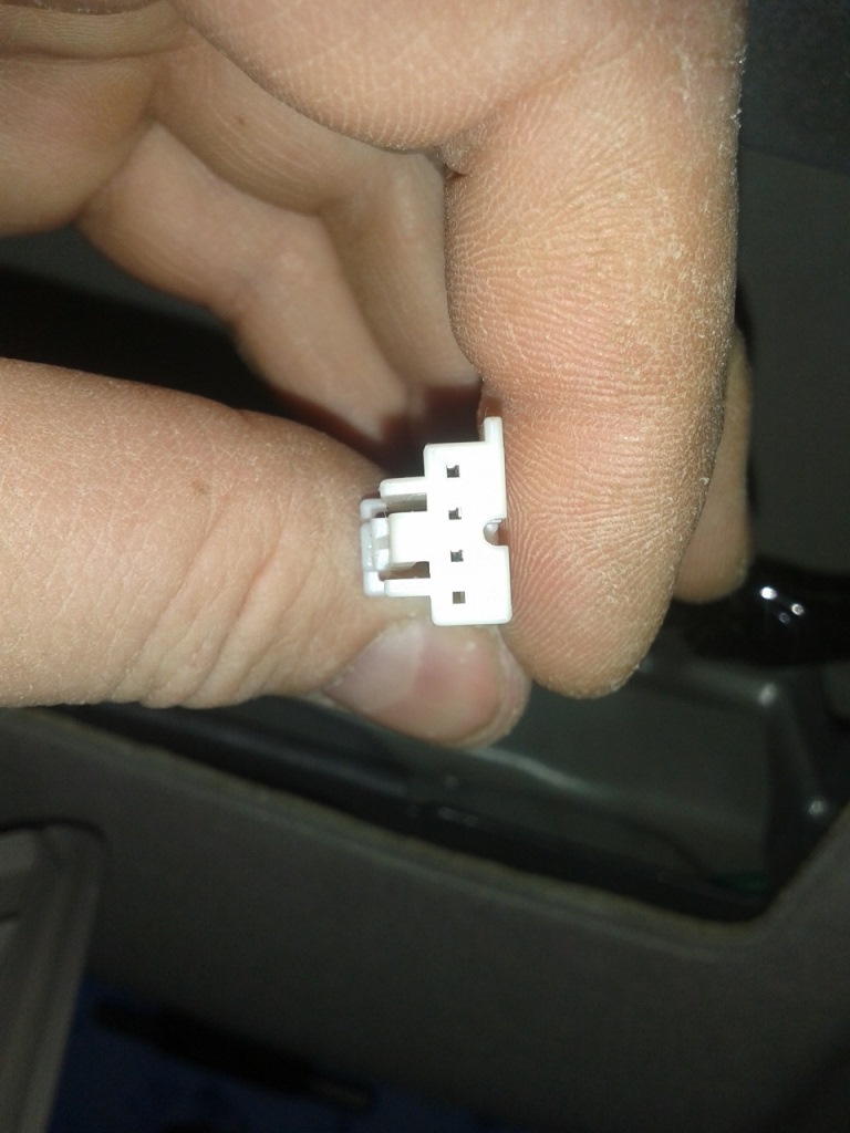

Узнав о возможности установки в свой автомобиль датчика света и дождя, я решил проверить наличие необходимой проводки у себя. Отвернув передний плафон (штурманскую лампу), проводку я сразу же обнаружил. Проверил, что этот жгут заходит в ETAKS ( разъём C-206, левый дальний угол ЕТАКСА). Всё на месте, значит все должно работать. По ходу дела, кстати, обнаружил под крышей разъём микрофона штатного ХЭНДСФРИ. Может быть, тоже кому то будет полезно. Позади плафона того изолентой прикручен.

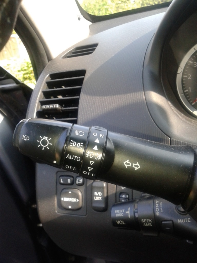

2) Переключатель света левый с режимом «автосвет» 8614А060;

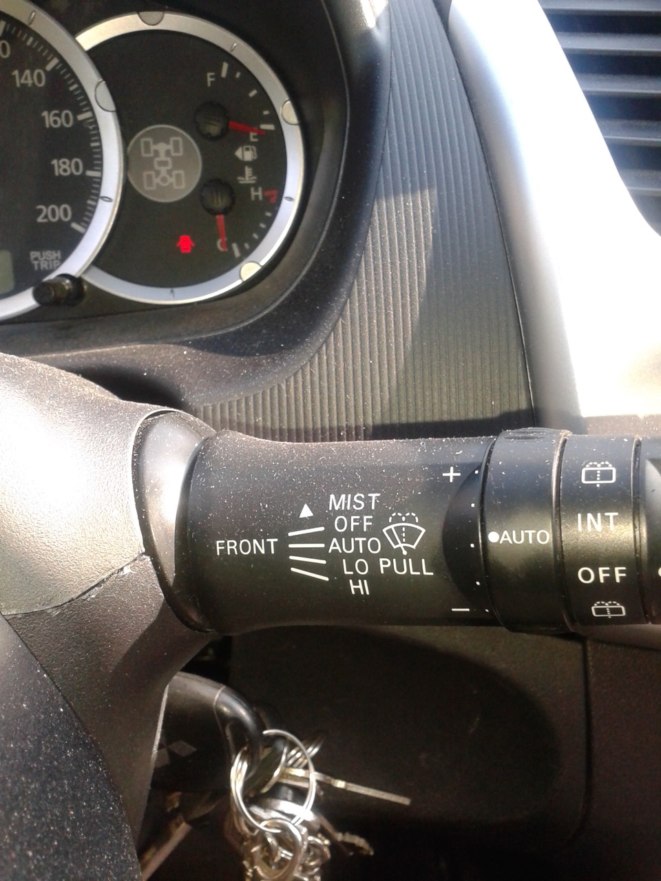

3) Переключатель дворников правый с режимом «автодождь» 8612A020;

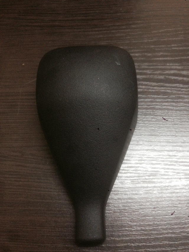

4) Крышка датчика (колпачок) 7630А022;

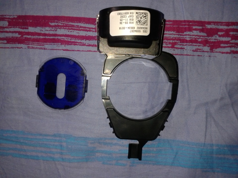

5) Оптическая линза на стекло — не имеет каталожного номера (только б/у);
6) Рамка линзы — не имеет каталожного номера (только б/у);

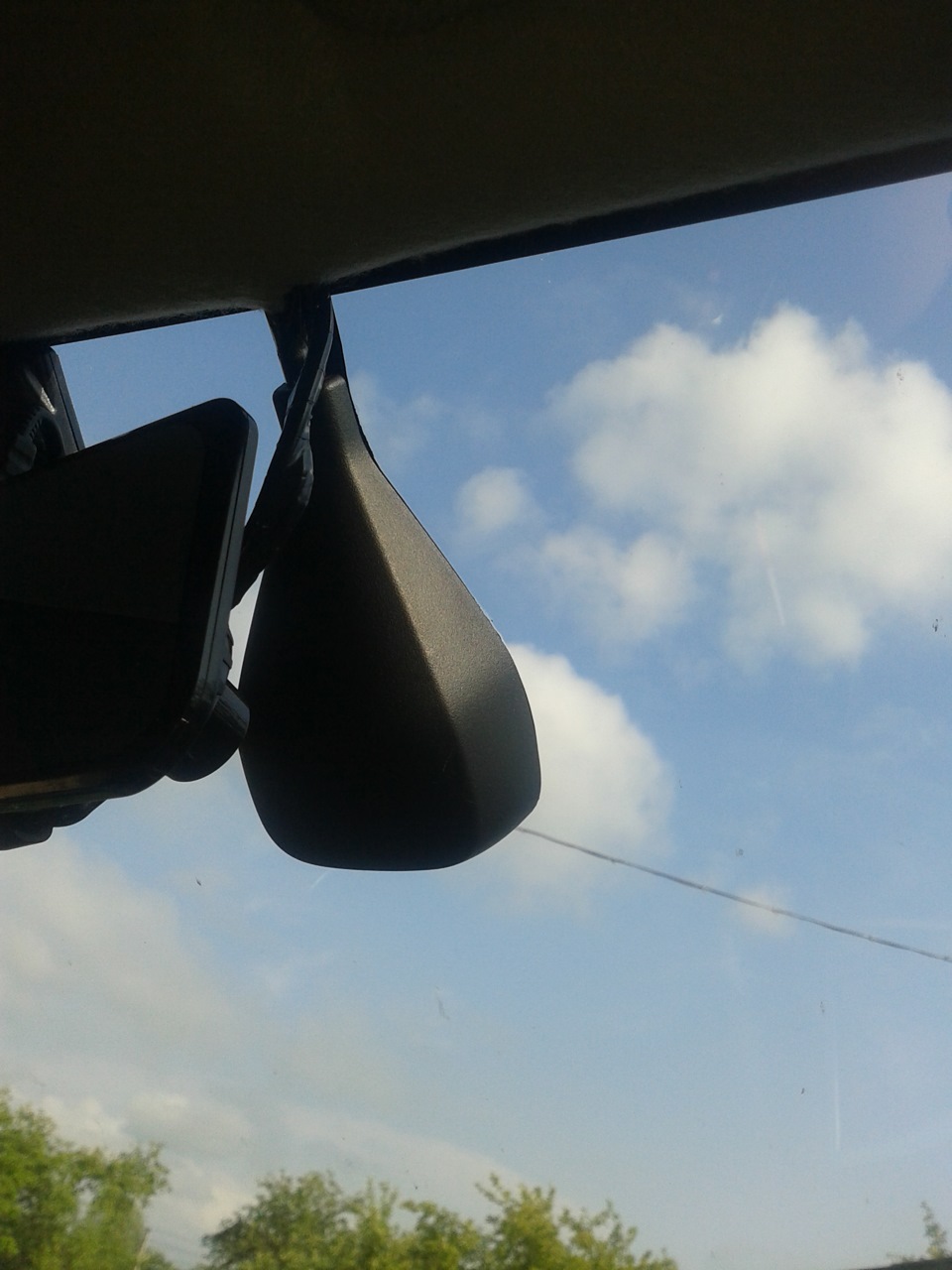

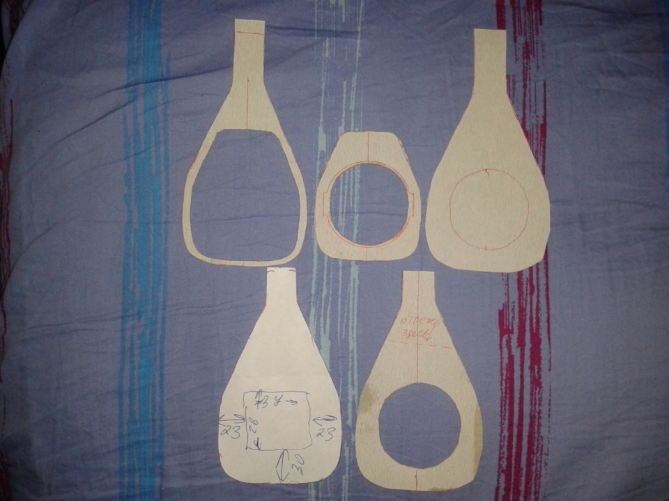

Датчик и оба подрулевых переключателя удалось раздобыть новые по 1500 рублей за позицию. Через друзей естественно. Крышечку-колпачок б/ушный нашёл за 200 рублей с огромным трудом. Уже хотел заказывать и ждать месяц. Рамку линзы и саму оптическую линзу взял с треснутого стекла на помойке у одного из московских дилеров Мицубиси. Для отклейки рамки и линзы греть стекло феном не обязательно. Всё можно испортить. Лучше взять кусок лески плетёнки для спиннинга и аккуратненько срезать, а потом уж феном погреть чуть-чуть и скатать пальцем остатки старого скотча. Успех гарантируется. Двусторонний оптический спецскотч можно купить в магазине в Южном порту, где стёкла. Мне подогнали друзья, сказали, что там брали. Клеить линзу на герметик не советую. Датчик будет глючить, да и отвалится в скором времени. Либо в мороз, либо в жару. Почти 100%. Под рамку линзы приклеил кусочек тонировки пятипроцентной в два слоя, предварительно вырезав по лекалам форму.
В ЕТАКСе, как оказалось, ничего переставлять не надо. Он с завода настроен на работу с датчиком дождя. Прерывистый режим дворников в смысле. Почему так? Ведь датчика то нет на машине. Есть ведь два других варианта настроек. Ну и ладно. Хочу сразу предупредить всех о том, что если стекло ваше будет затертым уже, то датчик придётся калибровать при помощи сканера МУТ-3. Сюда же: с не родным, особливо китайским стеклом, работа датчика не гарантируется! Тоже самое, если кто-то захочет закроить на правом подрулевом переключателе. Оставить без надписи «AVTO». Говорят, что там разные микросхемы. Сам я проверять этого не стал. Купил то, что положено.

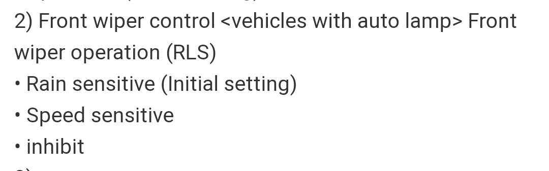

Вот настройки Етакса, связанные с работой датчика света/дождя. По умолчанию у всех так стоит (Initial setting):
1)Wiper linked with washer function Wiper synchronized washer
• Inhibit
• Operation (Initial setting)
2)Front wiper control <vehicles with auto lamp> Front wiper operation(RLS)
• Rain sensitive (Initial setting)
• Speed sensitive
• inhibit

Здравствуйте, подскажите пожалуйста, а вы провода наращивали? Я у себя нашёл эту фишку с проводами которые вы описали, однако мне кажется они не достанут до линзы (я подтянул но более не тянутся).
Провода достали до датчика без проблем. Ничего я не наращивал. Даже лишний, примерно 1 сантиметр. Пришлось его под крышечкой "скукоживать", чтобы влез. На Паджере Спорт, я перед этим смотрел в Рольфе и производил замеры для правильного расположения датчика на стекле без шелкографии, тоже провод был скукожен. Такой же излишек небольшой был. Посмотрите внимательно. Провод этот завёрнут назад под потолком и замотан изоленьой. может быть вы эту изоленту не размотали, чтобы его расправить? И провод для микрофона "хендс фри", сзади плафона у машин с 08.2011г, точно также примотан изолентой к самому себе, чтобы не болтался.

Там где стекла меняют, с битого стекла. Плетенкой леской срезай. Или позвони в Мицулэнд. Там, вроде, новые были. Телефон: +7 (495) 518-40-69
Где линзу купить?)
