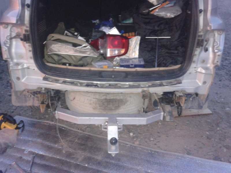

Купить новый фаркоп показалось мне дорогим удовольствием. Взял ржавенький ДЗК под квадрат БУ (за 2.000р) и без крюка/шара. Брат отскоблил, покрасил, сварил адаптер квадрат/шар (палец_шар пришлось купить за 750р).

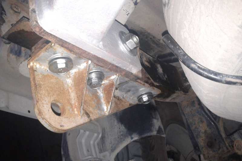

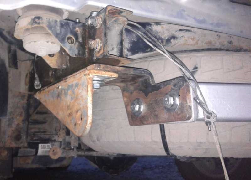

Снять задний бампер и поставить прицепное — дело не сложное. Но у меня в корзине лежит полноразмерная запаска (235/70…75 не помню точно). И первоначальная примерка показала — колесо мешает примерно на 2-4 см даже с учетом запасов, которые предусмотрены в болтовых отверстиях фаркопа. Расстроился, но решил всё таки поставить фаркоп и покатать без запаски. Закрутил все крепления, решил попробовать, а вдруг войдёт колесо? И оно вошло. Корзину чуть прижал в сторону заднего моста (благо что это позволяет кронштейн крепления) и захватил скобой. Правда на те же … 4 см в стороне от предусмотренного места зацепа. Подзатянул — не_люфтит/не_двигается, болт не перекошен.

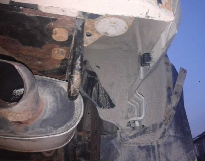

П.С. Ранее носимую буксировочную проушину решил не выбрасывать — оставил.
П.П.С. справа внутри нашел разъемчик — вероятно для подключения электроники прицепа.

Да, этот разьём для фаркопа, но в нём не хватает какого-то контакта. То ли стопов, то ли поворотников. Уже не помню. Прозвони — увидишь.
Не хватает задних ПТФ, все остальное есть.
Возможно. Я его звонил, но давно. Потому и сказал, что не помню. Знаю, что там 4 провода.
