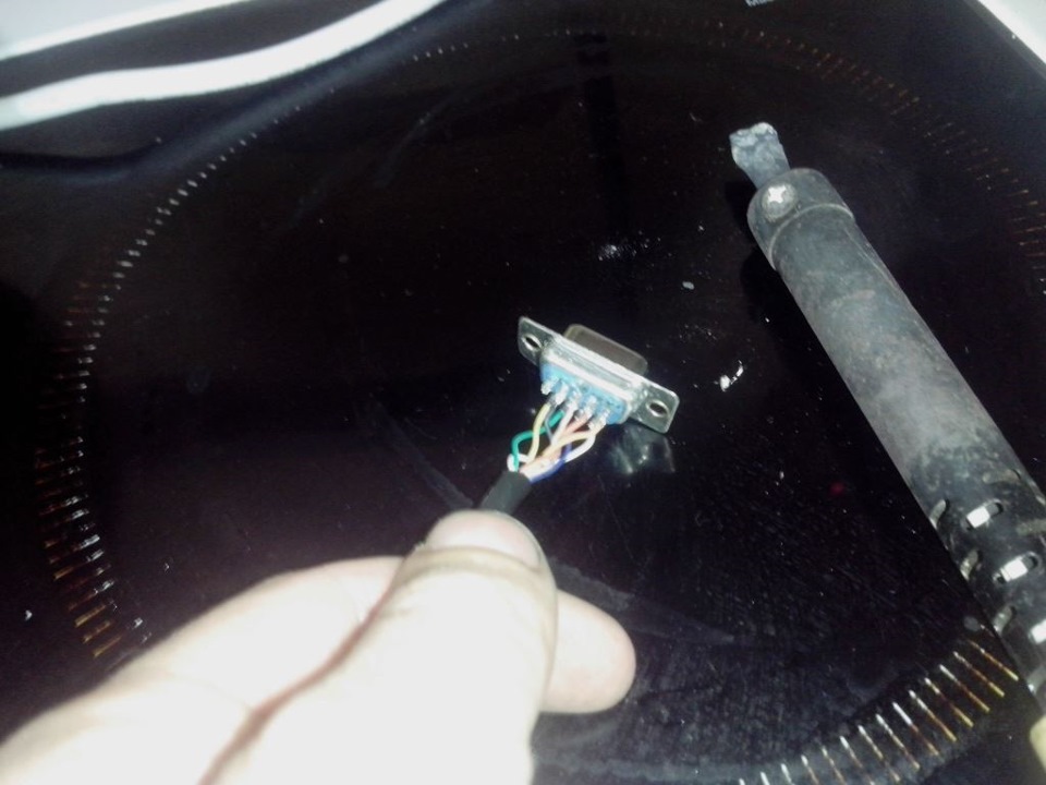

И так сие девайс у меня давно но пользоватся так им и не пользовался толи врмени нет то ли подключать некуда… и тут я в один прекрасный день я его решил испытать со стандартным софтом… ни к паджеро ио ни к моей Лисе он не конектился… странно. Возник вопрос о его работоспособности вообще. Взял в лапки тесте и решил проверить целостность проводов от обд2 к rs разъему аппарата и понял что живые только два провода это +12 вольт и масса :) и тут встал вопрос а что же делать… отрезал rs ку снял чехол провода естественно не видно как были… и попер я по просторам интернета искать куда же мне подключить эти 8 красивых проводов…
Вот эти сие красивые провода! со стороны обд
Ковыряясь дальше и изучая сие девайс лазия в поисках распиновки нашел не мало инфы…
в итоге нашел полезный пдф с полными схемами и увидел нужную мне страничку
Взялся за прибор и давай вызванивать кончики в рску.

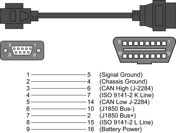

После совершенно случано на открытой вкладке нашел вот такую распиновку
но там 1-2 контакт rs разъема на плате спаянны вместе и к обд идут одним проводом и так же на обд контакты 4-5 спаяны вместе. После начал освобождать фишку от заливки расковыривая чуток стали проглядываться цвета проводов какой куда шел
Ну и дальше был вопрос припаять маленького пояльника не нашел… На станции паяльной сгорел нагревательный элемент пришлось паять большим колуном в 90 вт :)
Слава богу кислота припой были опыт позволил без больших потер припаять это все ничего особо не изуродовав.
Но адаптер по преднему ни к чему не подключился…
Вывод не тот софт… При том с протоколами тоже тварится не мало важная штукенция. вот и думаю к уазу явно не приконектится… но на него есть другая хитрая штукенция. Но об уазе потом когда дойдет до него черед. всем Бобра!
Этот пост был создан ради распиновки шнура вдруг кому поможет в этом нелегком деле.
