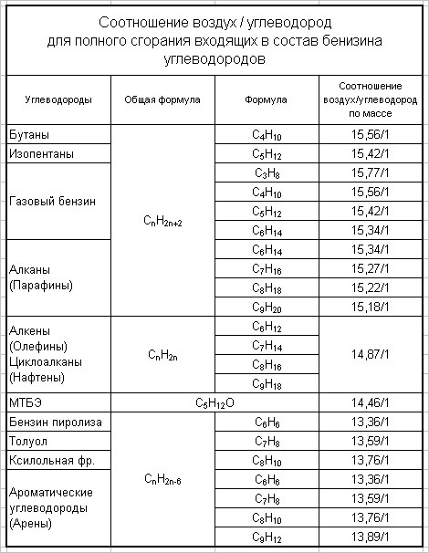

Последние время теория ДВС «упростилась» и «деградировала». Самый яркий тому пример, появление такого пользующегося популярностью «знатока» теории ДВС, как Евгений Травников. Ну, бог с ним (Травниковым). Как говорится, у нас свободная страна и всё такое… Но лично мне не нравится, что многие вещи повторяются бездумно, как какие-нибудь мантры, типа: «Харе Кришна, Харе Рама». Одна из таких «мантр» то, что стехиометрический состав горючей смеси из бензина и воздуха — это 14,7 кг воздуха на 1 кг бензина, т.е. 14,7/1. Дело в том, что это далеко не всегда так, или даже, чаще всего не так. «Проблема» в том, что такую точную цифру можно вывести, только если знать, сколько атомов углерода и водорода содержится в 1 кг бензина. Для этого нужно знать, из каких углеводородов состоит бензин. Вот здесь-то «собака и зарыта». Бензин-то состоит из разных углеводородов. Причём в разных пропорциях. И эти пропорции зависят не только от марки бензина, но и от НПЗ, выпустившего этот бензин. А кроме этого, от конкретной партии товарного бензина одного и того же НПЗ. Я люблю, когда «с цифрами в руках», поэтому перейдём к цифрам. Отталкиваться будем от «железобетонного» довода – уравнения химической реакции горения углеводородов, а именно: СmHn+(m+n/4)O2=mCO2+(n/2)H2O. Возьмём перечень компонентов, из которых состоит бензин, и посчитаем необходимое количество воздуха для полного сгорания 1кг каждого компонента. Данные сведём в таблицу.

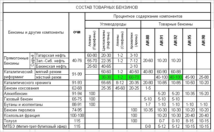

Далее составим таблицу содержания вышеуказанных компонентов, как в товарных бензинах, так и в сырье для их производства.
Не пугайтесь обилия данных. На самом деле всё не так сложно, как кажется. Выберем самый простой вариант товарного бензина АИ-92 на 100% состоящего из бензина, полученного путём каталитического риформинга в жёстком режиме. Запишем его состав:
Циклоалканы и Алкены– 30%
Ароматики – 70%
Из таблицы 1 возьмём значения соотношений воздух/углеводород для этих компонентов.
Циклоалканы и Алкены – 14,87/1
Ароматики – 13,57/1 (усреднённое значение).
Считаем: 14,87 х 0,3 + 13,57 х 0,7 = 13,96/1
Получается совсем не 14,7/1. Может быть, это потому, что мы взяли максимальное количество ароматиков, для которых нужно меньше воздуха, вот и получилось меньше, чем 14,7/1? Хорошо. Возьмём минимальное количество ароматиков – 60%. Меньше нельзя, т.к. именно ароматики обеспечивают достаточно высокое октановое число без добавления каких-либо дополнительных компонентов.
Циклоалканы и Алкены – 40%
Ароматики – 60%
Считаем: 14,87 х 0,4 + 13,57 х 0,6 = 14,09/1
Нет. Всё равно получается меньше 14,7/1. Да это и неудивительно. Для такой сложной и непостоянной смеси углеводородов, как бензин, не может быть какого-то конкретного соотношения воздух/топливо. А про октановое число и теплоту сгорания разных бензинов можно почитать тут.

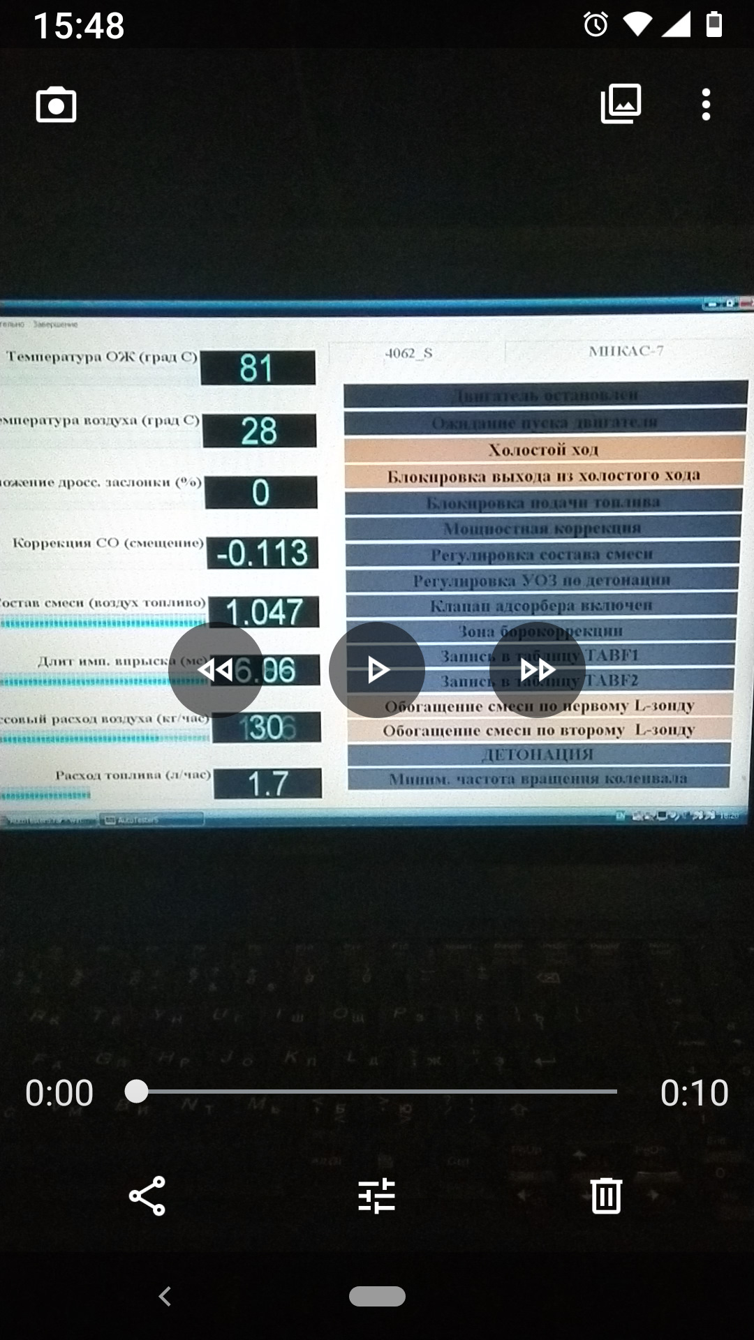

Спасибо за статью! Недавно по ШДК настраивал карб на змз 402, так вот, заметил что 14,7 это уже бедно, максимум 14 а то и 13,5 для оптимального расход/тяга, меньше(богаче) не к чему беднее тоже, даже на хх 14,7 слишком бедно мотор начанает подколбашивать.
И ещё, на хх сопоставлял показания ШДК и ИКС и бело голубому цвету как раз таки и соответствует 13.7…14.0 меньше цвет белеет. Для аи92. Так что полностью согласен с автором.
У меня: 1,047 . Не знаю бедная или богатая. Машина едет, выхлоп по ощущениям- нормальный

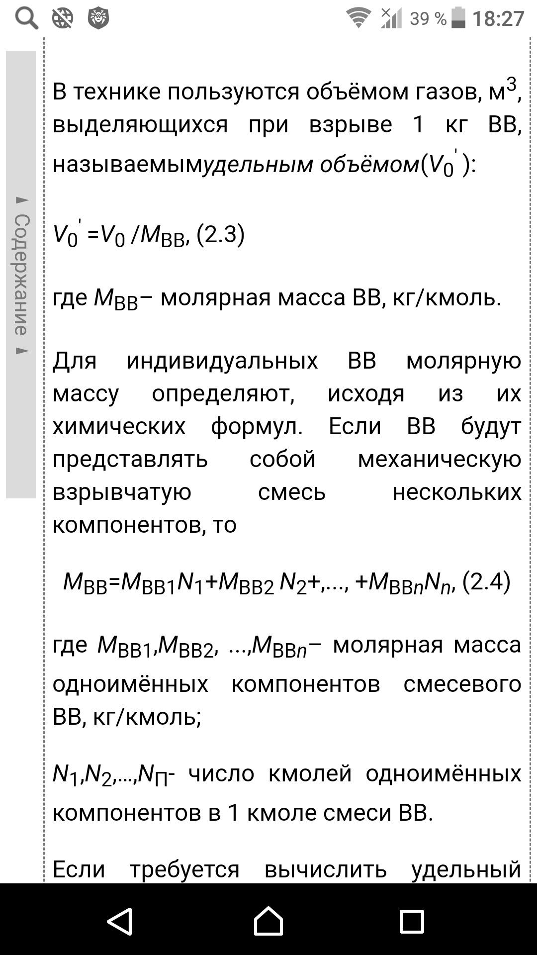

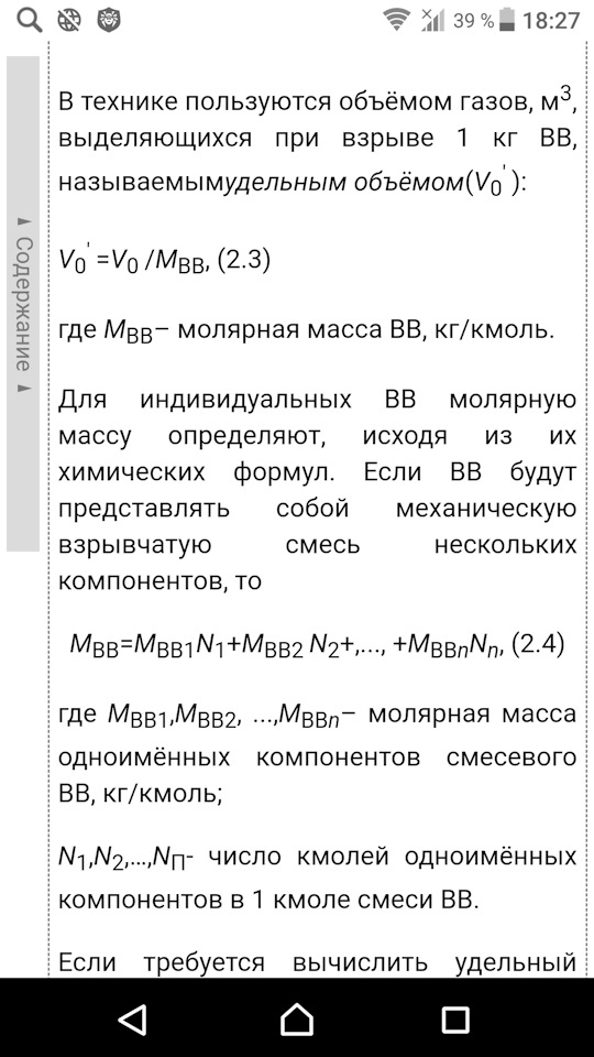

Вопрос как расчитать количество газов давящих на поршень после взрыва топливновоздушной смеси бензина и дизеля? Допустим у нас 14.5 частей воздуха и одна топлива, получается 14.5 х молярную массу воздуха +1ч это молярная масса топлива, затем делим 1м3 на полученное число и получаем обьем газов от сгоревшей 1м3 такой топливной смеси? Или как то подругому?
Я тут подсчитывал, в том числе, на 1000 моль топливновоздушной смеси www.drive2.ru/l/478979426848080349/
Немного смущает выражение "… после взрыва топливновоздушной смеси…" Почему взрыва? Рабочая смесь сгорает фронтом, со скоростью порядка 80 м/с.

Товарный бен может проходить каталитический крекинг а не риформинг. А после кат. крекинга очень много циклоалканов, а для их горения необходимо существенно больше воздуха ) Мне кажется было бы шикарно если подкрепить рассуждения составами "товарных" бензинов. Да и все равно сейчас бенз в основе своей "догоняют" до нужного октана.
Почему"… не риформинг"? Именно "риформинг" позволяет увеличить количество аренов, что увеличивает октановое число товарного бензина. По ссылке "тут" в конце записи ходил?
Арены очень ограничены по своему содержанию.
По текущему ГОСТ на 92 бенз "ГОСТ Р 51105-97. Топлива для двигателей внутреннего сгорания. Неэтилированный бензин", аренов не может быть больше 42% поскольку, чаще всего 35%, непредельных олефинов до 18%, эфиров в том числе МТЭБ до 15%, если брать плохие бензины то в них еще спиртов в сумме будет до 32%… Для улучшения горения этой адской смеси добавляют другие оксигенаты, причем кислорода, как элемента, в самом бензине может доходить 2.7%, что может позволить увеличивать калорийность топливного заряда увеличивая количество бенза сохраняя на прежнем уровне потребление воздуха. При это стоит понимать, что риформинг, как вы и сказали, сильно повышают ароматику, которая сильно лимитирована текущим и мировым законодательством. Если смотреть на Европу то у них проявляется тенденция по уменьшению содержания ароматики, и мировая тенденция идет на изомеризацию легкой бензиновой фракции и совместно полимеризацией этой же фракции, для получения высокооктановых не содержащих ароматики фракций с постоянным введением оксигенатов.
А если смотреть на классический крекинг дает на выходе бенз с ОЧ примерно 91-92 с выходом примерно 50-60% при крайне низком содержании ароматики.

14.7 это для авиационного бензина Б-70 с октановым числом 70.
там ароматики 12-20%, а не 70% как в современных 92х,
тогда получится 14,7, причем считать надо именно для 12%
14,87 х 0,88 + 13,57 х 0,12 = 14,71/1
Вооот)))) А Травников чем не угодил? Он вроде больше практик :)
Конечно, можно "собрать" такой бензин, для которого 14,7/1 подойдёт. Но основная мысль в том, что далеко не всегда 14,7/1… А в Б-70 упор сделан на более узкий диапазон температур испаряемости/кипения, по сравнению с автомобильными бензинами.
я далек от теории и ее применения, просто поиск привел к Б-70, откуда и взялось 14,7/1, к чему вспоминают это соотношение сегодня я понятия не имею, но за статью спасибо, уважаю аналитику.
