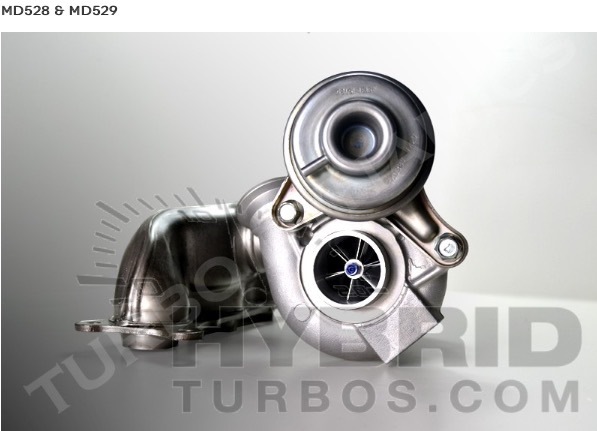

Мы прекрасно знаем, как Turbo Dynamics любят работать с турбокомпрессорами для хорошо зарекомендовавшего себя ДВС n54 BMW! Результатом этой работы является один из лучших на настоящее время комплектов гибридных турбокомпрессоров на базе штатных турбо.
Даже первый уровень обновления позволяет получить около 500 л.с. на этом двигателе.
Turbo Dynamics MD528 & MD529 Stage 1 Twin Hybrid Turbochargers краткая спецификация:

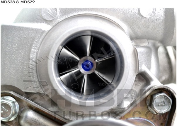

• Специально модифицированное колесо компрессора.
• Корпус компрессора с измененной конфигурацией под новое компрессорное колесо.
• Модифицированное и облегченное колесо турбины для оптимизации противодавления.
Но далеко не все производители интересуются не только задачей обновления турбокомпрессоров с целью повышения их мощности, но и проблемой изучения и лечения их "болезней". Turbo Dynamics делают эту работу, и хорошим примером этой работы служит рассматриваемый тип турбо.
Не все сталкивались с этим, но весьма распространена такая проблема турбо на двигателях n54, используемых, в частности, на моделях 335 и 535, а также других бензиновых ДВС BMW является "калитка" перепускного (байпасного) клапана, которая по мере износа начинает "звучать". Работая над усовершенствованием клиентских турбо, команда Turbo Dynamics не могла оставить эту проблему в стороне и разработала решение этого вопроса, которое заключается в изготовлении на заказ усиленных втулок штока и вкладышей механизма управления клапаном.
Усиленные благодаря применению более прочного материала, они устойчивы к преждевременному износу, а увеличение площади контактной поверхности позволяет более эффективно устранить побочный шум. Это позволяет вернуть турбокомпрессор в кондиции в рамках заводских допусков, а также увеличивает продолжительность его жизни.
Turbo Dynamics предлагает этот сервис как часть услуг по Капитальному ремонту турбокомпрессора.
Гарантия 12 месяцев уже включена в стоимость!
