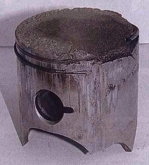

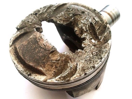

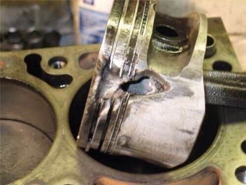

— Чем опасна детонация?

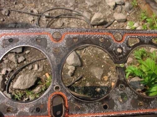

• Весь кривошипно-шатунный механизм и головка блока цилиндров испытывают разрушающие нагрузки, способные при длительном воздействии привести к поломке ДВС. Кроме того, температура в цилиндрах также поднимается до недопустимых значений (до +3700 градусов), что грозит прогаром прокладки ГБЦ, а также коррозией днища поршня и зеркала цилиндров.
• рокладка головки блока – это первая деталь, которая придет в негодность из-за детонации. Она способна перенести лишь кратковременную работу в режиме запредельных термических и механических нагрузок. Худшее, чем грозит детонация – замена блока цилиндров, коленчатого вала, поршневой группы и головки блока.

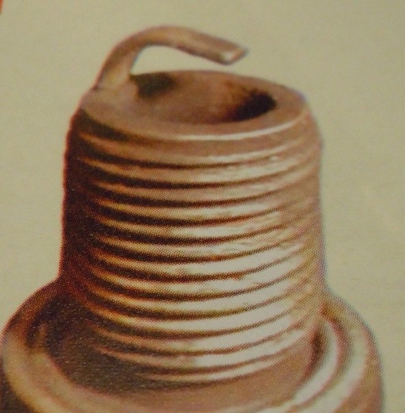

• Вследствие детонации низкооктанового топлива, в камере сгорания усиленно образуется нагар, который, в свою очередь, может вызвать такое явление, как калильное зажигание. В этом случае двигатель продолжает работать даже после выключения зажигания. Причины его возникновения в том, что воспламеняется топливно-воздушная смесь не от искры, а от раскаленных электродов свечи или нагара.
