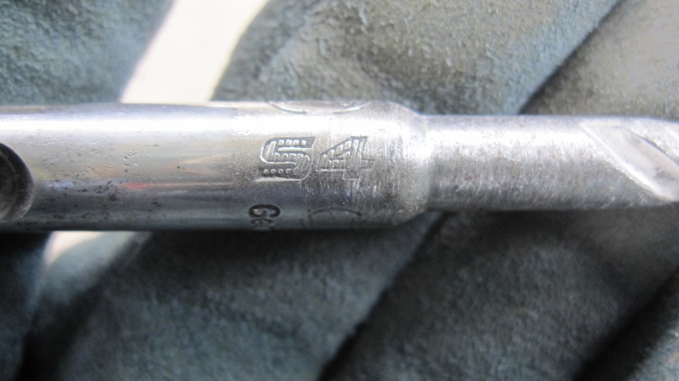

И те самые сверла, которые валом продаются во всех строительных маркетах…это тупо начальная серия S4…а я то думал все эти годы…что за S4 на хвостовиках ))
Мало того что S4 это бытовая линейка сверлильной оснастки (ее даже в про каталогах нет)…так и рассчитана она на кирпич и легкий бетон…ни о каком сверлении в армированном бетоне и природном камне речи и не идет.

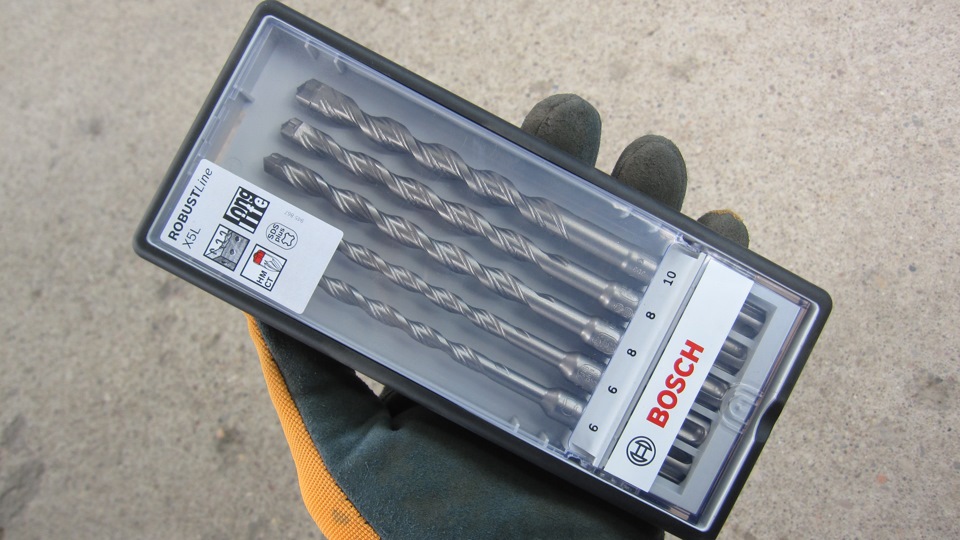

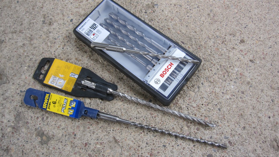

Ну и вот у меня в руках комплект SDS Plus 7 X5L.
Отличный бокс…очень удобный, и думаю не дешевый )) Прорезиненый.
Что нам обещает наклейка…Сверление в армированном бетоне, увеличенный срок службы, цельная твердосплавная головка.

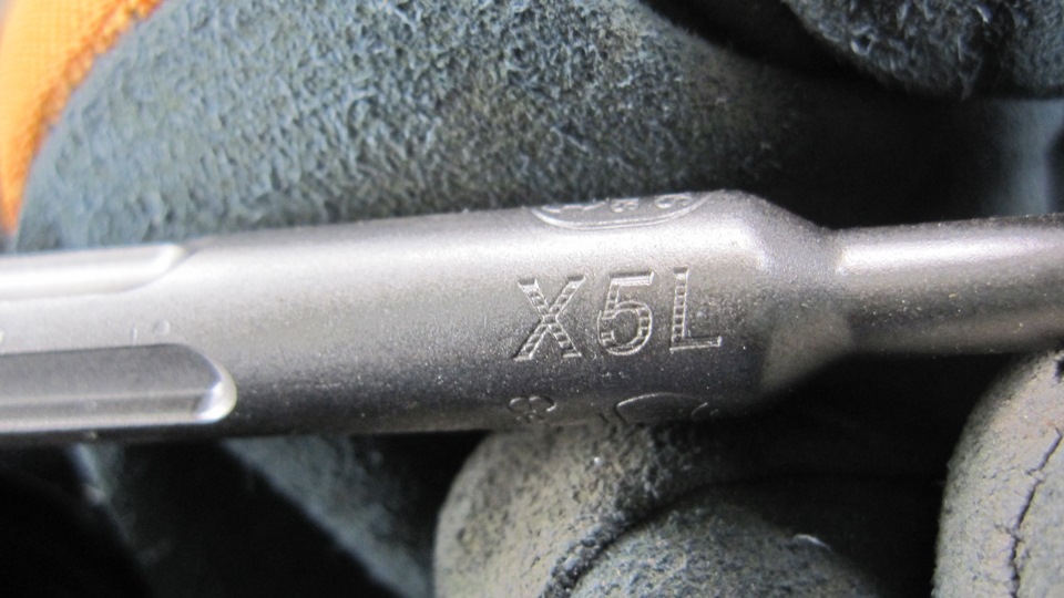

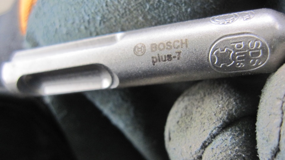

Сверла изготовлены в Германии. На теле хвостовика имеют лазерную маркеровку и и тиснение класса сверла X5L.
Ну техничка по сверлам нам многое обещает…5 режущих кромок, улучшенный отвод материала из зоны сверления, индикатор износа сверла.
Здорово все на словах…
Я, около 10 лет пользуюсь сверлами DeWalt и Irwin…и мне конечно интересно, как покажет себя новый Bosch.
И вот сравним (хотя сравнением конечно это можно назвать с натяжкой)…DeWalt Extreme 2, Irwin Joran SpeedHammer, Bosch X5L.
Все сверла для армированного бетона…
Сверла диаметром 6мм…к сожалению, DeWalt уже побывавший в боях…не первой свежести…а Irwin и Bosch новые…девственные.

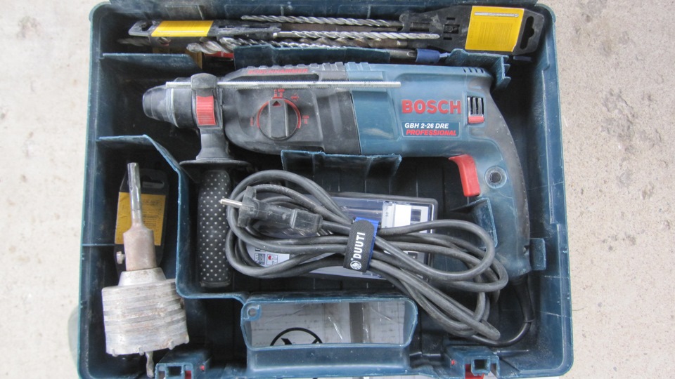

Перфоратор Bosch GBH 2-26 DRE, 800W, 2.7Дж.

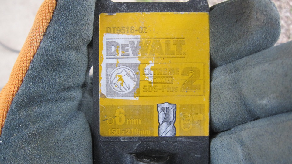

Этим сверлам все равно что сверлить…Благодаря закаленной сердцевине сверла, они сверлят пока не сотрутся в хлам. Одно из их достоинств…оно же недостаток…этими сверлами, без особых проблем просверливаются трубы отопления внутри ЖБ стен )))
Бетонный блок, М400 (В30)…сверла d6мм…сверление отверстий 100мм.

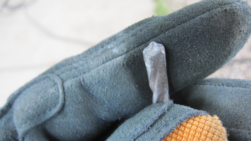

DeWalt Extreme 2
Учитывая что сверло б/у…среднее время на отверстие в 100мм — 9 секунд.
Что приятно и выгодно выделяет эти сверла среди других, оно не напрягает оператора…на мой взгляд, тут самый лучший отвод материала из зоны сверления.
Среднее время на отверстие в 100мм — 8 секунд.
Сверла приятные…Пользуюсь я ими не первый год…но в магазинах у нас их все реже и реже встретить…все завалено одноразовым хламом.
Из негатива, в ЖБ их частенько подклинивает.

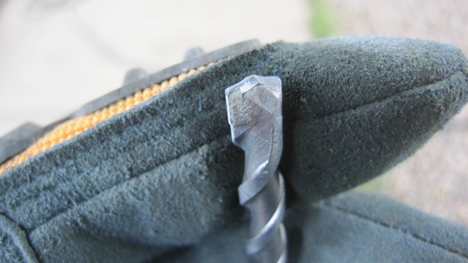

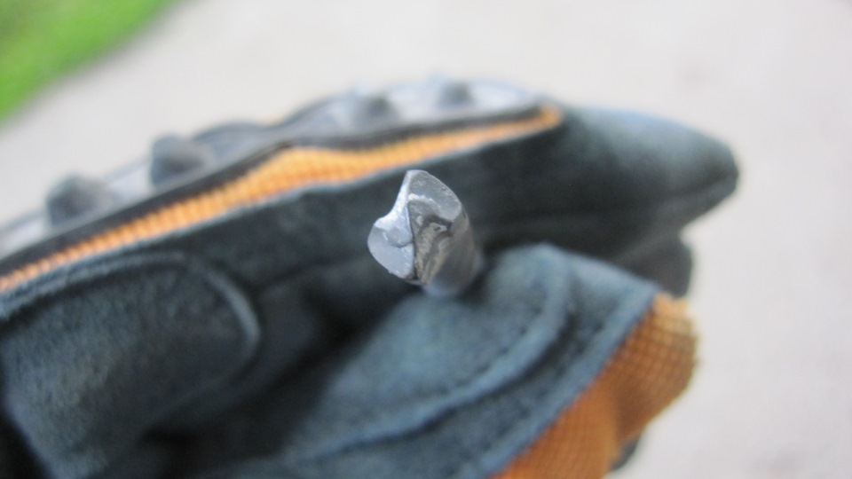

Bosch X5L
Среднее время на отверстие в 100мм — 7 секунд.
Ну что же…быстрое сверло…особенно если вам не дома надо одну дырку просверлить, а на объекте 500 отверстий за смену.
Понравилось что отверстие действительно 6мм…
Что не понравилось…нагрузка на руку.
Не смотря на специальную конструкцию отводных канавок, головка бура успевает наковырять материала больше, чем канавки способны отвести…и это чувствуется на руке.
p.s. В целом чуда не произошло…
Единственное, что я в качестве вывода сделал для себя, теперь я не буду бегать по рынкам в поисках Irwin…теперь их место займет X5L или S4L.
