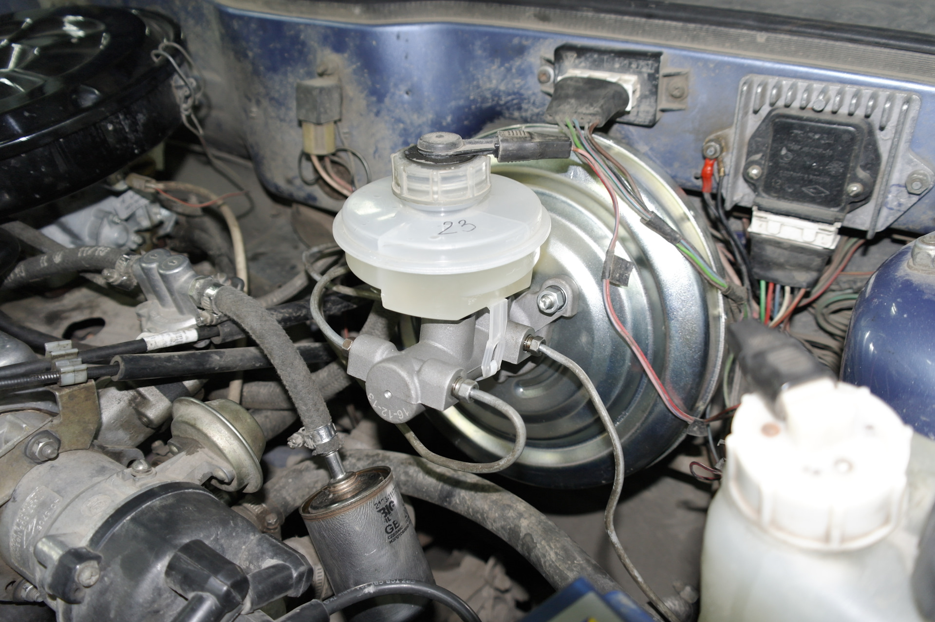

Всем доброго времени суток!
Как часто вы меняете тормозную жидкость?
И все ли в курсе что её вообще надо менять?
Не, и на солнце не просвечивается)))
За неделю оно отстоялось, осадок можно оценить))
Ещё за неделю она стала вообще прозрачной, но осадок на 3 см)))
