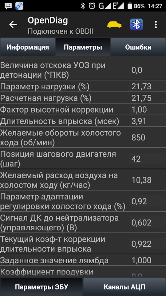

Чтение данных из ЭБУ показало:
1. Скачут обороты
2. Скачет время впрыска, незначительно
3. Скачет УОЗ на ХХ (9-15 град) — многовато
4. Питание, ДМРВ, ДПДЗ – все стабильно и красиво
5. Массы ЭБУ – все в идеале (ранее произведена доработка и правильная разводка)

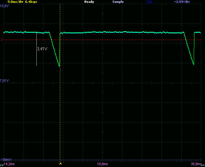

Для полноты картины решил посмотреть осциллографом на двигателе эпюры на катушках, вытащил свой С1-65А – надежную, проверенную рабочую лошадку к машинке и вперед.
Зажигание включено. Движок запущен. В борт сети (на АКБ) 14,35В что на ХХ, сто при 2000 об/мин — стабильно. Замечательно! Смотрим.
Как обычно, начинаю с питания на катушки (+12В с замка зажигания) и прихожу в УЖАС! На катушках, как и на разъеме жгута ИКЗ – пульсации порядка 2,5В. Я не ошибся, перемерял в 2х режимах (да и осциллограф – уже много лет повседневный и не единственный рабочий инструмент — тут уж не до сомнений ). Да и опыта диагностики и измерений в электронике за плечами уже более 2х десятилетий
Прошу прощения за неудачные фотки — развертка медленная, а выдержка в фотике короткая.
Четкие, красивые пилообразные провалы в фазе накопления ИКЗ длительностью порядка 2 мс и размахом 2,5В! А в некоторых машинках и по более, до 3.5В ! ! !
На АКБ пульсаций практически не видно (незначительно малы, порядка 50-80мВ)
Все, приплыли! Причина локализована. Дальше смотреть пока нет смысла. Вот где собака зарыта!

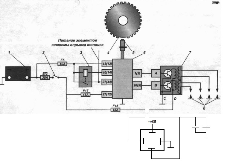

Так как есть мощная импульсная индуктивная нагрузка (катушка зажигания) и длинная цепь питания к ней (жгут ИКЗ, жгут моторного отсека к ЭБУ) – сгладить провалы нужно установкой конденсаторов, причем как можно ближе к самой нагрузке. Что и было тут же сделано.
Разочарую скептиков — данный подход — это классический прием в схемотехнике силовых импульсных устройств. Никакого шаманства, чудес и прочего UnReal. Если вкратце, то в схемотехнике называется данный подход так — "компенсация внутреннего сопротивления источника питания для импульсной (индуктивной) нагрузки"
2 конденсатора (Фото 1, 2) — скрутил выводы, подпаял провода, выводы изолировал термоусадкой и потом всю конструкцию еще раз в термоусадку полностью, только провода снаружи торчат :-)
В жгут ИКЗ между 2-3 цилиндрами (разрезаем изоленту, (гофра и так с разрезом) видим скрутку — 5 голубых проводов. И к ней, (скрутке-обжимке S1 (Рис 1, 2)) подключаем 2 конденсатора по 2200 мкФ*25В (105°С).
Альтернативный и более технологичный вариант — чтобы не трогать хорошо запакованную скрутку — зачистить по кругу на 5-8мм подводящий (толстый) синий, идущий от разъема ЭСУД провод и припаять плюсовой провод конденсаторов к нему.
Минус выведен отдельным проводом к точке масс под болт М6 на ГБЦ (рядом с датчиком давления масла).

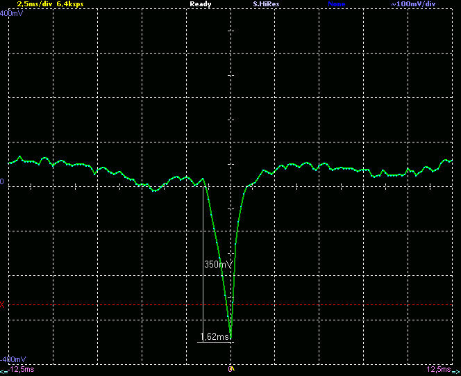

Результат: размах пульсаций снизился до 0,8В — а это в 3 раза.
Импульсы на коммутируемых выводах катушек (выброс, размах, длительность, колебательный процесс) – практически идентичные, что радует и подтверждает наличие стабильного искрообразования. До добавления конденсаторов наблюдались характерные выбросы, свидетельствующие об отсутствии разряда в свече

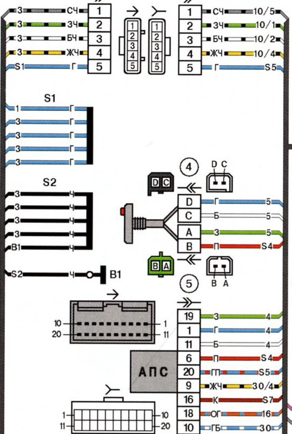

Взглянув на электросхемы ЭСУД 2110 (21124) (рис. 1) увидел что катушки питаются напрямую от замка зажигания. При том, что ЭБУ имеет свой прямой силовой провод (порядка 2.5 — 4 мм кв) с АКБ, по нему же запитывается бензонасос, форсунки и все остальное.
Цепь питания катушек выполнена проводом достаточного сечения (порядка 2,5 мм. кв. точно), в жгуте ИКЗ, в жгуте моторного отсека к ЭБУ и ВСЕ! Дальше к замку зажигания от жгута ЭБУ провод уже визуально тоньше. Естественно, со временем износ контактной группы замка зажигания, увеличение сопротивления контактов разъемов (вследствие окисления и ослабления пружинящих свойств) – результат во всей красе в движении и на экране осциллографа. На вскидку цепь к катушкам – это 4 разъема, контактная группа замка, особо подверженная износу.
Потому решено: питание ИКЗ взять с главного реле ЭБУ, а оно запитано напрямую, отдельным проводом (порядка 4-6 мм кв) с АКБ. Цепь силовая и электромагнитное (или электронное) силовое реле тут в самый раз. Что и сделано.
По сути давно пора было! Отдельное реле пока не вижу смысла устанавливать. Оно попросту продублирует главное реле ЭБУ, не очень то и нагруженное.
От обжимки "S5" (Рис. 1, 3 ) откусил голубой провод И подпаял его к розово черному отходящему от главного реле ЭБУ. Длины хватает.
Обжимка S5 находится в разветвлении жгута ЭСУД в сторону разъема к приборной панели или ИММО — найти её не сложно, достаточно отследить толстый синий провод питания катушек в общем жгуте в районе разветвления.
Откусить его от скрутки, вытянуть (высвободить) в сторону моторного щита.

Результат заключительного этапа – пульсации на ИКЗ уменьшились до 0,35В, т.е. еще в 2 раза.
Итог: пульсации (провалы) в начале – 2,5В;
после добавления фильтрующих конденсаторов — 0,8В;
после переподключения питания ИКЗ к главному реле ЭБУ — 0,35В
Результат на лицо. Стабильный Холостой ход и динамика без нареканий.

Исходя из схемы шел с S1 => и попал на 4 и 5 (датчик-сигнализатор иммобилизатора; блок управления иммобилизатором)
www.drive2.ru/l/9323488/
Ладно завтра продолжу, а то просто по схеме проще, чем в куче проводах отследить. А после скрутки тот дохлый провод идет на ЭБУ ?!
Вроде понятно написано: "Обжимка S5 находится в разветвлении жгута ЭСУД в сторону разъема к приборной панели или ИММО — найти её не сложно, достаточно отследить толстый синий провод питания катушек в общем жгуте в районе разветвления. Откусить его от скрутки, вытянуть (высвободить) в сторону моторного щита."
Сколько машинок дорабатывал — так и есть. Отследил толстый синий и по нему вышел на скрутку. Даже жгут не нужно потрошить — синий пинцетом вытаскивается к щиту и направляется в сторону реле.
Он и по толщине заметен, ну и по цвету естественно :-)
Ладно спасибо, надеюсь я его найду)) От бывшего владельца такое чудо досталось, вся проводка в обрывках изоленты, от разьема замка зажигания вообще весь провод выгорел, чистая медь, по всей длине.

В некоторых конфигурациях ЭСУД (Калина, Приора и далее — он уже присутствует)
Я правильно понял, врезаюсь в + (розово черный) на катушке где по удобней, а — на массу двигателя.
P.s. Больше интересует продление жизни катушки, так как они сейчас не очень качественные.
Розово-черный на реле — в него врезаться нужно
У меня розово-черный это средний контакт на клемме катушки зажигания, в него же + конденсатора подключать? Или я чет напутал?
Да, к РЧ проводу.
В Вашем варианте 2115) питание уже взято с ГР ЭБУ

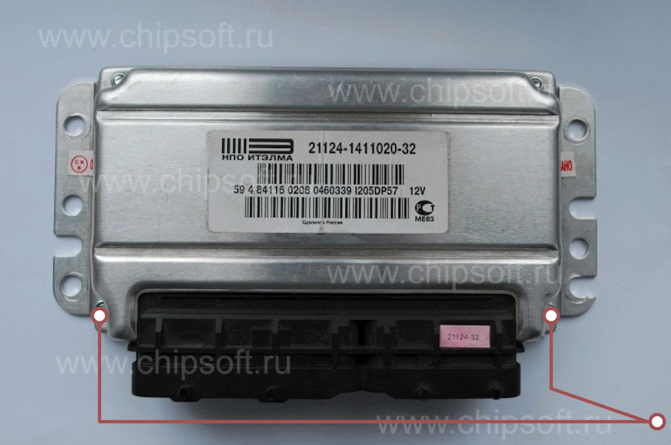

Одну серийную проблему устрании. Советую массы ЭБУ привести в порядок. Вариант минимум — кинуть 2 провода на корпус ЭСУД и шпильку на кузове (днище). Этого по факту (замерам) и по опыту доработки машинок вполне достаточно! Статья в блоге есть.
Этим устраните еще один источник нестабильности.

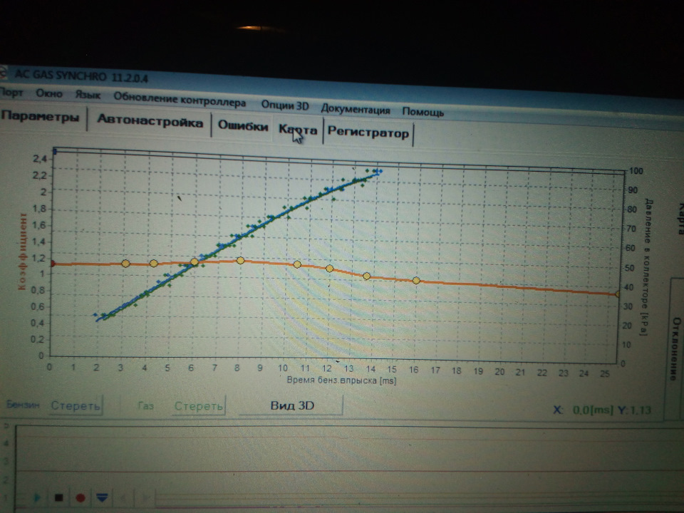

Сказать автору спасибо это ничего не сказать. У меня ситуация усугублялась еще тем что питание на гбо бралось перед самой катушкой. В итоге после инсталяции кондеров и реле…время работы форс уменьшилось с 4.2 до 3.85-3.9, новая так не заводилась. Хх даже по компу ровней. Адаптация на газе выросла аж до 1.2 сильно богатит надо перенастроить…не знаю почему никто про это не писал но у меня выросло напряжение на ЭБУ с 13.6 до 14.3. Еще раз спасибо. Скинул фото время работы форс.
Спасибо за отзыв!
А какой ЭБУ /прошивка?
Эбу бош 7.9.7 прошивка двухрежимка бенз/газ от Паулюса. В даннм случае принскрин бензиновой части.
По поводу чуть выросшего напряжения — вроде никто не акцентировал на этом моменте.
Скорее всего, за счет фильтрации ЭБУ стал точнее измерять. Вероятно — специфика 7.9.7
Читал о микро- снижении времени впрыска на 0,1 мс при подключении кондеров к форсункам — тоже скорее всего за счет сглаживания пульсаций и отрабатыванием ЭБУ динамической коррекции производительности форсунок по напряжению
Только что перенастроил гбо, после установки пришлось кривую на 10-15% опустить, а то долговременная адаптация 1.2 была. Машину просто не узнать!
McSystem
Коэффициент после настройки газа стал чуть ли не прямая линия. Без всяких горбов и т.д.
Многие пользователи ГБО отмечают тот момент, что на газе ровнее и сильнее тяга
Фото графика
А у меня к плюсу катушки еще и гбо подключено. Представляю какая там жопа.
Да почти такая же. После доработки движок с ГБО заметно динамичнее становится.

C замка запитана (как обычно). Отрезать ГП от скрутки S1 и подсоединить к реле под №26 к розово-черному. И пред №27 заменить на 10А.
Спасибо. Теперь понятно. Но смущает тот момент, что у меня на катушку зажигания центральный (+) идет красно-черный (либо розово-черный, не сильно вглядывался) провод, тогда как по схеме это синий провод. По схеме розово-черный провод идет к скрутке 7, которая запитана через главное реле.
Отсюда несколько мыслей:
1. Снять боковую крышку панели и проследить куда действительно идет провод. Совпадает ли цвет провода с проводом, идущем к главному реле.
2. Снять минусовую клему с аккумулятора и прозвонить мультиметром этот провод от фишки модуля зажигания до 30 контакта реле, либо отключить главное реле и при включенном зажигании замерить напряжение на фишке зажигания.
Вечером займусь этим моментом, все равно конденсаторов пока нет…
Если на катушку уже идет РЧ провод — то питание взято с ГР. Есть модификации 2115 в таком варианте. Сталкивался.
Тогда остается только установить конденсаторы. И все!
Вечером проверю, заодно и предохранитель посмотрю. Спасибо еще раз.
