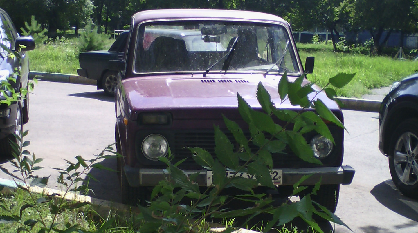

Хм…
Моторот то с КПП поменял, но…
Достало меня что она как то вяло заводится, трясётся на холостых, и нетянет на второй на малом газу.
Мотор покупал как писал без агрегатов.
Свечи были ввернуты при комплектовке агрегата и, как я понял на СТО где ставил мотор и КПП, масло то залили и даже промыли внутренность мотора промывочным(солидола, стужки и консервантов под крышкой сепаратора сапуна нет), а вот свечи не смотрели.
С помощью монтировки, ударов молотка по ключу и какой то матери таки удалось свечи открутить.
Свечи в общем чистые, юбки светлые, тысчу км всего то, но…НО!
Зазоры как бог послал.
Боковые электроды вкривь и вкось.
0,3, 0,45, 0,5, 0,4.
Выпрямил электроды. Поставил зазоры как в коневодстве.
Заводится с полпинка на холодную, ХХ почти не плавает и вырос до 1500, пришлось прикрутить.
Пропала лихорадка на холостых, уверенно тянет на второй на 1000-1200 оборотов.
Раньше троила, дёргалась и не ехала.
340 км
Полет нормальный.
Осталось заехать карб точно отрегулировать по СО/СН.
Она оказывается кентавр.
Подмоторные кронштейны до 2004 года(с 2004 ставят кронштейны 21214), передний мост после 2004 года, двигатель 21213, натяжитель и башмак цепи от 21214.
Что сделал.
Картонки в дверях заменил на 7мм фанеру обтянул винилом содранным с картонок, установил радио с флешкой и динамики(в двери предусмотрены выштамповки в силовом наборе в дверях).
Электростеклоподъемники от 2107.
Маховик, диск и корзину установил шнивскую, выжимной 2101.
Кулаки поставил с ивеко — тормозит чётче, перестало тащить на встречку, рулится остро(острее чем было точно), люфт руля пропал.
Заменил КПП. Купил по акции в инете на майл ру из Тольятти адрес не сохранился.
Доставка Желдорэкспедиция за 5 дней.
Заменил мотор. Купил на meta-s из Тольятти без навесного оборудования.
Доставка ПЭК 12(!) дней. Дольше наверное только Деловыми линиями.
