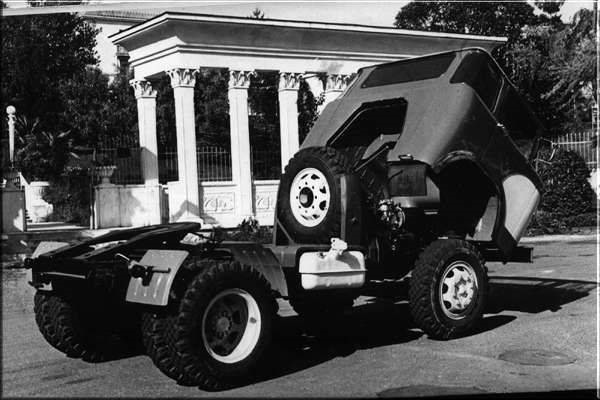

Замок на кабине, предохраняющий её от самопроизвольного опрокидывания, то не открывался вообще, когда надо было поднять кабину, то открывался сам в неподходящий момент – во время движения. Рама была слабая и трескалась в районе сцепного устройства. Слабое было и само сцепное устройство. Его плита была не литая, а штампованная из листового металла, она тоже гнулась и трескалась.

Раму усиливали стяжками, а под плиту седельного устройства приваривали уголок, для жёсткости. Внизу переднего бампера крепили дополнительный масляный радиатор и из жести делали воздушный заборник, для лучшего охлаждения двигателя. На кулисе меняли все втулки, тоже на бронзовые, убирая люфты, после этого передачи включались намного лучше. Чтобы замок кабины нормально работал, на заднюю опору кабины ставили резиновые подушки, которые сами изготавливали из отбойников передних рессор. В кабину ставили дополнительный отопитель.

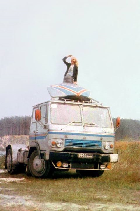

В завершение хочу сказать, что любую машину надо любить, и она вам будет всегда отвечать взаимностью. Пример тому — «КАЗ – 608В» моего товарища Александра Глибко. На своей «Колхиде» он прошёл 800 тысяч километров с «родными»: двигателем, задним мостом и КПП. Фотографии этого легендарного автомобиля у нас в этой статье — как заглавные. Думаю, он на нём ездил бы до сих пор, если бы в 1986 году их не забрали на ликвидацию последствий аварии, на Чернобыльской АЭС. Эти фотографии сделаны именно там, именно в то время. Машину пришлось оставить в пределах закрытой – радиоактивной зоны.
Там она и «умерла». Друг мой жив. Дай Бог ему здоровья! Хочется верить, что жива и здорова очаровательная женщина, которая позирует на фоне «КАЗ – 608В», и которую я назвал – «Мисс Колхида».
